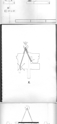

Koupil jsem sloupovou vrtačku TOS VS16 a teď přemýšlím jak jí naložit , budu mít auto s rukou na 1 tunu , takže to problém nebude ale jak jí zavěsit a neponičit . V návodě píšou toto , viz obrázek .
Obrazovou přílohu jsem nesehnal , nemá někdo tu obrazovou přílohu ? Nerad bych jí poškodil ještě než bude doma .
Děkuji J.C.

vrtačku sice nemám ale podle mě je konstrukce prakticky stejná jako novější VS20/ VS32. V manuálu je tahle fotka, podle mě by to tak mohlo jít :)
