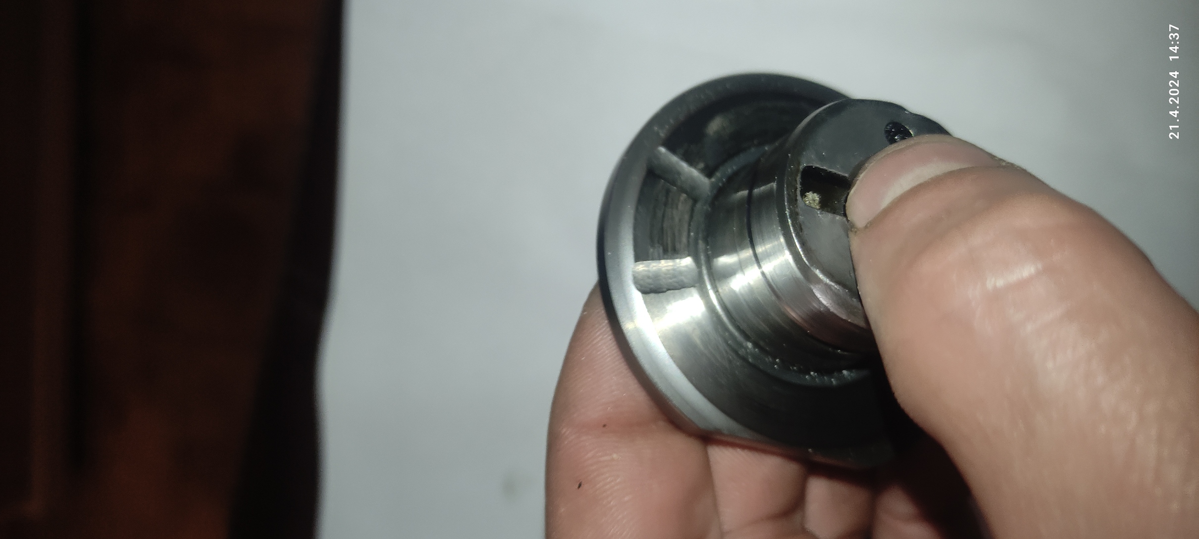

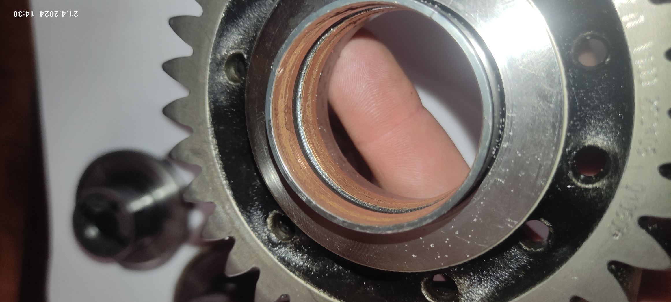

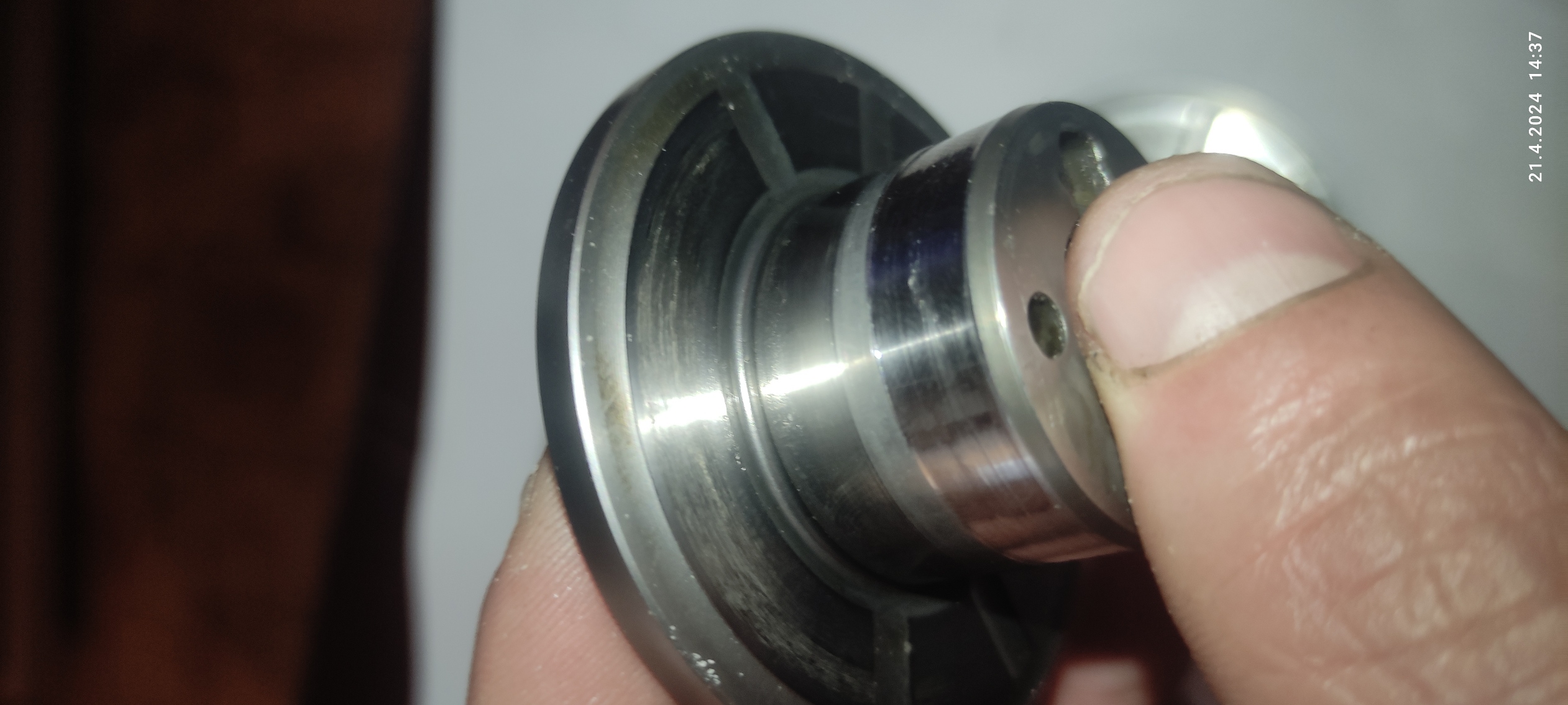

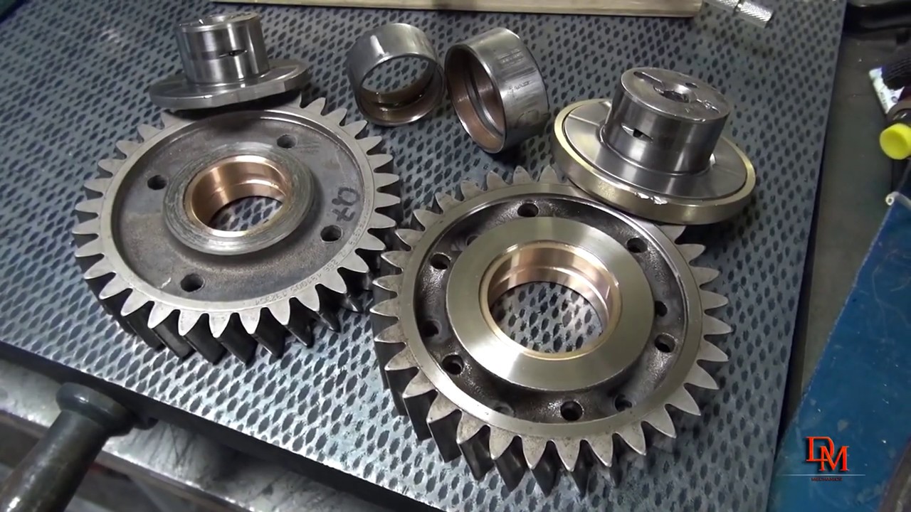

Dobrý den, hledám někoho kdo by opravil hřídele a poté vyrobil nová kluzná ložiska do ozubených kol. Jsou to rozvodová kola z motoru vw touareg. Hřídele jsou z každé strany opotřebované a uprostřed je výstupek, tedy asi původnů rozměr hřídele ( v pouzdrech je mazací kanál) a tím material asi neubýval. Ty hřídele bude asi třeba doplnit o nějaký tvrdochrom nebo jiný materiál a podle toho poté vyrobit pouzdra a nebo obrousit / osoustružit hřídele ? Přikládám foto jak hřídelí tak pouzder ( foto z internetu) Nejlépe Zlínský kraj nebo klidně zašlu.

Omlouvám se za nesouvisející dotaz: zajímalo by mě z jakých stránek je ta fotografie? Můžeš dát odkaz? předem děkuji :wink:
CNC obrábění :shock:
gekonko
Příspěvky: 401
20. 4. 2024, 9:00
martasg1 píše: 20. 4. 2024, 8:58 Omlouvám se za nesouvisející dotaz: zajímalo by mě z jakých stránek je ta fotografie? Můžeš dát odkaz? předem děkuji :wink:
1.odkaz na gugli
https://youtu.be/7qSTYaYyOts?si=sEASBGQEsJCs-Tpz
ano je to z gogle asi snímek z youtube.

No je mi jasné, že nejrychlejší a nejlevnější je to jen vzít na soustruhu a udělat pouzdro, ale nevím co je to za materiál tak ,aby ten materiál který se veme na soustruhu nebyl horší než ten horní ( je to jen úvaha) mám to u známého tak to vemu zpět a nafotím to sem

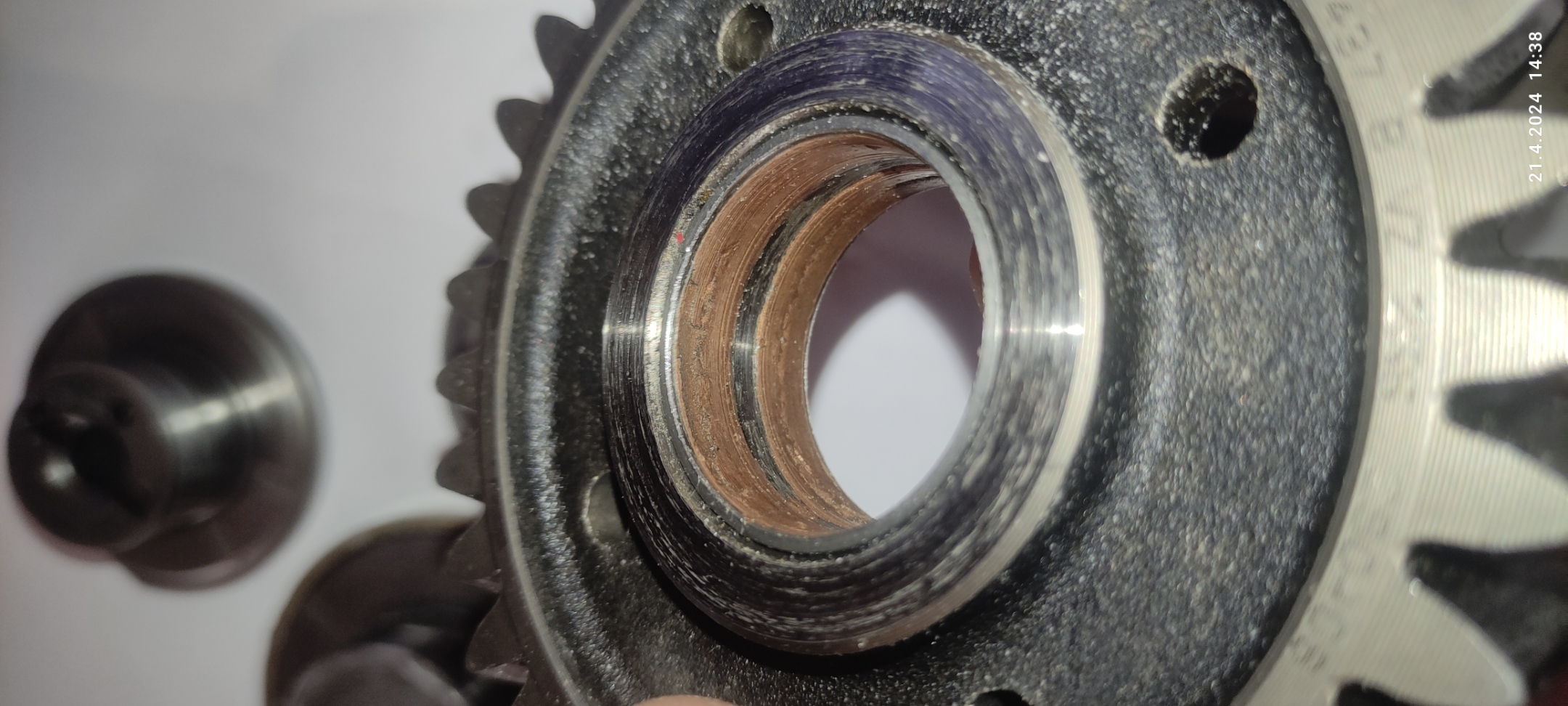

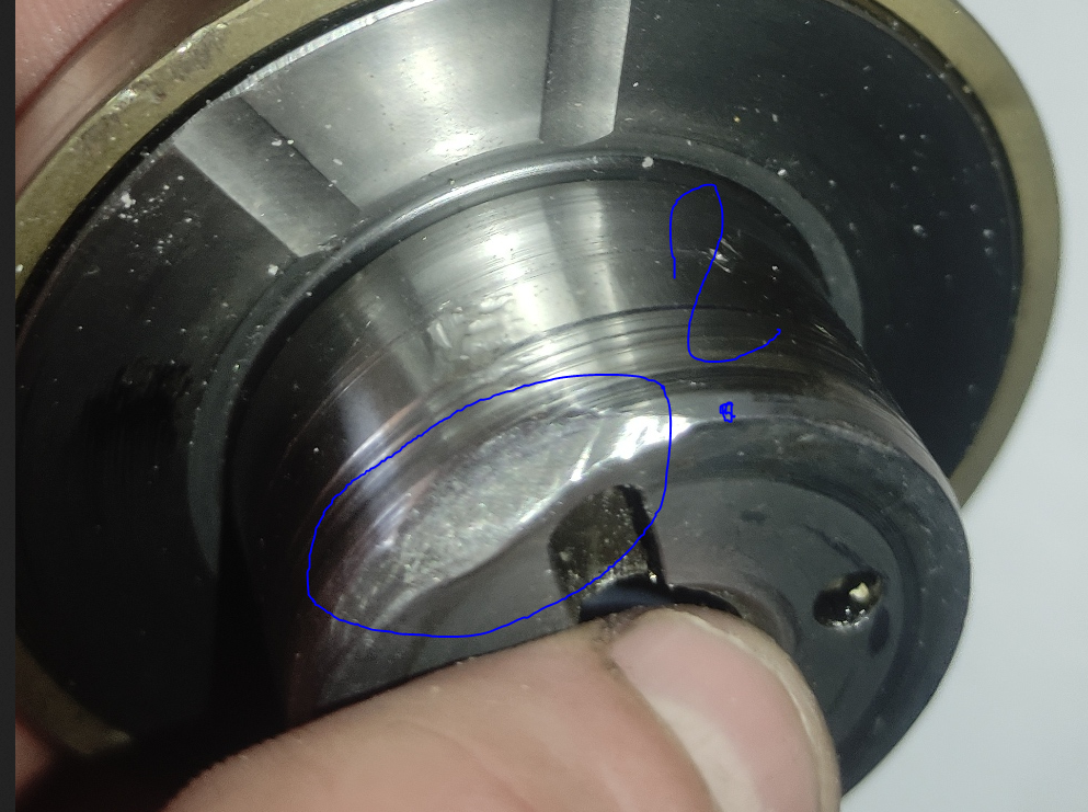

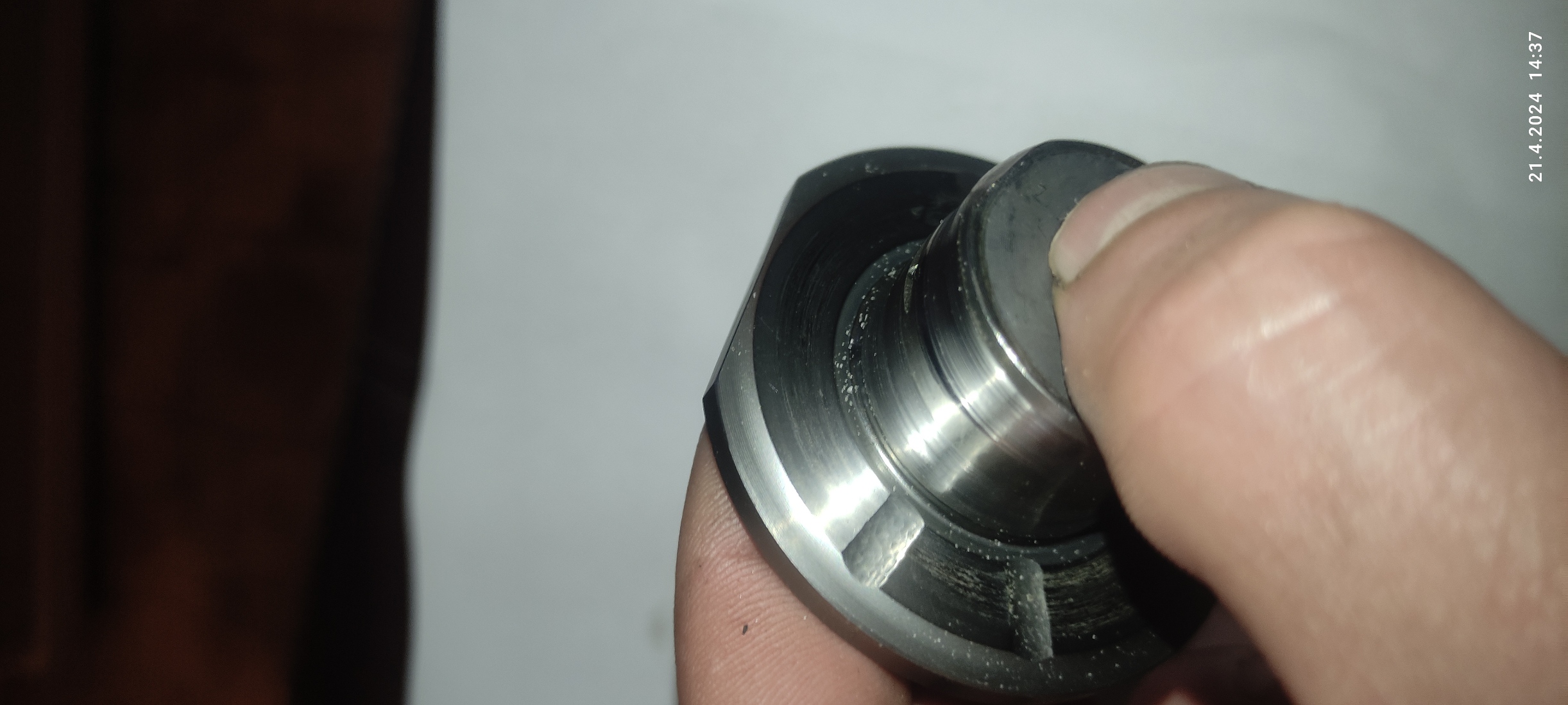

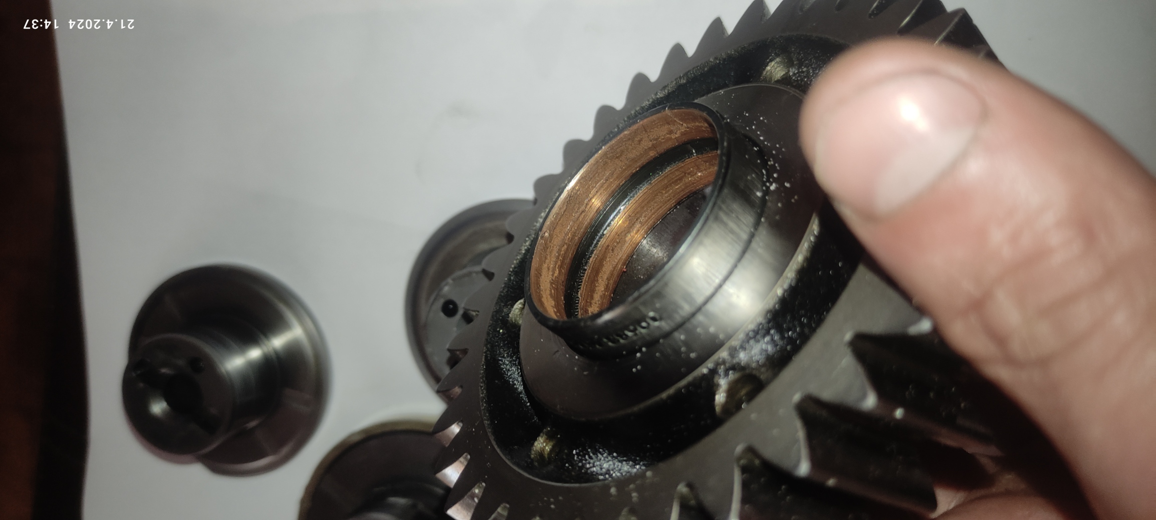

21. 4. 2024, 1:44

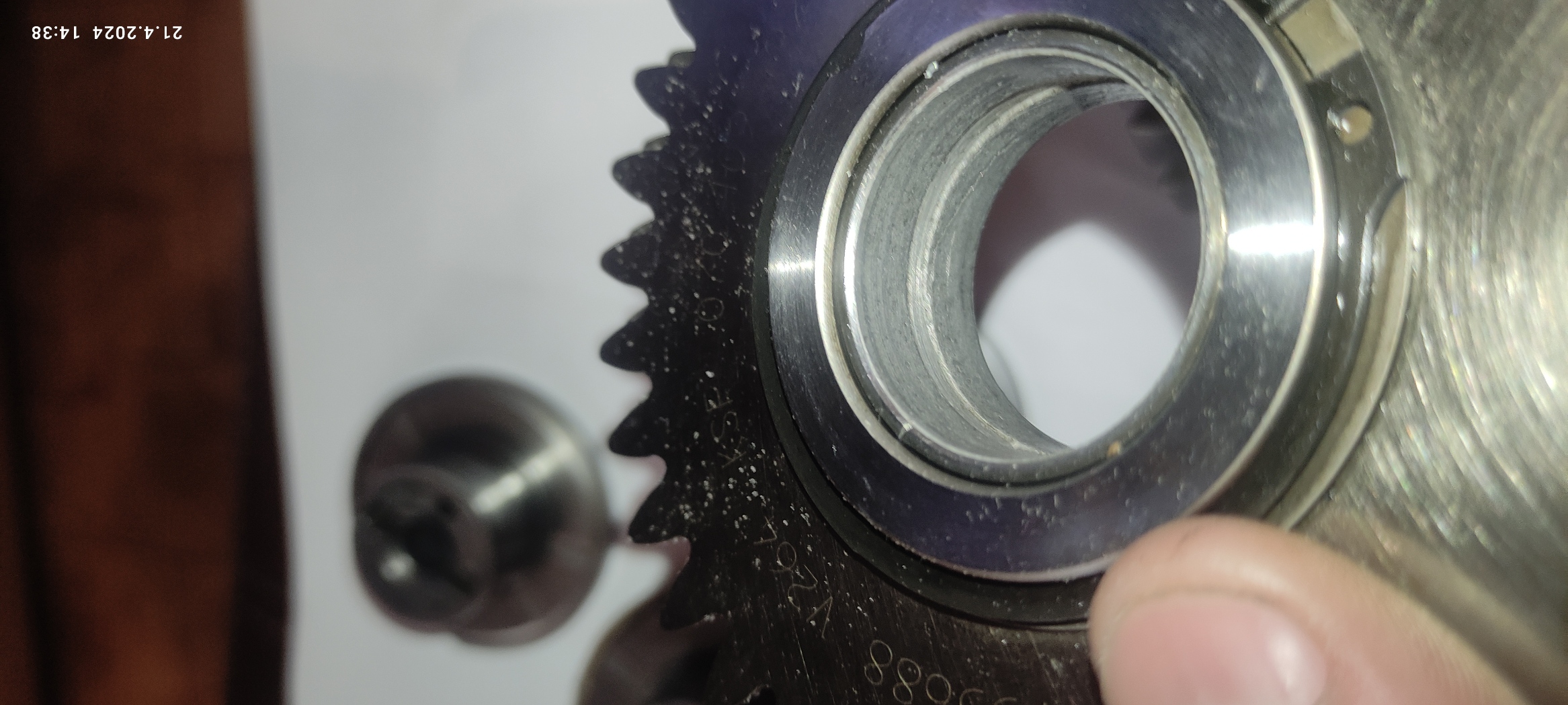

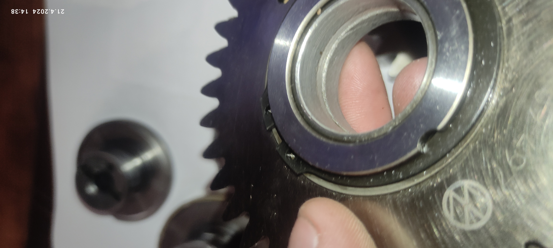

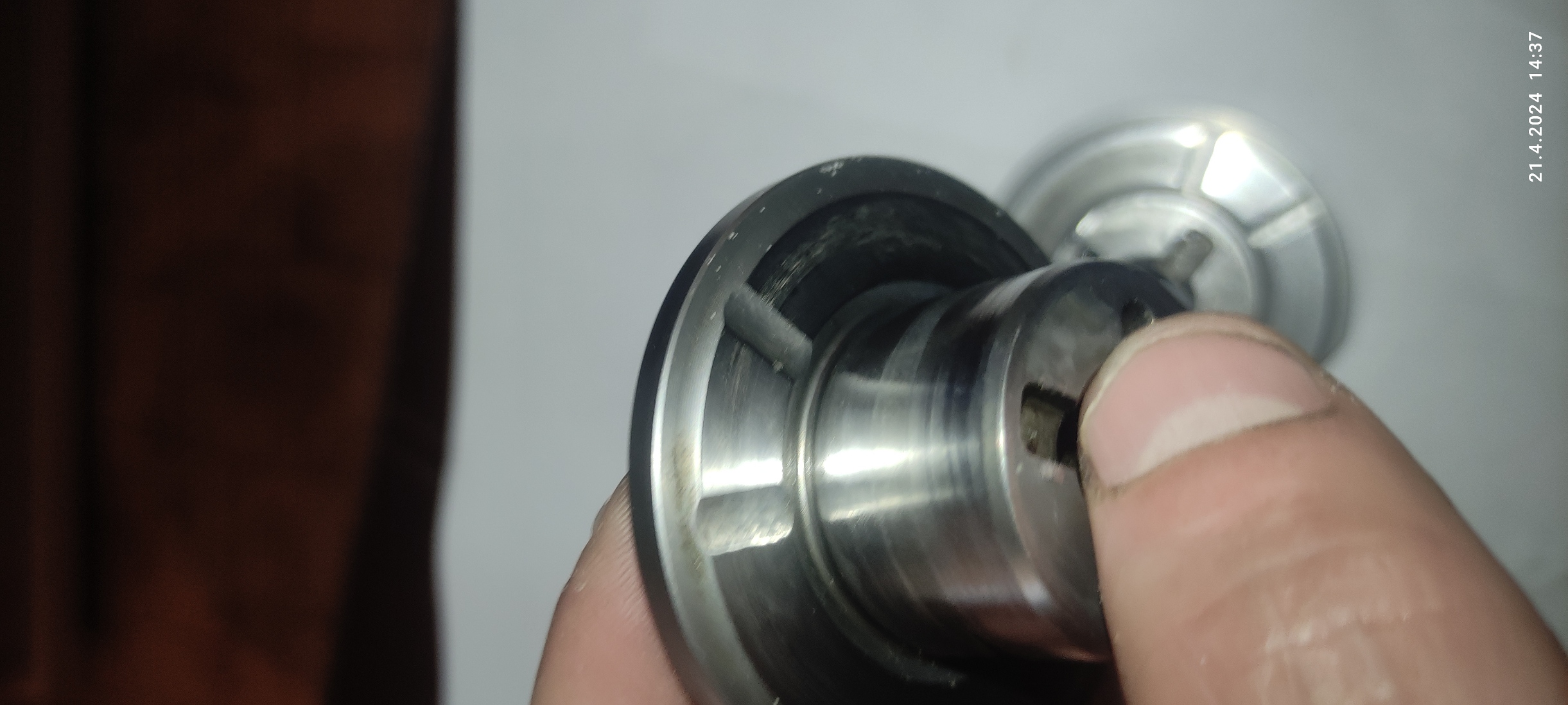

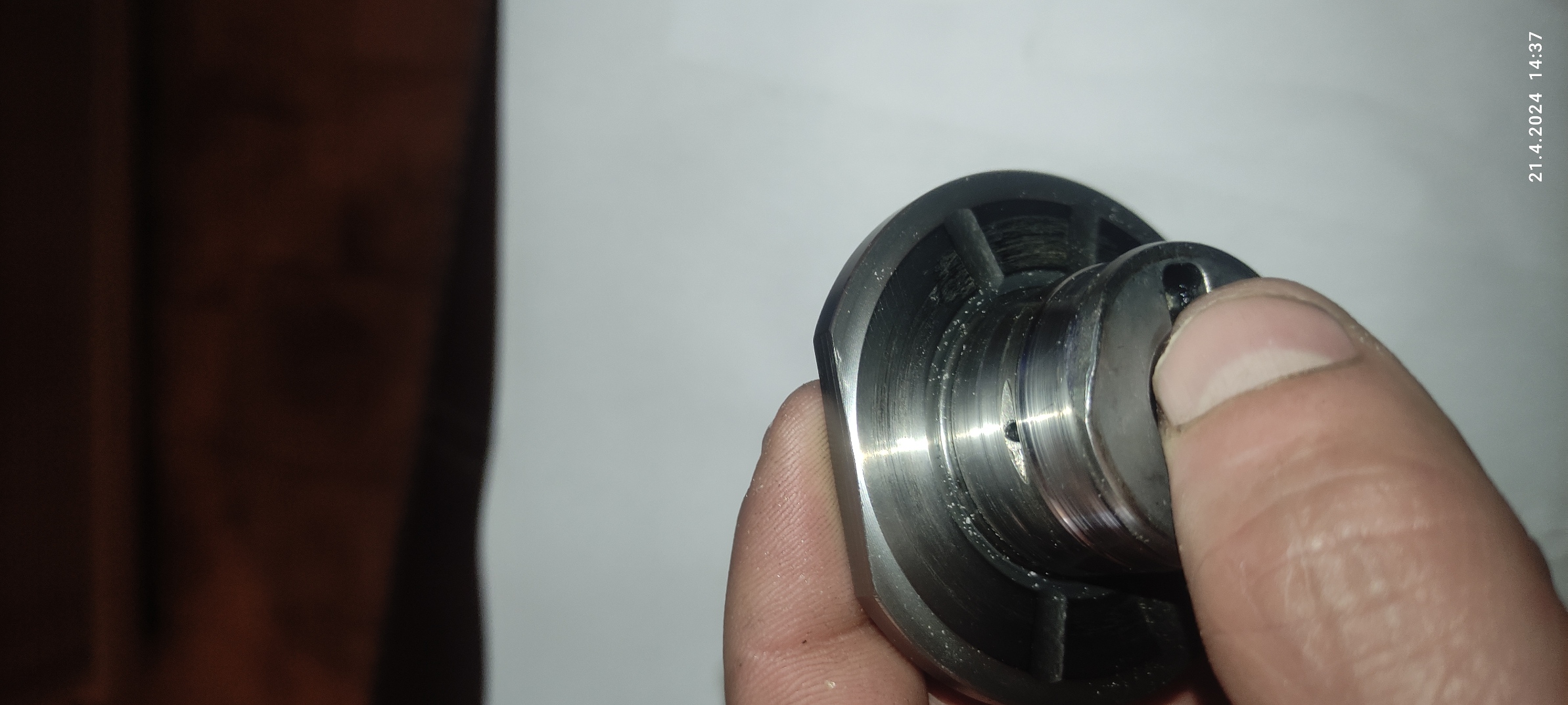

tady foto kol a hřídelí

Ta rozmlácená hrana hřídele je od sundavání nebo se to takto opotřebovalo?
A to se pokazilo mazání nebo jak toto vznikne?

moje zkušenosti
koupit se to nedá.( zaznělo tady že dá-prosím odkaz, koupím 5 sad)..výrobce nedodává ani jeden jediný díl do rozvodové části motoru, dodává pouze polomotor
opravit se to dá....dělal sem jedno rozlomené pouzdro
ekcentrické upínání kola číslo 2 pod vačkou slouži jako vymezení vejškového rozdílu hlavy
co mě zaráží
nikdy sem neviděl takhle opotřebené kola....a to sem dělal motory co měli 700 tisíc najeto
vždy byly oloupané vložky a musely se vyvrtávat nové ale kluzné plochy a vule kol byly v normě, po výměně vložek je nutné měnit olej po 15 tisících...protože pouze originální honování snáší longlife intervaly
to značí špatnou udržbu 30-xx vyměny oleju bez proplachu atd....mazání je určitě funkční...protože sebemenší pokles tlaku..vetšinou vypadlou zátkou ve vahadlu končí okamžitě zadřením turbodmychadla
při takovém stavu bych šel cestou koupit jiný motor a udělat GO....i když bude mít 500 natočeno...nebude v tak žalostném stavu
