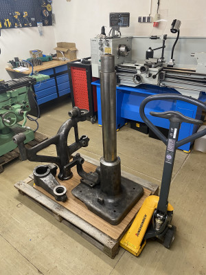

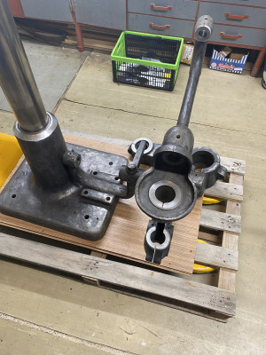

Soustruh už pracuje a mě se podařilo “rozpůlit” tělo vrtačky. Dnes jsem dočistil poslední díl těla, vše očištěno dráťákem a šábrem. Obrobené plochy jsem vyčistil scotch brightem :)
