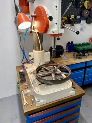

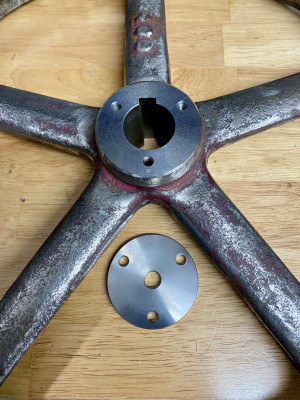

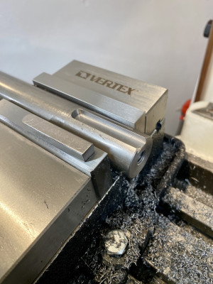

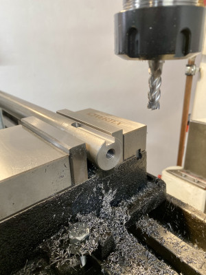

tak po delší době zase pokračuju :)
Všechny díly mám vyčištěný a nachystaný na lak. Hlavním problémem byla spodní hřídel s řemenicemi poháněná elektromotorem, která byla nepatrně ohnutá a zaseklá. Bylo proto potřeba udělat hřídel novou a zároveň vytvořit uložení a zajištění nové velké řemenice, která mi chyběla a sehnal jsem novou.
Podle mě se to povedlo :)

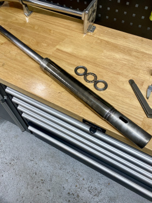

Hotový mám taky samotný vřeteno.
Původní axiální ložisko bylo na kaši. Ložisko bylo v palcových rozměrech a ještě atypický… Vřeteno jsem proto drobně upravil pro použití ložiska SKF a jeho rozdílnou výšku dorovnal vymezovacím kroužkem :)
