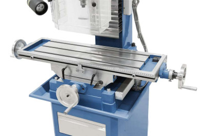

Zdravim,
poprosim vas o radu. DRO (ES 12V ES12H) meria presne pokial idem jednym smerom, ak ale idem naspet je tam chyba 10~12 stotin. A teda ak chcem napr. vyvrtat otvor v strede obrobku (os Y), najdem si hranu na jednej strane, vynulujem, idem na druhu stranu, dam 1/2 z Y a vratim sa na nulu. vyvrtany otvor je potom od realneho stredu o 10~12 stotin posunuty oproti DRO.
Neviete cim by to mohlo byt?
Dakujem za odpoved.

Ještě bych rád věděl co tam máš za to pravítko - jestli je snímač uzavřen v těle pravítka nebo mimo.

Zdenek Valter píše: 30. 4. 2024, 11:52 Ještě bych rád věděl co tam máš za to pravítko - jestli je snímač uzavřen v těle pravítka nebo mimo.
na fotke vidiet pravitko pre osu Y.

No já vidím kryt pravitka :?
