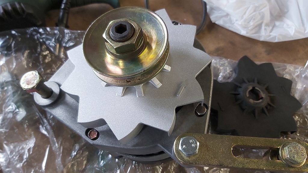

určite je kupovaný. ale je to už dnes neexistujúca značka paris-rhone.
na ebay sú, pravotočivé - tie ktorých sú mraky - bez problémov 70-100eur
ľavotočivý - 250 a ešte má plechovú vrtulu, tj. pôvodne bol na iné auto.

Chladit to bude aj s opacnou vrtulou, hlavnw na veterane. Pokial to nebudes zmykat na 100%

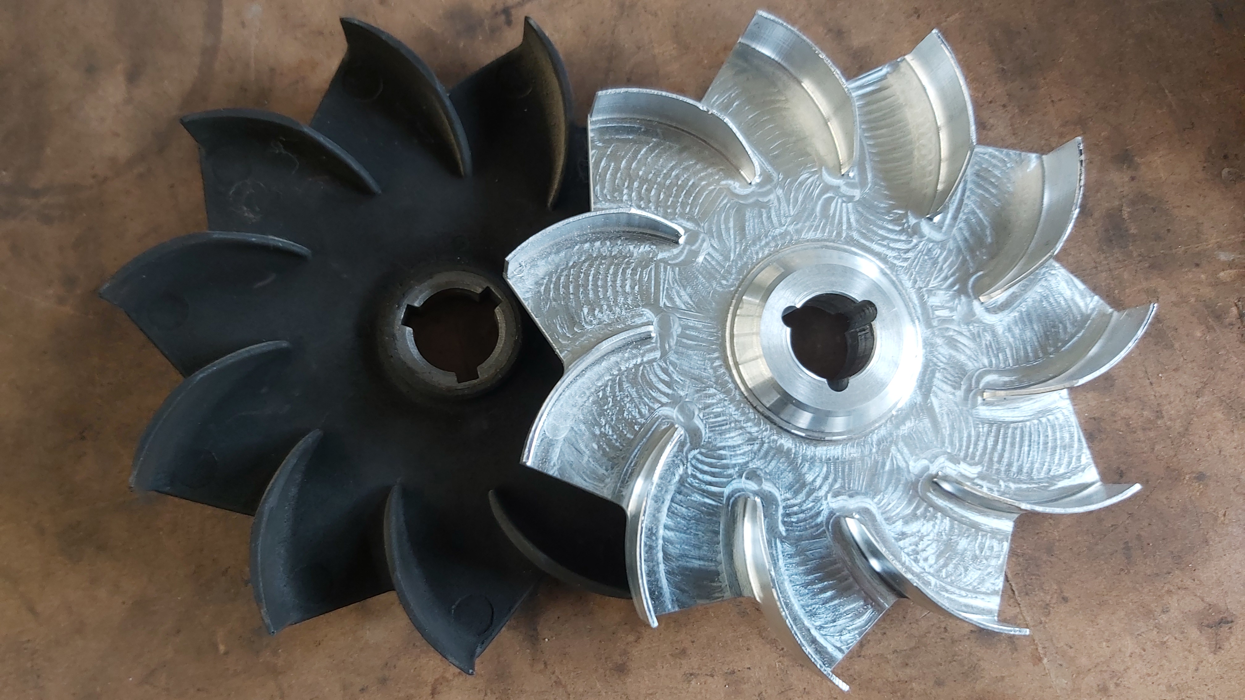

Zabudol som dať report. vrtulka je hotová z nejakého duralu. povrch som trochu zahladil a ofúkol balotinou.
Som milo prekvapený a si to nechám takto:

No vidis, pekny. A to jsi to tisknout nejdriv nechtel :)

Dawe píše: 1. 5. 2024, 8:14 No vidis, pekny. A to jsi to tisknout nejdriv nechtel :)
ani som to netlačil. toto som spáchal doma.

Aha, ta struktura totiz vypada uplne jako 3D tisk technologii DMLS z AlSiMg. Dela to podobnou texturu :D

To robi ta balotina.
Predtym to bolo taketo:
