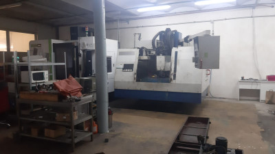

nová mašinka je doma zps mcfv 100 a hned první problém poradí někdo?
slobodajan
Příspěvky: 72
Registrován: 21. 11. 2017, 8:15
Příspěvek 14. 5. 2020, 7:29
tak se mi podařilo sehnat tuhle parádní tuhou mašinku v provozu schopném stavu.
Jen při nakládce stroje mi bývalý majitel sdělil že k tomu nivelační patky dá jen za peníze.. čekal jsem že jsou v ceně stroje a řekl mi za ně 2500kč za kus. Vzal jsem je, ale dnes jsem na netu našel nové za 1900 i s daní tak přemýšlím že mu je vrátím :roll: . Jinak stěhování stroje ve 4lidech a s ještěrkou na celý den. Krásně jsme se unavili :D :D

tak mám tu první problém při výměně nástroje mi nenajede do správné polohy v Z, tudíš nenasadí nástroj do karuselu... ví někdo který parametr by to mohl měnit? mýslím tu polohu Z vím že by to tak mělo jít ale najít ten parametr :/
djlukes
Příspěvky: 28
Registrován: 15. 2. 2013, 11:39
Příspěvek 18. 5. 2020, 8:41
Ahoj pokud je system HH melo by se jednat o nektery parametr 4210.x nereknu presne ktery chce je to projit a najdes to :)
Příspěvky: 7645
Příspěvek 18. 5. 2020, 9:09
jestli je tam Hajdoš, tak by asi na konci řádku s příkazem pro najetí v Z mělo být M91
tedy najíždět do výměny v souřadnicích stroje, nikoli obrobku
ale jen tipuju, nemám mašinu s automatickou výměnou nástrojů
slobodajan
Příspěvky: 72
Příspěvek 19. 5. 2020, 5:18
najíždí automaticky v souřadnicích stroje a našel jsem mp 4210.9 je zapsaná souřadnice výměny ale když ji změním stroj najednou neudělá výměnu
