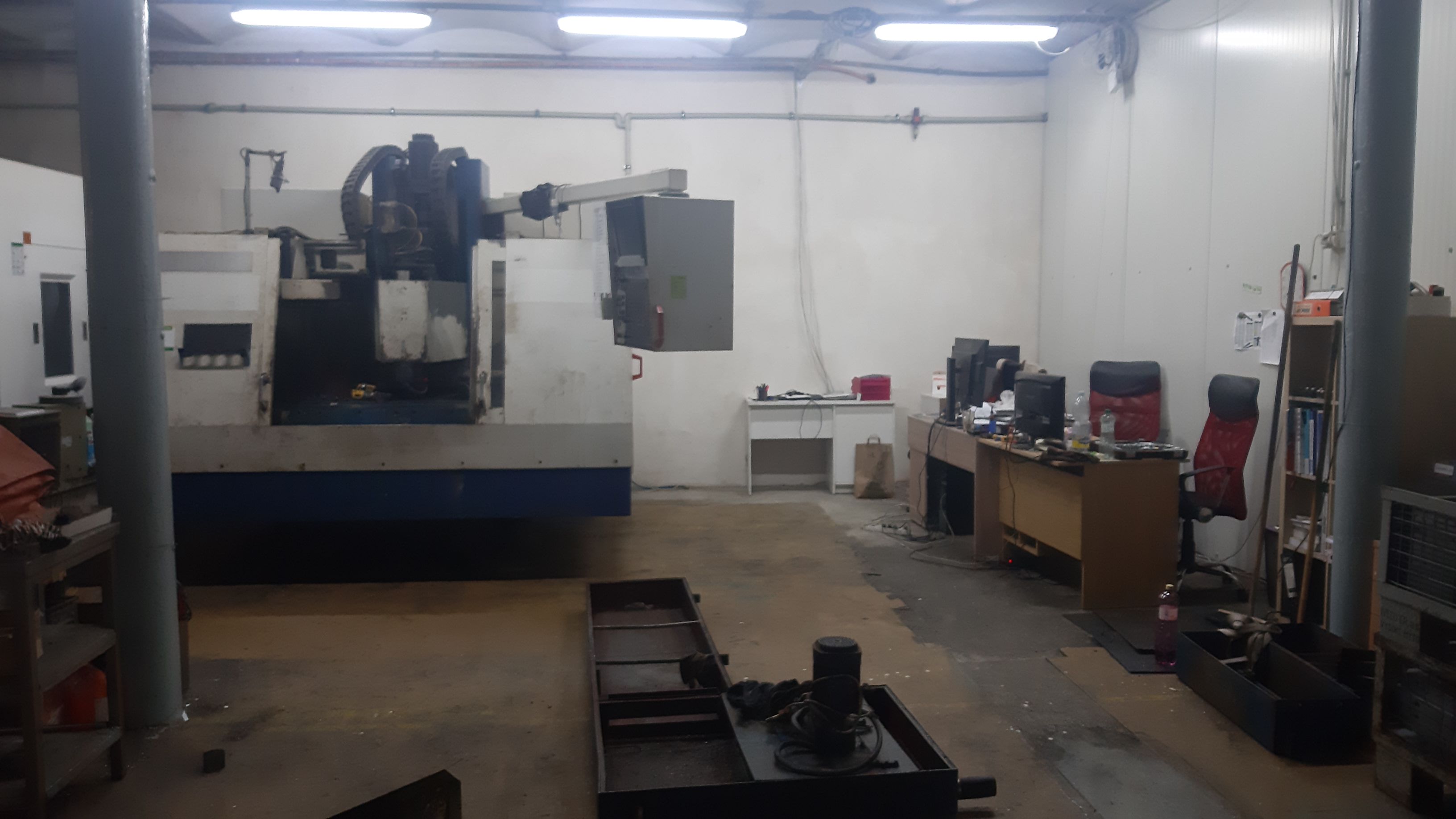

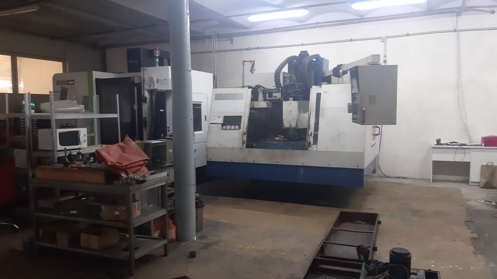

tak se mi podařilo sehnat tuhle parádní tuhou mašinku v provozu schopném stavu.
Jen při nakládce stroje mi bývalý majitel sdělil že k tomu nivelační patky dá jen za peníze.. čekal jsem že jsou v ceně stroje a řekl mi za ně 2500kč za kus. Vzal jsem je, ale dnes jsem na netu našel nové za 1900 i s daní tak přemýšlím že mu je vrátím :roll: . Jinak stěhování stroje ve 4lidech a s ještěrkou na celý den. Krásně jsme se unavili :D :D
