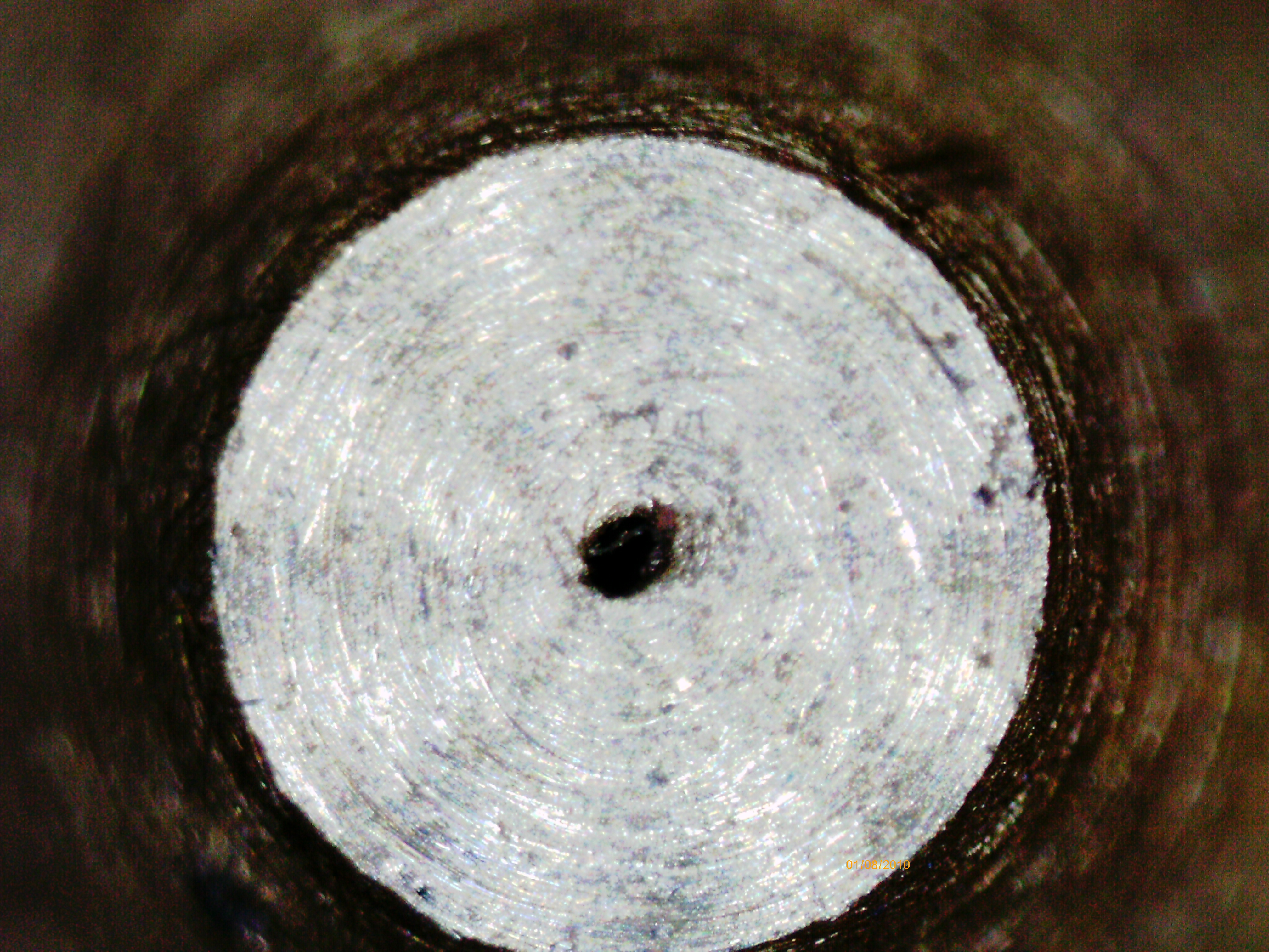

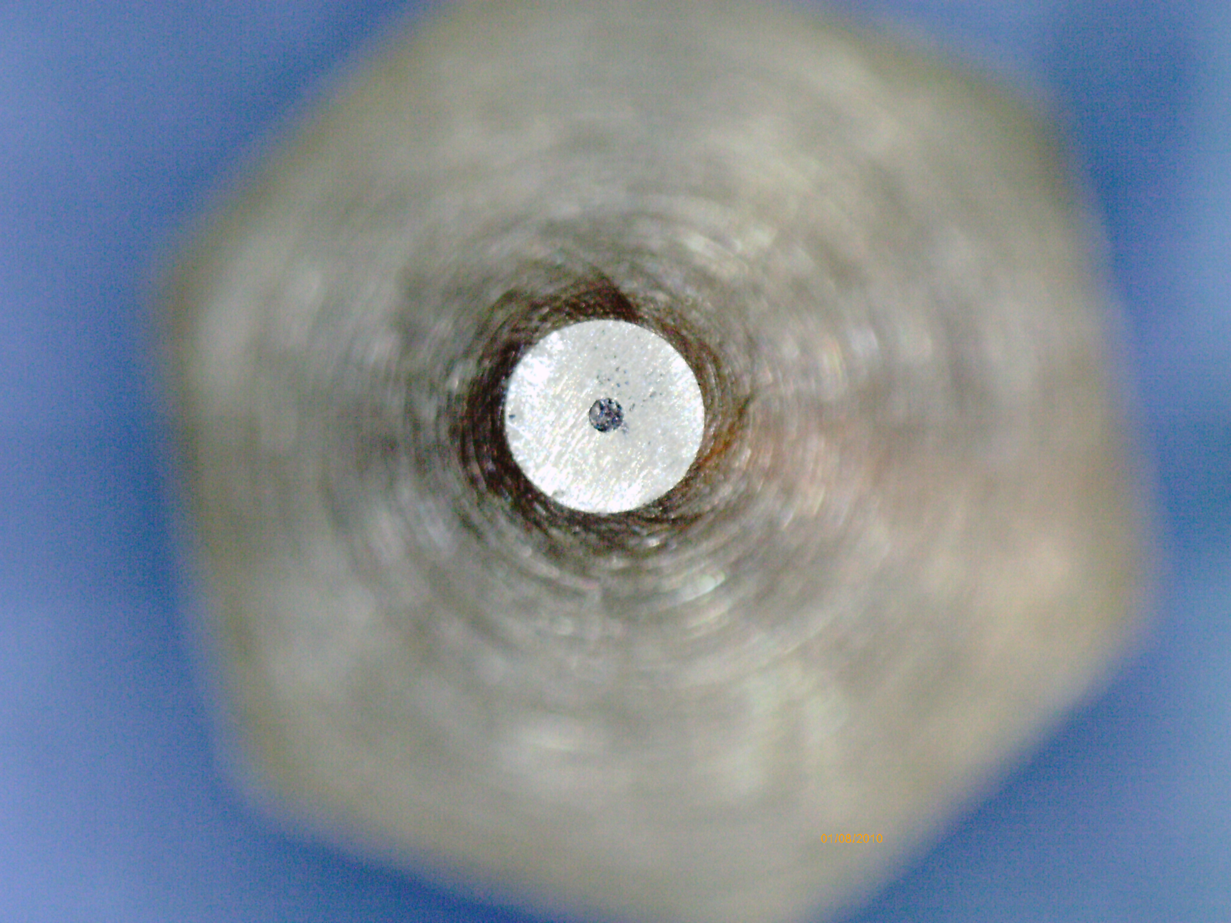

.. jj ve všem máte pravdu Sokolíci. Foceno jen telefonem přes display mikroskopu a kosmické technologie standar trysky opravdu nejsou. Díry šišky a plné optřepů a šponek. Zkusím i drahé a uvidím zda to není stejne :-)

ještě bych je nevyhazoval, i dražší trysky nebudou zárukou úspěchu, raději bych je "vylepšil", kruhový profil díry se dá opravit jehlou, trysku do akučky (z lehka upnout, ideálně přez papír/plech, ale funguje to i bez :) ) a lehkým tlačením do otvoru díru vykroužit, potom podle potřeby lehce srovnat čelo smirkem 1000 grid a víc, dál nějakou starou tryskou nachystat v měkém dřevě několik dírek na různé části trysky, plocha na čelo, trochu zapuštěné na přechod a nakonec hlubokou na zbytek spodní části, potom stačí nanést lapovací pastu a trysku z lehka přeleštit. Nakonec zalamovákem seříznout tu měděnou vložku aby byly náběhy co nejostřejší (pozor na špony, ať nezapadnou dovnitř) a není potřeba kupovat drahou trysku :) případně možno koupit něco takového https://www.bondtech.se/product/bondtec ... ss-nozzle/ jestli se ti s tím nechce otravovat, ale za mě ty 3 minuty za to vylepšení stojí protože i ta tryska za 500 nebude dokonalá (a to už by mě trochu sralo :lol: )
dokonce jsem myslím viděl srovnání kde ty čínské dopadly lépe než originál kvůli tomu měděnému jádru :)

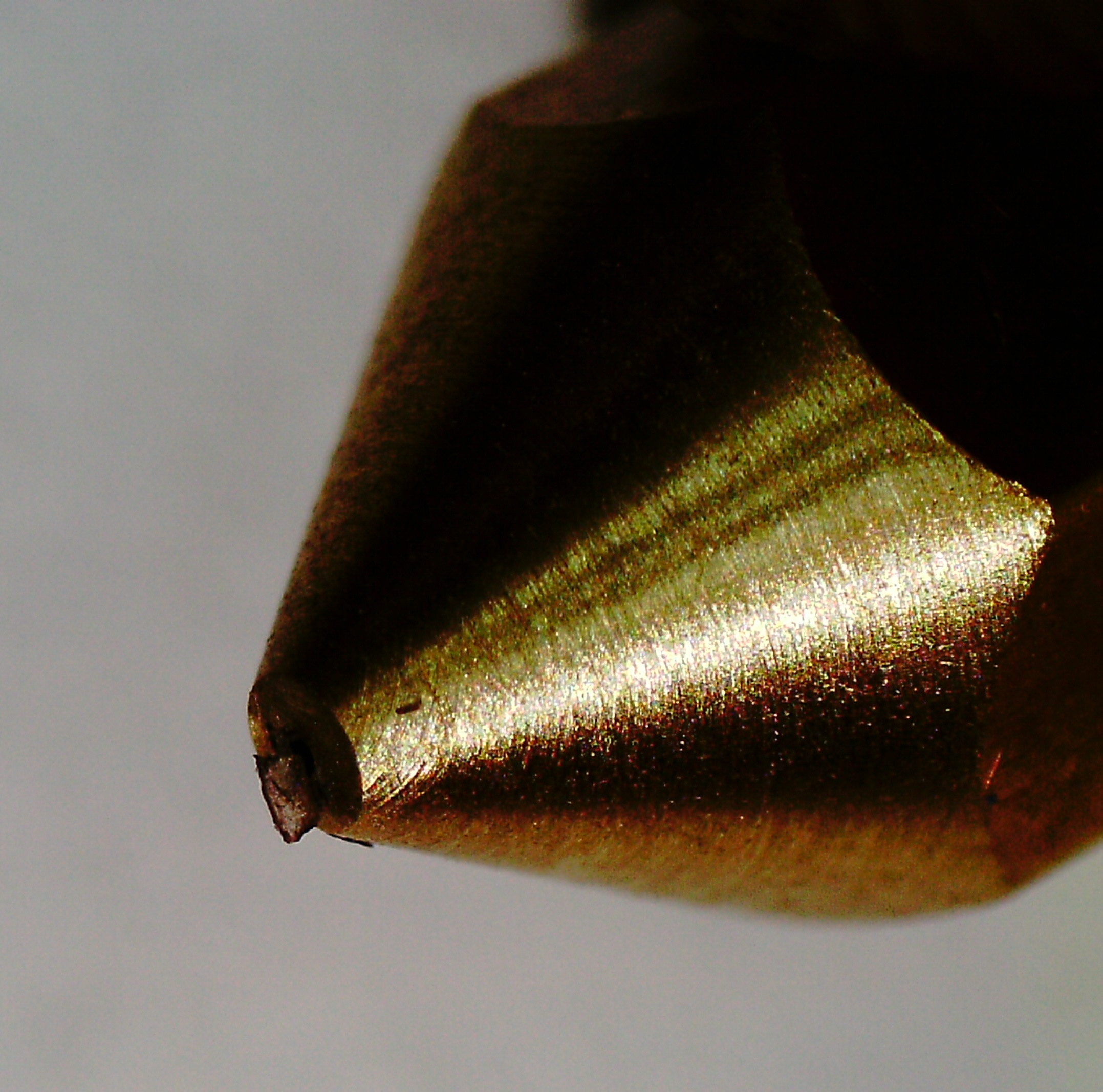

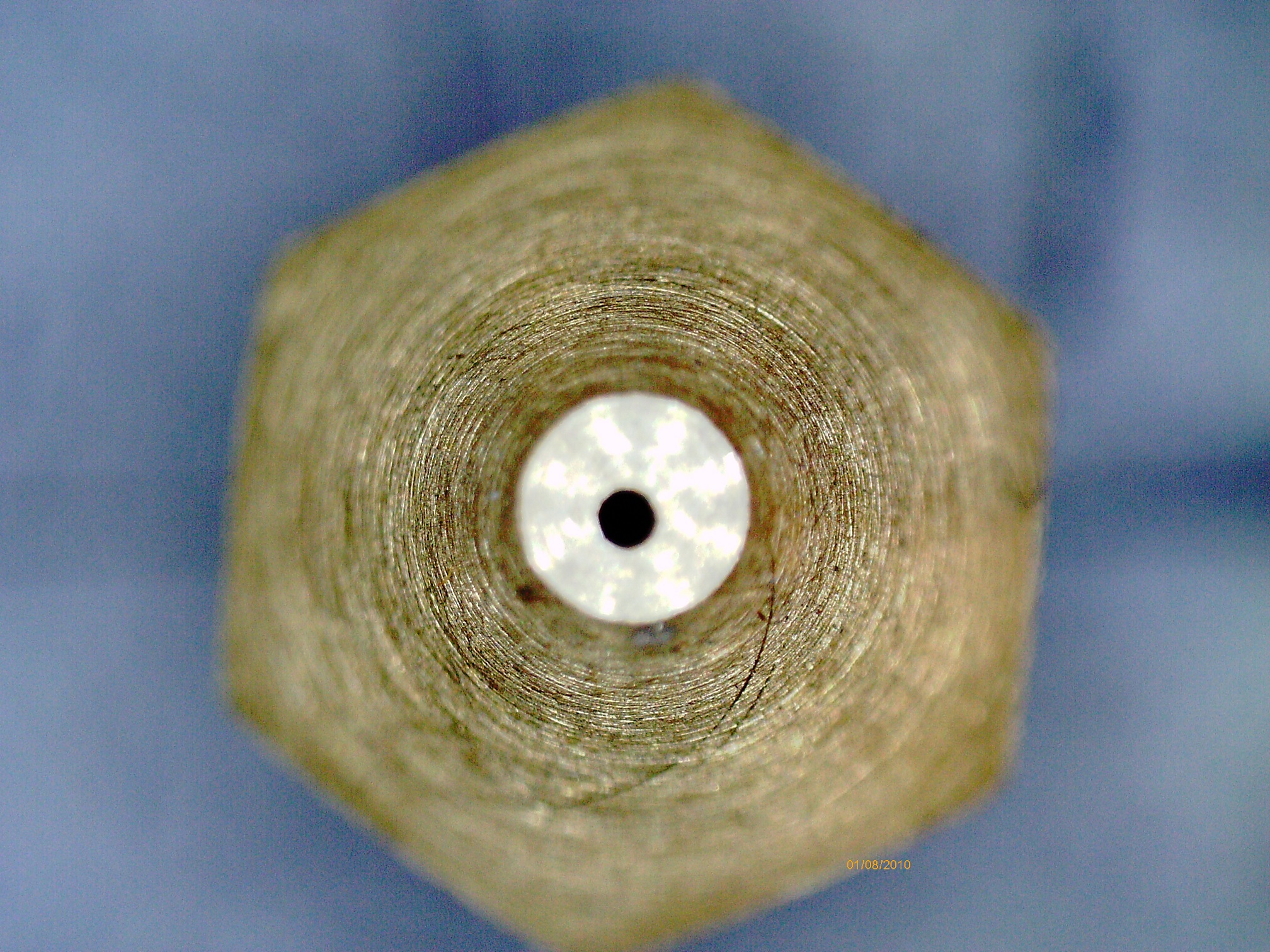

Dneska uz koupis vetsinou krasne trysky.
To takove Mk7 jeste kolem 2013-14, to bylo jiny kafe. Otrepy, sisate diry, nepruchozi diry, eroze cela, nesouosa dira... Bez dodelani doma (smirek, vrtak) s tim poradne tisknout neslo. Viz foto novych trysek pro Endery z tech dob.
Na plnene plasty, jestli to je E3D v6 kompatibilni hotend, funguji ty "CHT Kingroon" trysky z kalene oceli s medenou trojitou vlozkou z alika, asi $2 za kus. edit> tyto: https://www.aliexpress.com/item/1005005844181731.html
