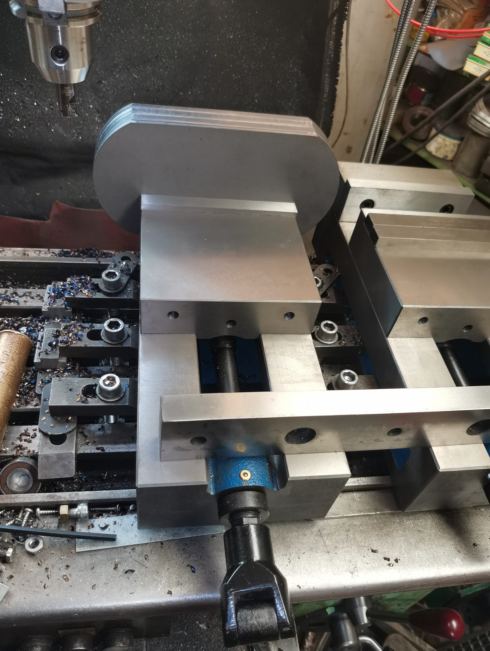

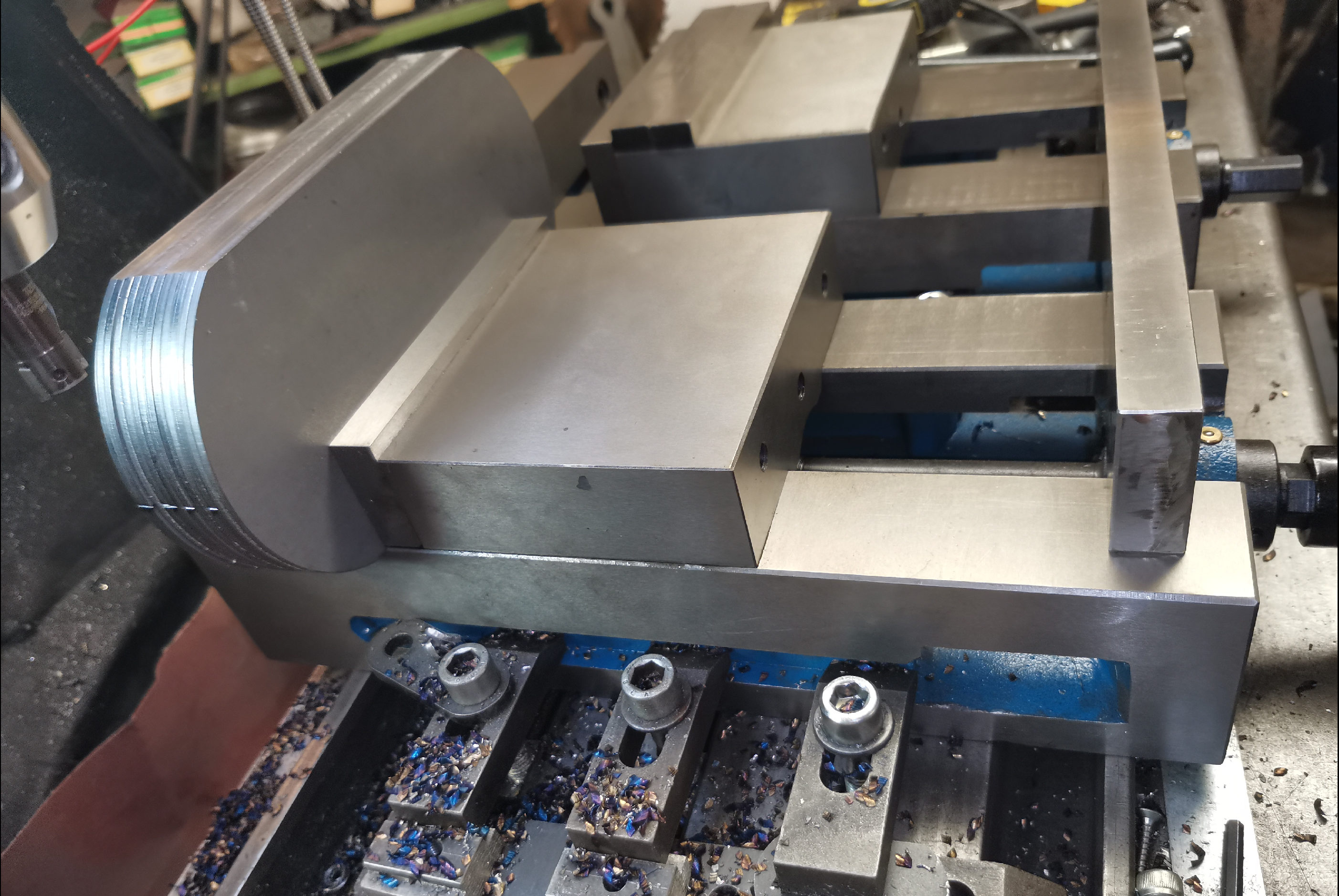

... pořídil jsem si 2ks. 6" - (šířka čelistí 150mm), pro paralelní použití a za ty $ spokojenost
- výška základny obou je v 0,01 v celé délce - tak jsem na to nemusel šahat !
- na čelistech jsem naměřil 58HRC - jinak ta okolní litina je bohužel bahno
asi trochu poladím čelisti pro jednoznačnou polohu upnutí *to by neměl být problém
- má to překvapivě dobrou tuhost upnutí i to celkem slušně tlumí vibrace
vypadá to dobře
