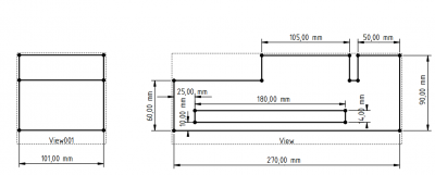

můžeš mi prosím oměřit rozměr podstavy? Jako velikost obdélníku a rozteč děr.
Díky, Radek

+-1mm, pokud chces zmerit i neco jineho, napis

Děkuju moc... a je to velké.
Potřebuju nahradit https://www.nakol.cz/proxxon-strojni-sv ... -100-20402 ,
protože srovnat ho na mé Proxxon frézce je za trest.
Radek

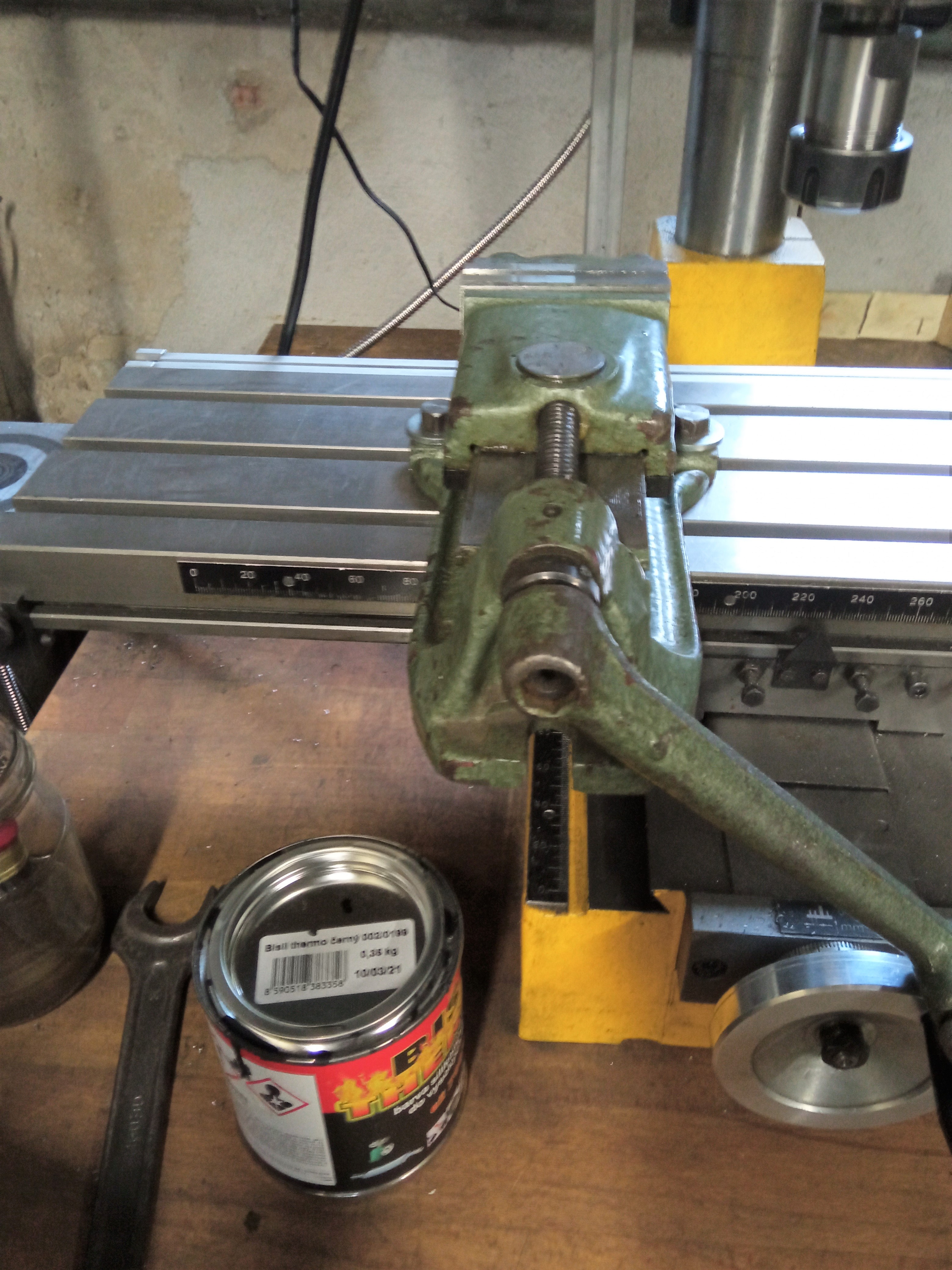

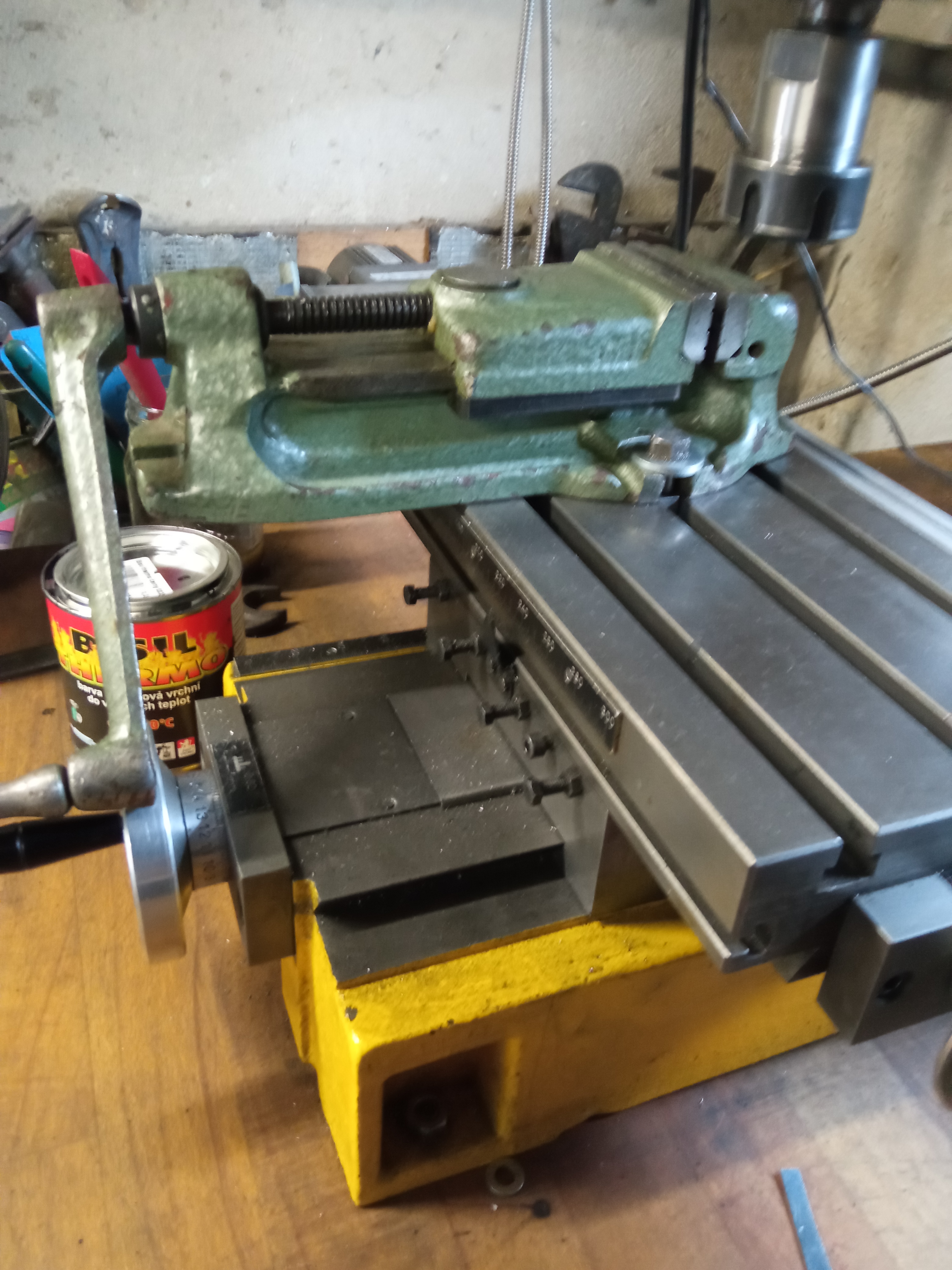

V sobotu jsem sehnal na burze v Chotusicích tenhle malej svěráček, kterej akorát pasuje na tu mojí minifrézku. Teprve teď jsem měl chvíli času, tak jsem ho tam posadil a mile mě překvapilo, že když tam něco upnu, tak to sedí a nemusím doklepávat. Za ty dva litry se opravdu vyplatil.
