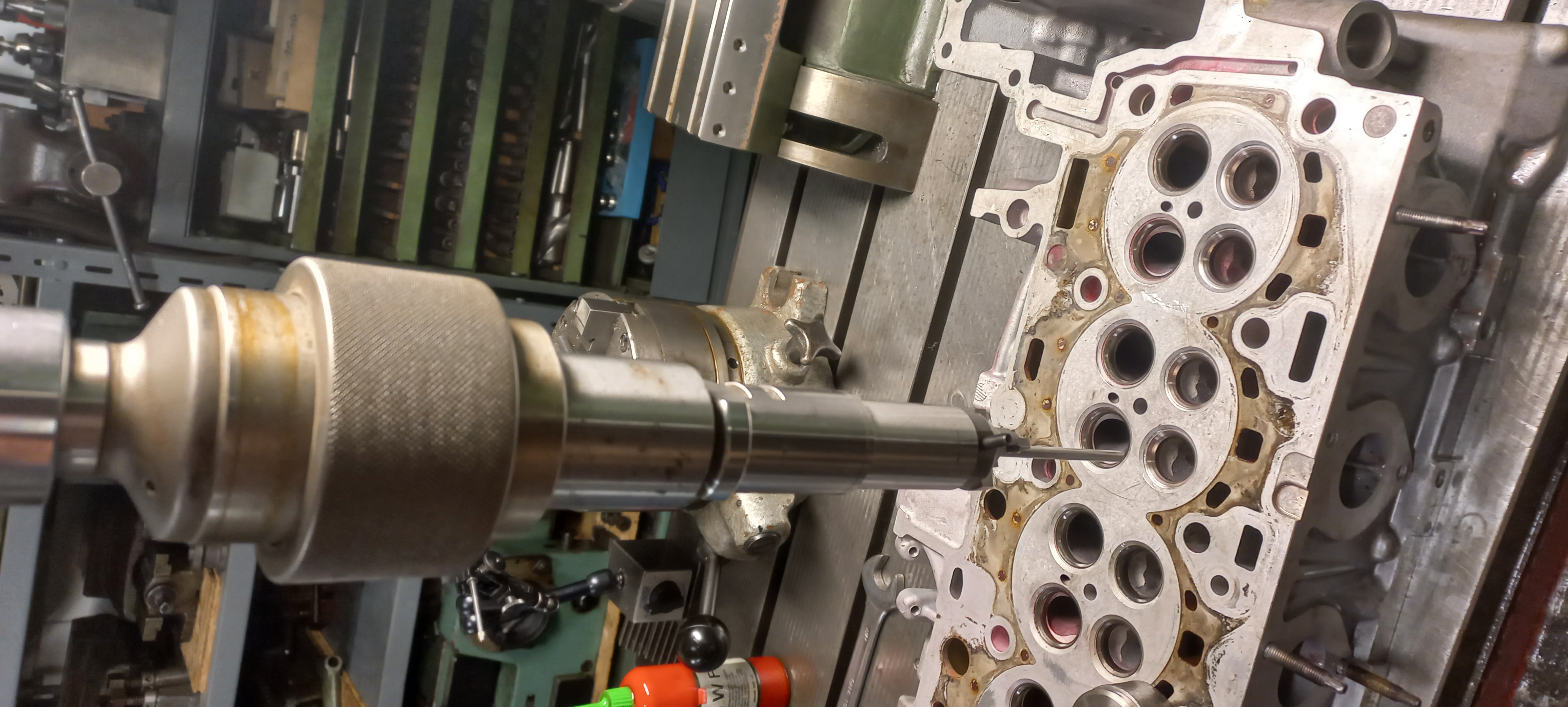

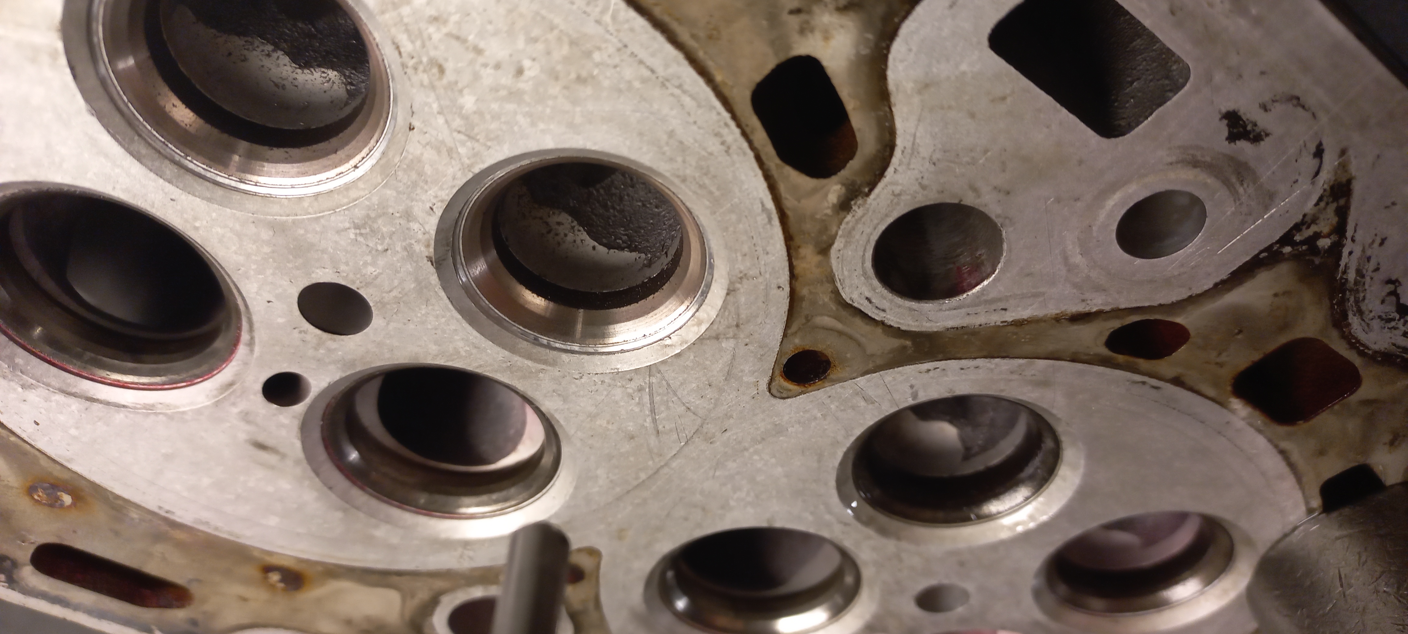

Ahoj, už to maká. Vypadá, že to funguje. Musím tedy opravdu malými otáčkami ,což asi není úplně ideální. Na barvu je otisk pěkný. Ventily těsní. Mám prosbu o radu , kolik můžu u hydroštelu zapustit ten ventil oproti orig. výšce,aby to jestě pobraly. Prosím a děkuji

funguje ti to proto, že je to nekomplikovaný případ
hlava s ventily kolmo na dosedací plochu, podle otisku těsnění neuvařená, asi s původními vodítky v dobrém stavu
ve výrobě ta vodítka načisto struží až po zalisování, proto mají osu kolmo na plochu v obou rovinách
sranda nastane po výměně vodítek nebo až ta hlava bude uvařená, zkroucená
s hydroštely ti moc neporadím
obecně to obvykle nižší jednotky desetin mm snese (součet úbytků na sedlu a ventilu po obroušení)
exaktní data nejsou dostupná nebo nevím kde
pozor
zdvihátka z druhovýroby jsou co kus to originál
poslední dobou speciálně od věhlasné značky INA by Schaeffer - ale možná to byla jen nepovedená serie nebo fake
jistota je po montáži zkontrolovat jestli má zdvihátko vůli aby mělo co vymezovat

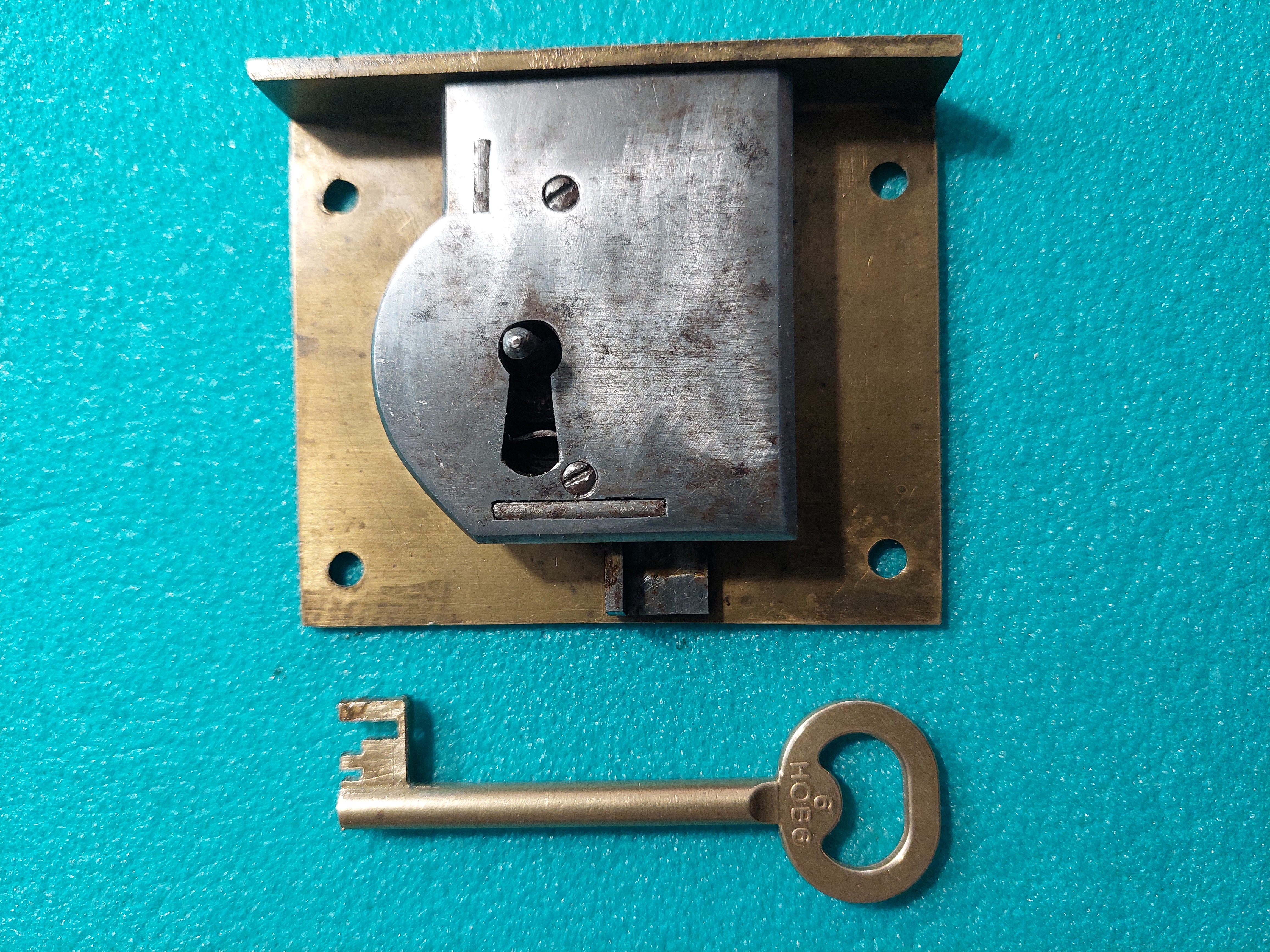

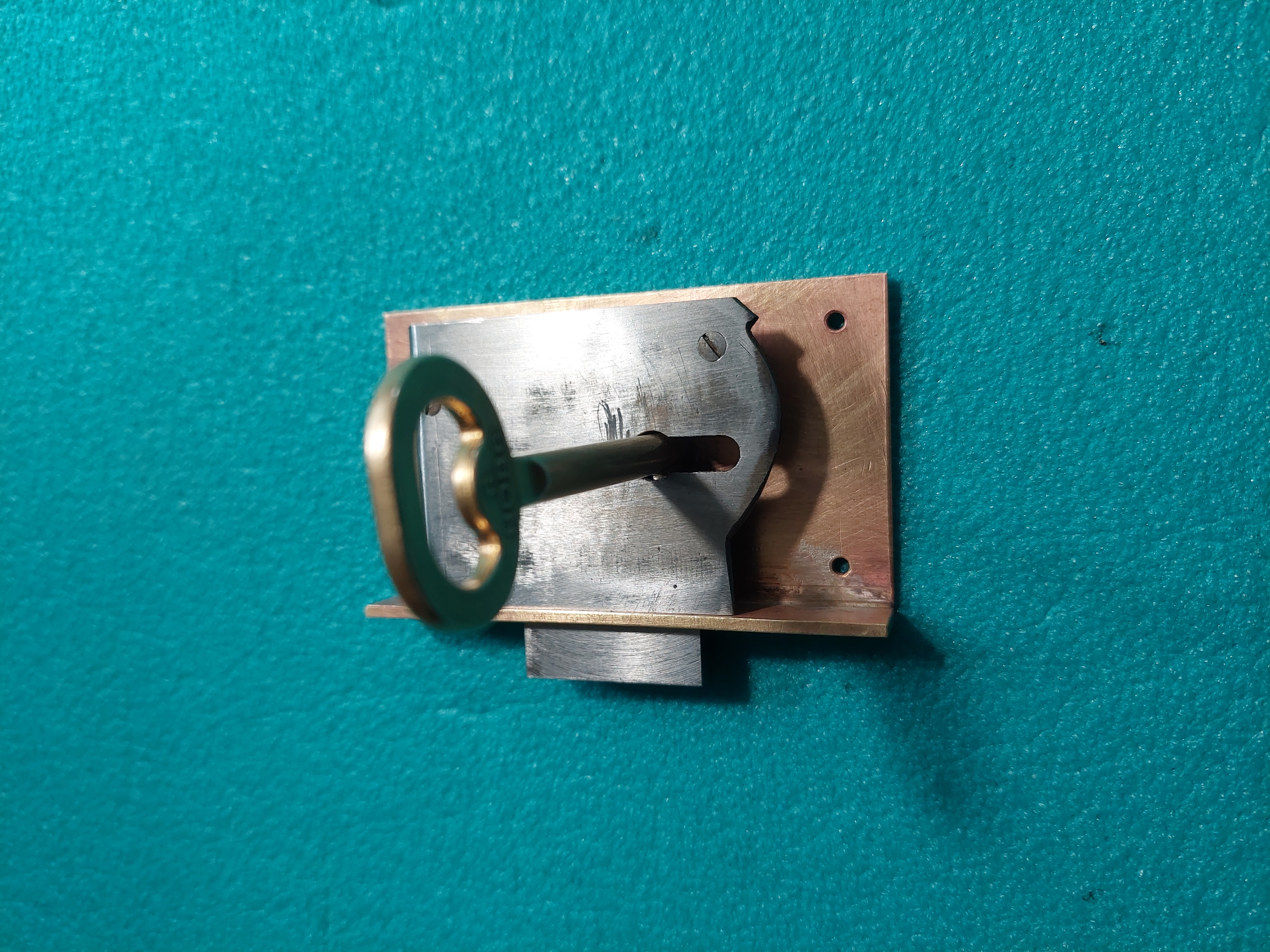

Zase přidám jeden zámeček. Výrobně jsem se snažil o jednoduchost. Největší problém jsem měl s pružinou. Kartušovým hořákem jsem se nechytal, pomohl kamarád s autogenem.

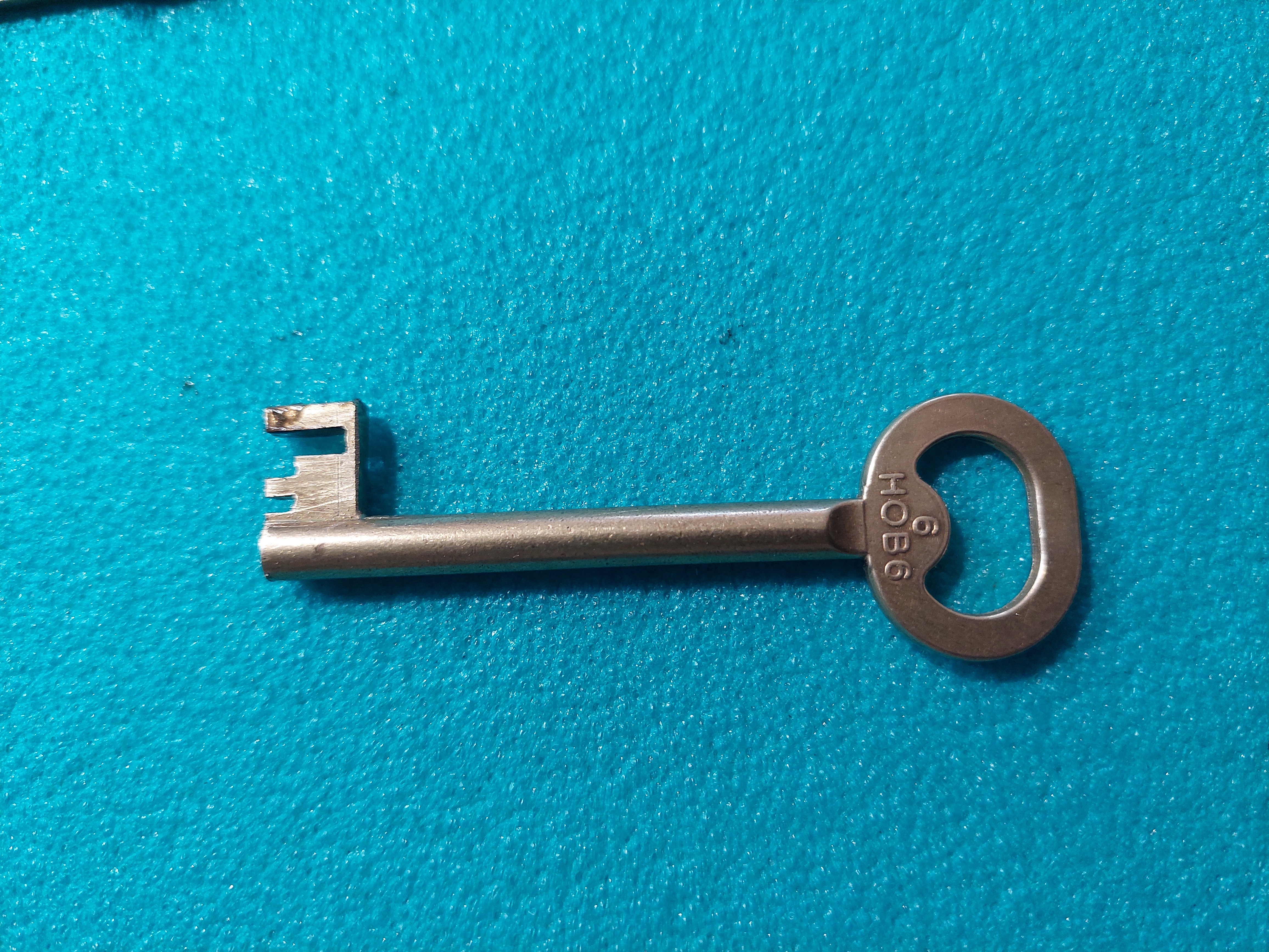

K jednomu zámku jsem ještě dělal klíč.

Krásná práce!
Co je teda děsný, je ten polotovar klíče :lol: Klíč k tomuhle má vypadat takhle :!:

Krásná práce!
Co je teda děsný, je ten polotovar klíče :lol: Klíč k tomuhle má vypadat nějak takhle :!:

Já vím že jsou ošklivé, ale pro zákazníka jsem dělal i předchozí zámky. Jako vzor tam byl právě takový klíč a zákazník chce mít všechny klíče u skříněk stejné. No, náš zákazník, náš pán.

Ahoj ,moc diky za reakci. Jojo je to nekomplikované ,vodítka jsem ale měnil a stružil je ,až po nalisování. Výfukové ventily měly skoro 0.2 vůli ve vodítku , sací byly kolem desetiny ,ale když už to dělám, tak jsem to vyměnil komplet. Mělo to 400 nalítáno je to mladýho bmw f30 2.0d N47C. Měl svojí makovici a přitáhl to domů, najel asi 1000km a kleklo to na klice🙈. Uvařené to naštěstí nebylo. Tyhle poslední n47c už jsou ,ale celkem vychytané,takže naštěstí není prasklý blok. Měl jsem stím přípravečkem trochu hoňku, protože to má ventily malé jak motorka. Počítal jsem, že do 5 desetin by to mohlo klapnout, když vezmu v potaz vůli která bývá až 0.35 a nějaké počítané opotřebení + nějaká rezerva. Není to právě ani v origo manuálu. Dvě výfuková sedla byly dost podpálené ,takže jsem je musel vzít všechny 0.3. Snažil jsem se ho spíš zvětšit ale i tak to bylo dost.
Stím ,že to po složení změřím počítám to je jasné😉. Díky za upozornění 4 budu měnit tak si dám pozor😉
