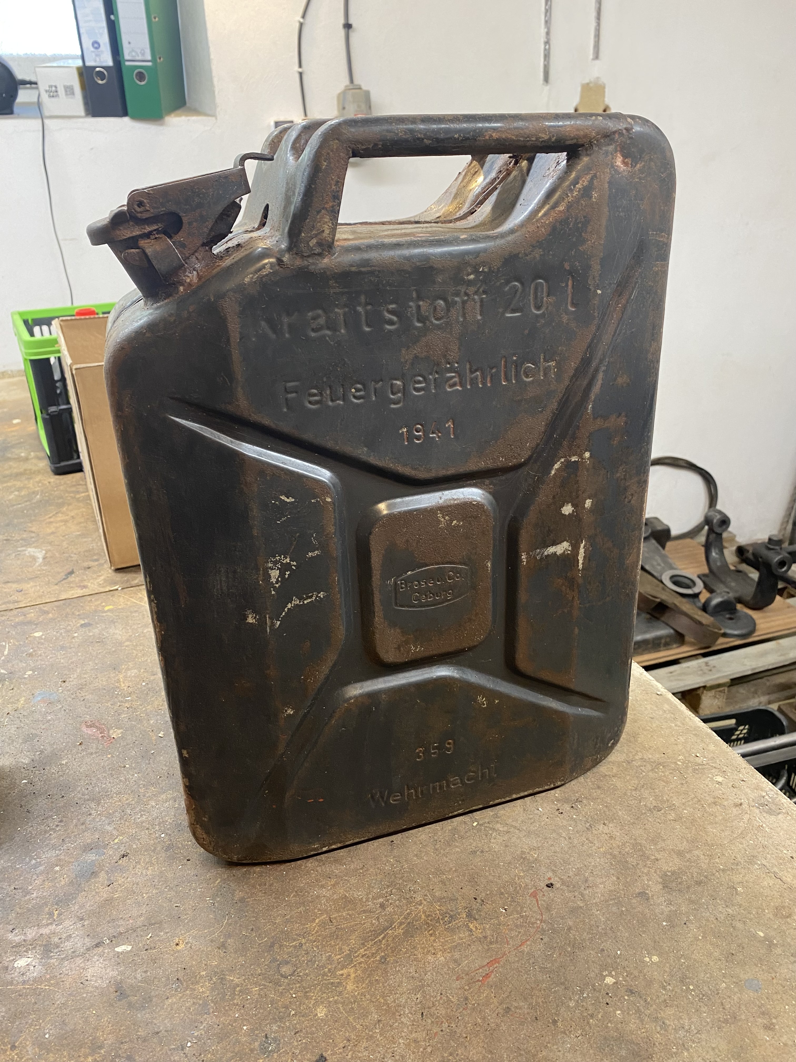

Ta patina je parádní. Je dobře, že jsi to jako většina dementů necáknul komaxitem.

Výrobca toho prvého kanistru bola slovenská firma Sandrik. Pre jej "dcéru" vyrábame

Krasne a presne jak pise Bart, patina je zaklad

Tyhle kanystry po "elektrikářích" jsme měli na vojně // rok 1981 //. Pak někdo vymyslel vlastní hlavou, že se ty nápisy // na většině kanystrů byl nápis ČSA // mají zvýraznit bílou barvou.
Tak to krásně "vylezlo" a byl z toho následně průser.
