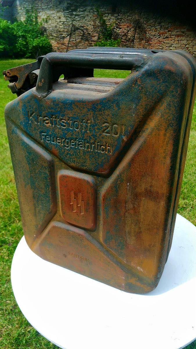

tak taky troškou přispěji :)
FA3V_V20_CZ1337G_Pilous ARG130_Kowax GeniMig 250LCD_Orlík 2JSK75
Příspěvky: 5214
3. 7. 2024, 2:08
Ta patina je parádní. Je dobře, že jsi to jako většina dementů necáknul komaxitem.
jergus.balaz
Příspěvky: 1697
3. 7. 2024, 2:20
Práve som sa posral :lol:
Výrobca toho prvého kanistru bola slovenská firma Sandrik. Pre jej "dcéru" vyrábame :lol:

Příspěvky: 6014
3. 7. 2024, 3:21
Krasne a presne jak pise Bart, patina je zaklad :!:
Milan199
Příspěvky: 3345
3. 7. 2024, 3:33
Tyhle kanystry po "elektrikářích" jsme měli na vojně // rok 1981 //. Pak někdo vymyslel vlastní hlavou, že se ty nápisy // na většině kanystrů byl nápis ČSA // mají zvýraznit bílou barvou.
Tak to krásně "vylezlo" a byl z toho následně průser.

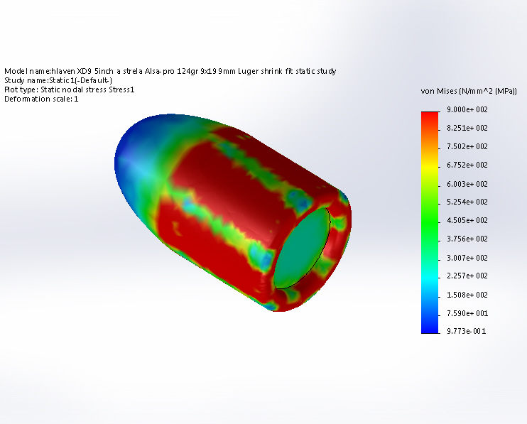

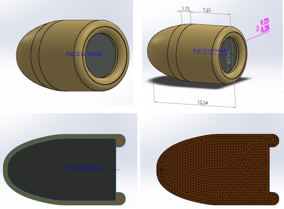

S tou delkou kalibru bych se bez hlubsiho premysleni drzel na urovni nejdelsi mozne strely, resp. nejdelsiho mozneho funkcniho prumeru. To je nejspis ta rozhodujici delka pres kterou bys chtel profil "integrovat" a pres kterou postihovat veskete rozmerove a geometricke tolerance. Cekal bych, ale bez detailni znalosti te technologie, ze kovatko bude o neco delsi.
Kdyz jsem modeloval a simuloval interakci strel v hlavnich, tak jsem bral za vzor CIP a mereni realnych FMJ strel Alsa pro 124gr. Viz obr. Nominalni fcni delka je asi 7.61mm a po deformaci polem a do drazkovani to vzroste jen minimalne, asi na 7.7mm. Tezsi a neogivalni strely to pochopitelne budou mit delsi, ale troufnu si rict, ze pres 9.5mm delka nepujde ani u "spicatych" 145gr. strel. Tak na takovou nejakou hodnotu bych cilil i ten kalibr, pokud bych po nem chtel, aby mi zkontroloval "funkcni prumer interakce se strelou".

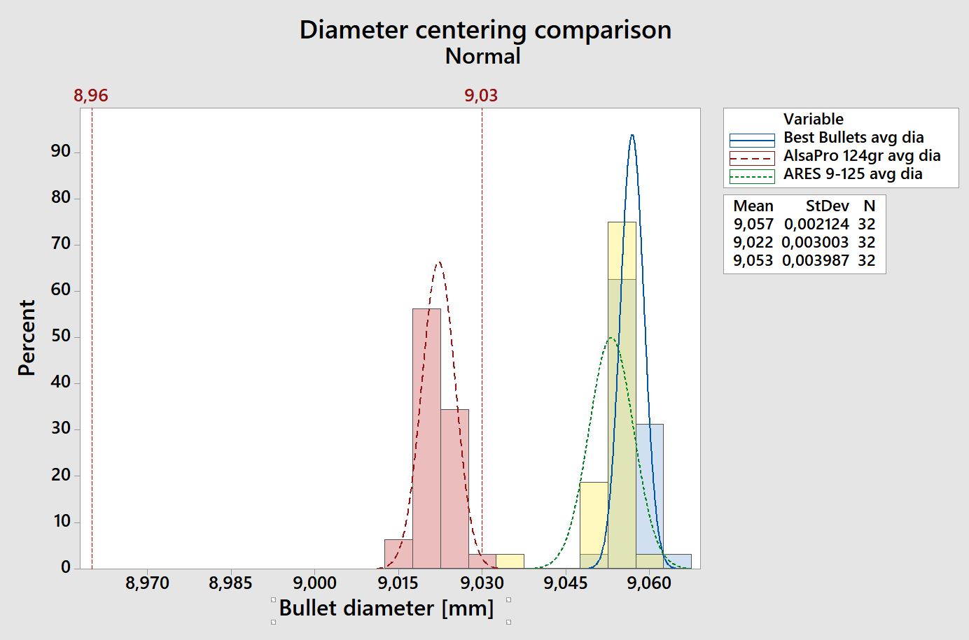

Prumer - asi bych necilil nad 9.02 mm, protoze to je uz hodnota, ktera znamena pro znacnou cast strel nefunkcni hlaven. Viz napr. moje mereni stejnych Alsa pro o kterych jsem psal - ty jsou posazene nominalne hodne nizko a pod 9.016 mm (-2 sigma) uz 2.5% strel nebude v deformacnim kontaktu s polem. Ovsem bez geometrickych toleranci, tam neumim posoudit napr. tu ovalitu.
Na zacatek bych zkusil 9.5mm dlouhy kalibr pr. 8.95 a 9.00mm a uvidis sam, podle me ten druhy neprojde uz skoro nicim krom hodne opotrebovanych hlavni a ten prvni jen starsima hlavnema.
