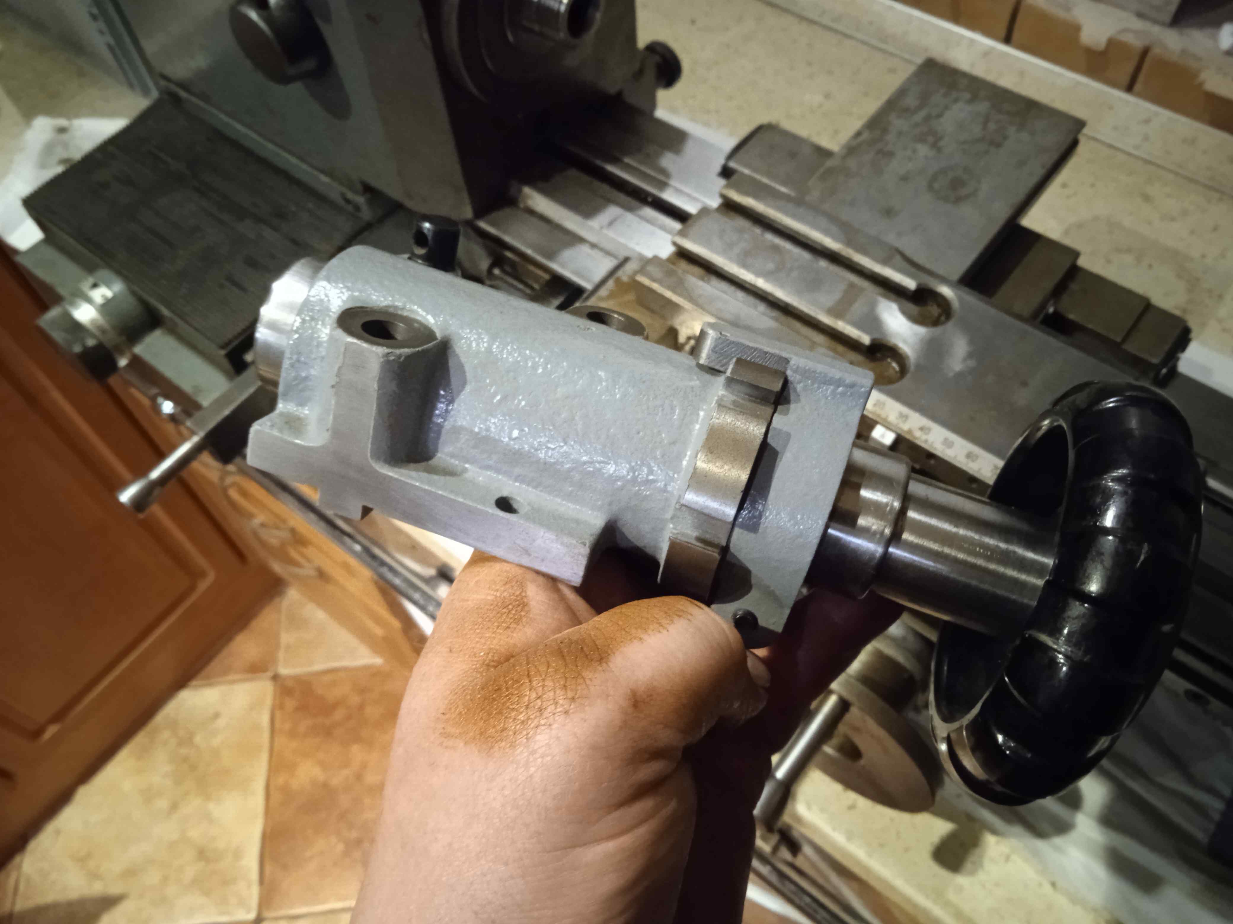

tumlik píše: ↑11. 6. 2024, 4:26 koník mám hranatej originál, no byl bohužel dost tragicky propadlý o 0,06mm pod osu, budu ho léčit, případně udělám nové tělo, no nemám na něj momentálně čas, ty díly na to jsou zaměnitelné, ten zelený je z toho zadního a sedí do stovky :)
zatím jsem na tom jen osazoval univerzálky na příruby a zkoušel frézovat, to vřetýnko je z G1L Deckela, udělal jsem si držáček do 111 tripana, ty jsem vlastně taky dělal včetně držáků..ještě pořád nemám "všechno" :D :D IMG_20240529_184319.jpgIMG_20240610_145952.jpg
na ty univerzálky a kleštinové pouzdra jsem tisknul z petg takové závitové držáčky pro W20, drží to luxusně a dost šetří místo :wink: IMG_20240222_185449.jpg

Ahoj, prosím tě, jaký to má takto rozsah otáček? V tom tripanu je to takto dostatečně tuhé? Zrovna přemýšlím, že bych si zkusil vyrobit něco podobného (i když ne tak hezkého) a plánoval jsem to kvůli tuhosti šroubovat raději přímo na support místo tripana. Dík, T.
zítra ti to můžu bliknout, je to z litinového bloku, otvor je 27mm, je to stažené třemi M6, vrchní matici jsem dal napevno aby to bylo vždycky těch 20mm od plochy suportu tzn. v ose, můžu to povolit a otočit to vřetýnko a frézovat kolmo na osu.
motor 1400ot řemenice 200/120/90/60, hnané napřímo, na tom vřetýnku odhadem 40/30 tzn. max. 9300, min 2100, vřeteno mám do 6mm kleštiny, tuhé je to až až, být tebou volím variantu na tripana

tady jsem ti to blikl + příklad kolmého frézování drážky s pákovým suportem, jde pěkně i čelní vybrání při puštěném soustruhu třeba dvojkou frézou :wink: někdy se to může hodit, ono málokterá frézka(klasika) umí takové otáčky, ano mám i nástrojové frézky, ale znáš to, nahodit, srovnat, upnout, vystředit a kvůli drážce hodina v hajzlu :D

k tomu dělení na soustruhu.....Schaublin dělal ještě tuhle přímou děličku na vrchní suport s označením 102-87.900 :wink: Primárně je to určené do vrchního suportu, je tam vřeteno W20 s přímým dělením na rychlou hlavu šroubu, případně šlic na šroubovák atp., no zkoušel jsem tam dát děličku z aciery s W12 a sedí tam luxusně :D nástroj je ve vřeteníku

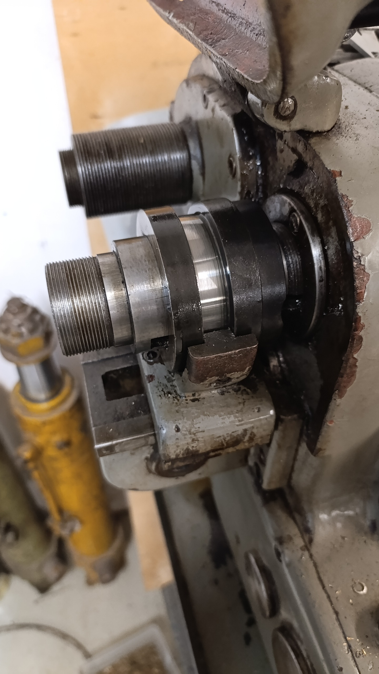

Ahojte. Na tento revolver by som rád nahodil pneumatické sklučovadlo a vízia je taká že by som ho ovládal ručne cez pôvodný mechanizmus klieštinoveho upínania. Viete niekto ako vyzeral originál mechanizmus? Škoda vymýšľať vymyslené. Páku mám. Zaujíma ma tá ťahacia tyč.
