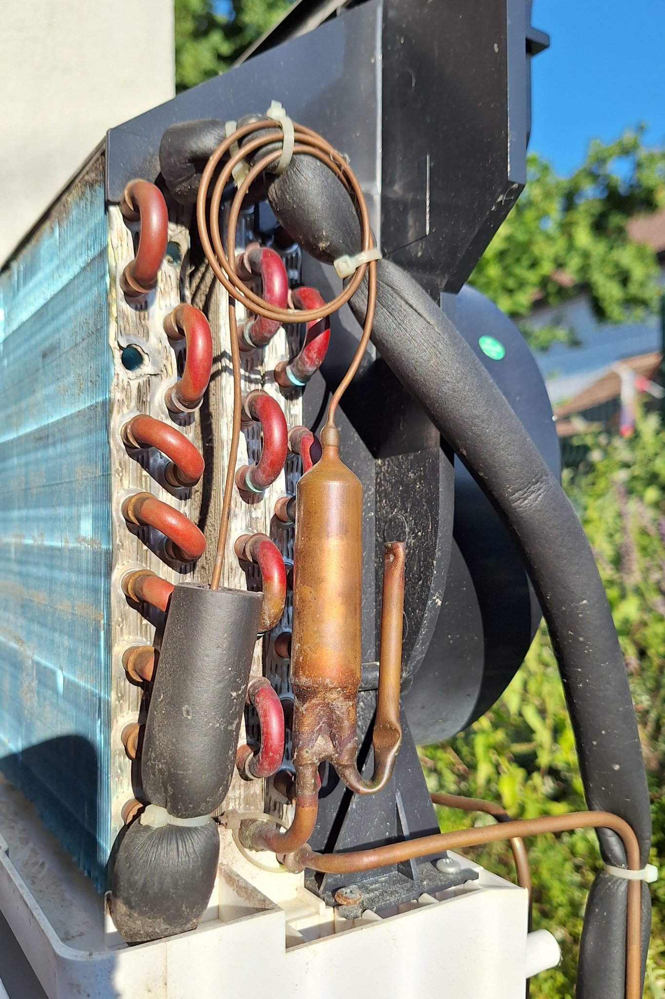

Odvlhčovač Qlima D520 - co by s tím mohlo být?

dává se tam tento ventil , pájí se to mědí sestříbrem https://allegro.cz/nabidka/schrederuv-s ... aeEALw_wcB
v některých těhle verkách bývá običejný butan myslím označení R600
jotřeba tady : https://allegro.cz/nabidka/chladivo-gaz ... M9EALw_wcB

Ja si myslím, ze treba pozriet na štítok. Býva tam označený typ chladiva aj jeho množstvo.
To že tam nie je ventil predsa opravárom chladničiek nevadí.

Chlaďáři ventilek nepotřebují. Mají např napichovací kleště kterými se na potrubí připojí. Musí chladivo odsát, potrubí vyvákuovat, pak přesným množstvím předepsaného chladiva naplnit. Laik podle mne nezvládne.

Chladivo je na štítku uvedeno (R134a, 150g).
Tak jestli jsou vybaveni i na takovéto systémy a je to běžný úkon, tak by to třeba nemusela být úplná raketa. Uvidíme, stále se neozvali, budu tam muset asi brnknout.

Odvezl jsem to tam, cena za investigaci 35€, pokud je to opravitelné (tj. neutíká to někde, kde to nebudou umět zacelit, třeba mezi žebry výparníku) tak za naplnění a hloubkové vyčištění doplatím na 100-120€ celkem. T.
