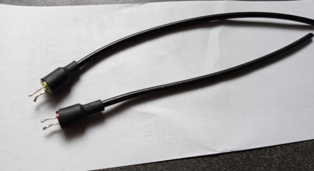

Jestli je ten knoflík na potenciometru, tak se otáčí o nějakých 270 stupnů. Pak by mohl stačit klasickej optickej kabel pro připojení audia s dostatečnou smyčkou.. Já tak mám udělaný malé LED diody - nejmenší LEDky, co jsem nešel, měly pr. 2 mm a já chtěl 0,8 - 1 mm. Vzal jsem klasickou LED 5 mm, udělal do ní 1 mm díru, do ní zasunul/zalepil světlovod, přes to pro sichr smršťovačku a 1 mm diody byly na světě. Vhodně to umístit a správnou délku .....
