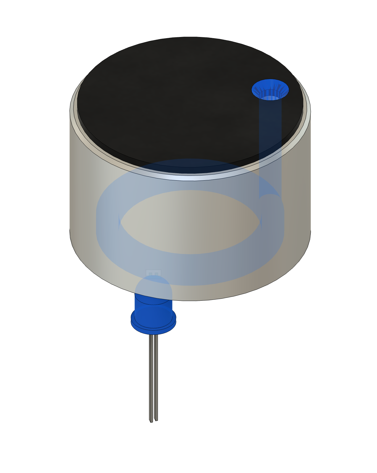

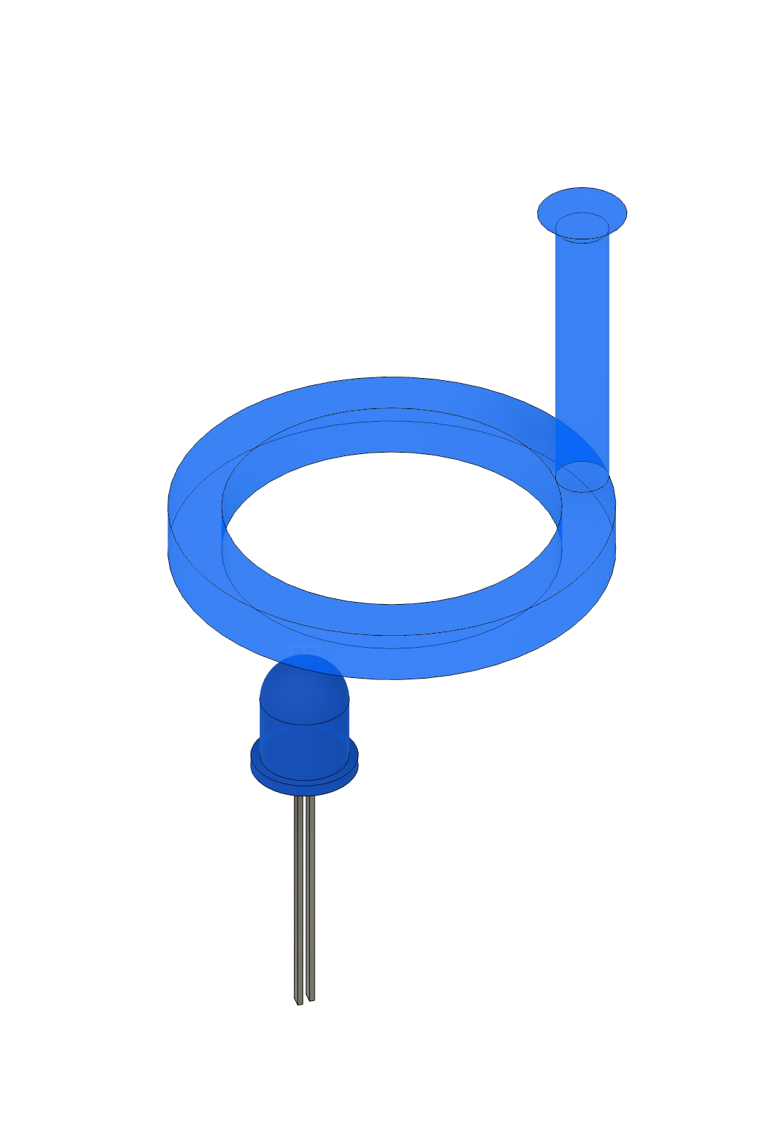

chtěl bych se zeptat někoho znalého - rád bych si vyrobil takový custom přístrojový konflík se svítící tečkou (barva pravděpodobně bílá), nechci ale montovat led do jeho těla, abych nemusel řešit přívod elektronů. Fungovalo by něco takového (odlitý světlovod) resp. jak toho docílit? Nemusí to být extra efektivní, že to bude zároveň ten čudlík podsvětlovat neva, tvar zakončení není finální.

Tohle se da vytisknout. Idealne metodou SLA z cireho resinu. Par korun. Jde to i FDM, jen ten vysledek neni tak dobry.
- Příspěvky: 3951
- Bydliště: Bratislava
Niečo podobné som riešil, akurat svetlovod bol priamy. Vyliatie čírou živicou nefungovalo, bod síce viedol svetlo, ale nesvietil. Ten koniec na výstupe musí obsahovať nejaké čiastočky dispergujúce svetlo. Vyriešil som to nadledovne: predný otvor na gombíku som prelepil čírou páskou. Následne do otvoru kvapol trochu číreho epoxidu s prímesou bezfarebného dentakrylového prášku. Rozptyl vznikol rozdielnymi indexami lomu akrylátu a epoxidu. Po vytuhnutí som dolial otvor čírou živicou. funguje to výborne. Pri tom prstenci čo máš nakreslený by to asi chcelo zaliať celé zmesou epoxidu a prášku, zrejme by to chcelo spraviť pokus.

Presne tak jak pise zverodoktor. Knoflik zevnitr natri bilou barvou, pokud bude z leskleho neoxidujiciho materialu nemusis. Nalij trosku epoxidu a poloz tam krouzek nejake difuzni folie, plexi nebo neceho podobneho. Dolij zbytek cirým epoxidem, silikonem nebo cimkoliv. Pak by to melo fungovat. Pred finalni vyrobou panelu to vyzkousej, pripadne tech ledek tam muzes dat nekolik - zalezi na rozmerech knofliku. Pri takove konstrukci pocitej s tim, ze bude videt jak ledka sviti pod knoflikem. Vyzkousej to v prostredi kde bude dana vec umistena, pokud to zkousis nekde v dilne s mizernym osvetlenim, budes nemile prekvapeny kdyz pak v mistnosti na primem slunicku neuvidis nic. Je proto lepsi tam dat nejakou barevnou ledku lip pak rozlisis tecku bila-modra.

Jestli je ten knoflík na potenciometru, tak se otáčí o nějakých 270 stupnů. Pak by mohl stačit klasickej optickej kabel pro připojení audia s dostatečnou smyčkou.. Já tak mám udělaný malé LED diody - nejmenší LEDky, co jsem nešel, měly pr. 2 mm a já chtěl 0,8 - 1 mm. Vzal jsem klasickou LED 5 mm, udělal do ní 1 mm díru, do ní zasunul/zalepil světlovod, přes to pro sichr smršťovačku a 1 mm diody byly na světě. Vhodně to umístit a správnou délku .....
