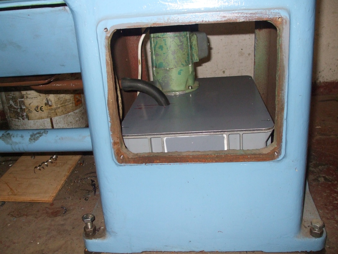

jenicek píše: 28. 5. 2024, 7:51 Jsi si jist všema jednotkama? 8)
Vidíš tam někde chybu? Já ne. Zatím neuvažuji účinnosti.
P=125W = 125J/sec = 125Nm/sec - to je štítkový údaj motoru
P= p*Q .. to platí - ne? Odvozovat to nebudu, ale není to tak složité.
Q=2l/min .. to jsem vyčetl z manuálu a nějakých dalších informací na tomto fóru.
2l/min = 0.002 m3 / min = 0,002/60 m3/sec .. abych to převedl na SI jednotky
Pak už jen
p = P/Q = 125 [Nm/s] / (0.002/60) [m3/sec] = 3.75 * 1e6 [N/m2] = 3.75 MPa
I kdybych uvažoval účinnost jen 10 procent, stejně docházím k 0.375 MPa, což je docela velké číslo.
Ale je pravda, že za cenu 125 Watů výkonu dosáhnu extrémní spolehlivosti a o to asi šlo.
Pokud v mé úvaze vidíš chybu, prosím, řekni mi, kde je. Budu Ti vděčen.
Příspěvky: 7400
30. 5. 2024, 6:13
v té úvaze je jeden zakopaný pejsek
Kde je psáno, že to čerpadlo při své obvyklé činnosti dává výkon 125W?

30. 5. 2024, 12:29
125W výkon a deklarovaný průtok 2l/min
Tyhle dva udaje nebudou predstavovat stejny pracovni bod prutokove charakteristiky.
miv
Příspěvky: 1162
30. 5. 2024, 3:42
testone píše: 30. 5. 2024, 6:13 v té úvaze je jeden zakopaný pejsek
Může dát - to je to podstatné. Z výpočtu je ale jasné, že skutečně odebíraný výkon bude výrazně nižší.

Dawe píše: 30. 5. 2024, 12:29
To přece záleží na hydraulických odporech soustavy, které jsou (alespoň pro mne) neznámé. Ono to možná bude tak, že tam toho teče mnohem více a ty dva litry budou minimum, při kterém se to ještě nezadře. Pokud se nemýlím, jsou tam škrtící šrouby, kterými se to dá nastavit.
Mne jen zarazila ta velká výkonová rezerva, ale, jak zde kdosi podotknul, může to být také v minulosti dosažitelným portfoliem dostupných malých olejových čerpadel.
Dawe
Příspěvky: 2915
30. 5. 2024, 4:25
miv píše: 30. 5. 2024, 3:51 To přece záleží na hydraulických odporech soustavy, které jsou (alespoň pro mne) neznámé....
Jde o to, ze tech 125W je udaj, ktery se nemusi (a nejspis nevztahuje) k tomu prutoku.
Prutok se u cerpadel udava casto jako maximalni pri nulove transportni vysce. A to odpovida (predpokladam odstredive cerpadlo a trifazovy indukcni motor s kotvou nakratko ) otackam pobliz maximalnim, s minimalnim skluzem.
Pracovni prutok a pracovni otacky pak zalezi na realnych viskoznich odporech (hadice, ventily, medium..) a transportni vysce viz prutokova charakteristika, kterou by to cerpadlo nekde mit melo uvedenou taky. Kdezto ten udaj ve Wattech (nevim odkud pochazi), ale klidne muze znacit bud jmenovity elektricky prikon (pri jmenovitych otackach << max) a nebo dokonce zaberny prikon, odpovidajici zabernemu proudu jez je 5-10x vyssi nez pracovni a pri kterem je vykon i otacky nulove. Tohle jsem mel na mysli.
Ty dva udaje nemuzes apriori kombinovat a apriori predpokladat, ze nalezi temuz pracovnimu bodu.

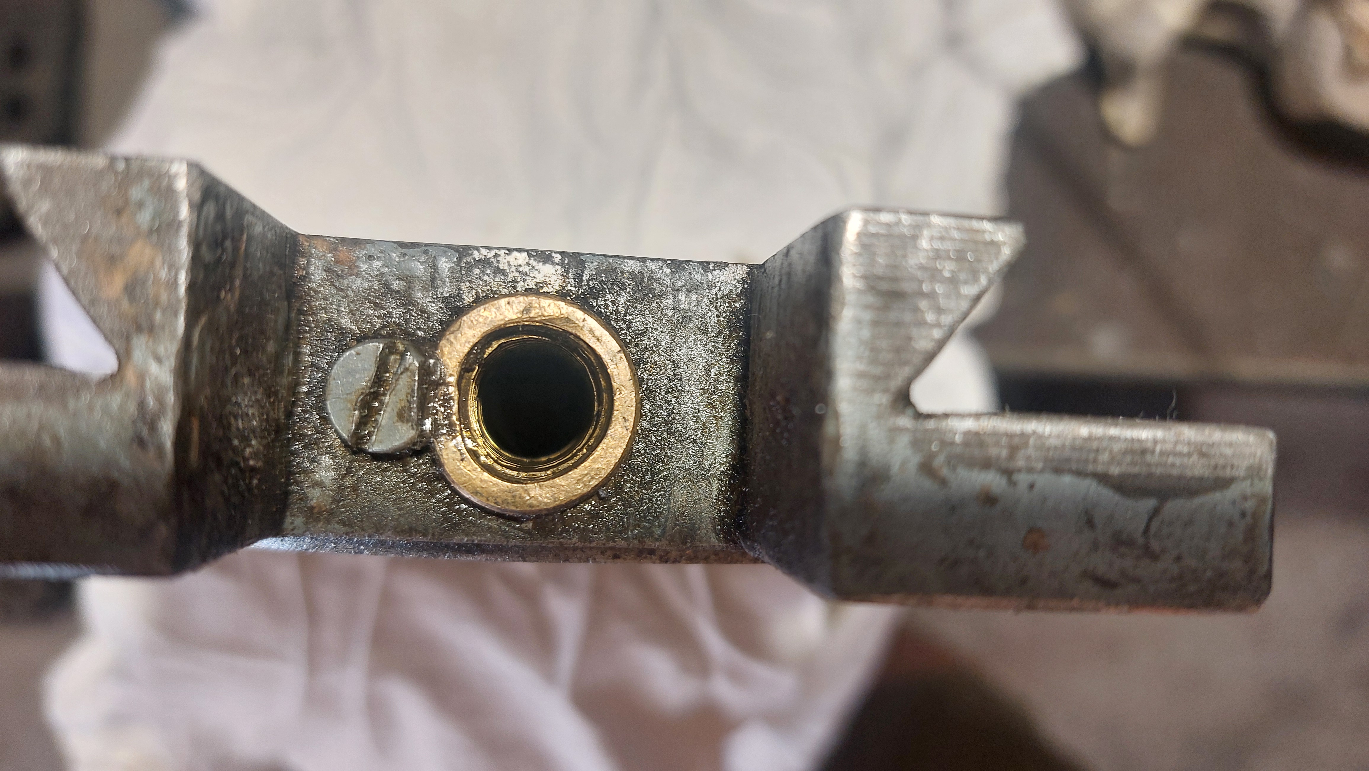

Šrób nožového suportu si dáš vyrobiť aj z bronzovou maticou, aby to nemalo vôľu a potom to poistíš šróbikom. Asi bolo po ruke iba kladivo... proste to tam ,,naklincoval". :lol:
