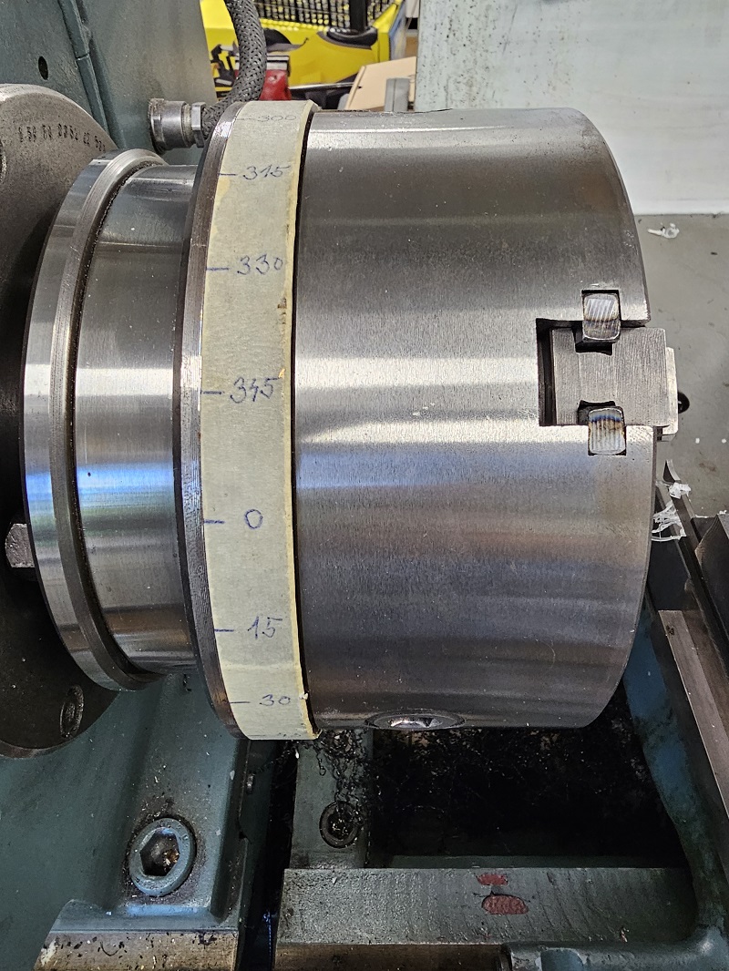

Pokud se nebude rozpojovat matice posuvovýho šroubu a bude se vždy do závitu najíždět z větší vzdálenosti, tak do toho nemají vůle vůbec zasáhnout. Dělám tak závity (Whitworth, i atypy) na S28 a v poho se daří, vícechodej jsem nedělal, ale podstata je stejná. Uskočí se o rozteč (malým suportem) mezi chodama a pokračuješ na dalším.
Rozhodně to tak vnímám jako lepší řešení, než znova upínat obrobek.
Pak dává smysl (když malej suport není) vyřadit univerzálu a otočit s ní o úhel.. Ale to tu už bylo napsáno.
jova
Příspěvky: 2545
28. 8. 2024, 3:09
Já si opřel, při ručním doříznutí třípaknovku pomocí podložky o lože nadoraz, povysunul jedno ozubené kolo ve skříni převodů ze záběru, pootočil třípaknovku o 1/3 zase na doraz a kolo zase zasunul. Ideální je, takto rozpojovat co největší kolo a zřejmě, i aby jeho počet zubů byl dělitelný 3mi.

jova píše: 28. 8. 2024, 3:09 Já si opřel, při ručním doříznutí třípaknovku pomocí podložky o lože nadoraz, povysunul jedno ozubené kolo ve skříni převodů ze záběru, pootočil třípaknovku o 1/3 zase na doraz a kolo zase zasunul. Ideální je, takto rozpojovat co největší kolo a zřejmě, i aby jeho počet zubů byl dělitelný 3mi.
To je v podstatě varianta s redukční převodovkou, kterou můj čínan nemá. Ale jelikož mám první kolo 75 zubů, dělitelné třemi, tak to vyzkouším. Ono to nějak takhle bylo i na tom videu, něco s tou třípaknovnou dělal.

Tiež to robím týmto štýlom keď režem 4 chodý závit so stúpaním 25mm/ ot. na sv18 , ide to celkom v pohode len sa nesmieš seknúť o zub. Už sa mi to stalo. :D

saano píše: 29. 8. 2024, 6:26 Tiež to robím týmto štýlom keď režem 4 chodý závit so stúpaním 25mm/ ot. na sv18 , ide to celkom v pohode len sa nesmieš seknúť o zub. Už sa mi to stalo. :D
Udělal jsem to podle jovy, jednoduché, rychlé. Teď ještě shánět vícepaknové univerzály pro vícechodé závity :D .
O zub se seknout nejde, ale musí se to kontrolovat proti pootočení.

Já to mám udělané takhle. Dočasné řešení, než to tam vypálím laserem (s použitím jednotky dočasnosti = jeden furt).

prochaska píše: 29. 8. 2024, 12:52 Já to mám udělané takhle. Dočasné řešení, než to tam vypálím laserem (s použitím jednotky dočasnosti = jeden furt).
To tam máš dělený na stupně. To bych se bál nepřesnosti, tak se o zub seknout můžeš. Tvrdej doraz mi připadá lepší.
To máš jak sovětská vojska u nás; taky prej dočasně = o jednu míň, než navěky. :)

Když to používám, tak si tam ještě nalepím nonius (taky dočasný, z papundeklu, ale o zub se nespletu) :D

No, koukám, že se jim už v dočasnosti blížím. Ta papírová páska vydržela pozoruhodně dlouho.
