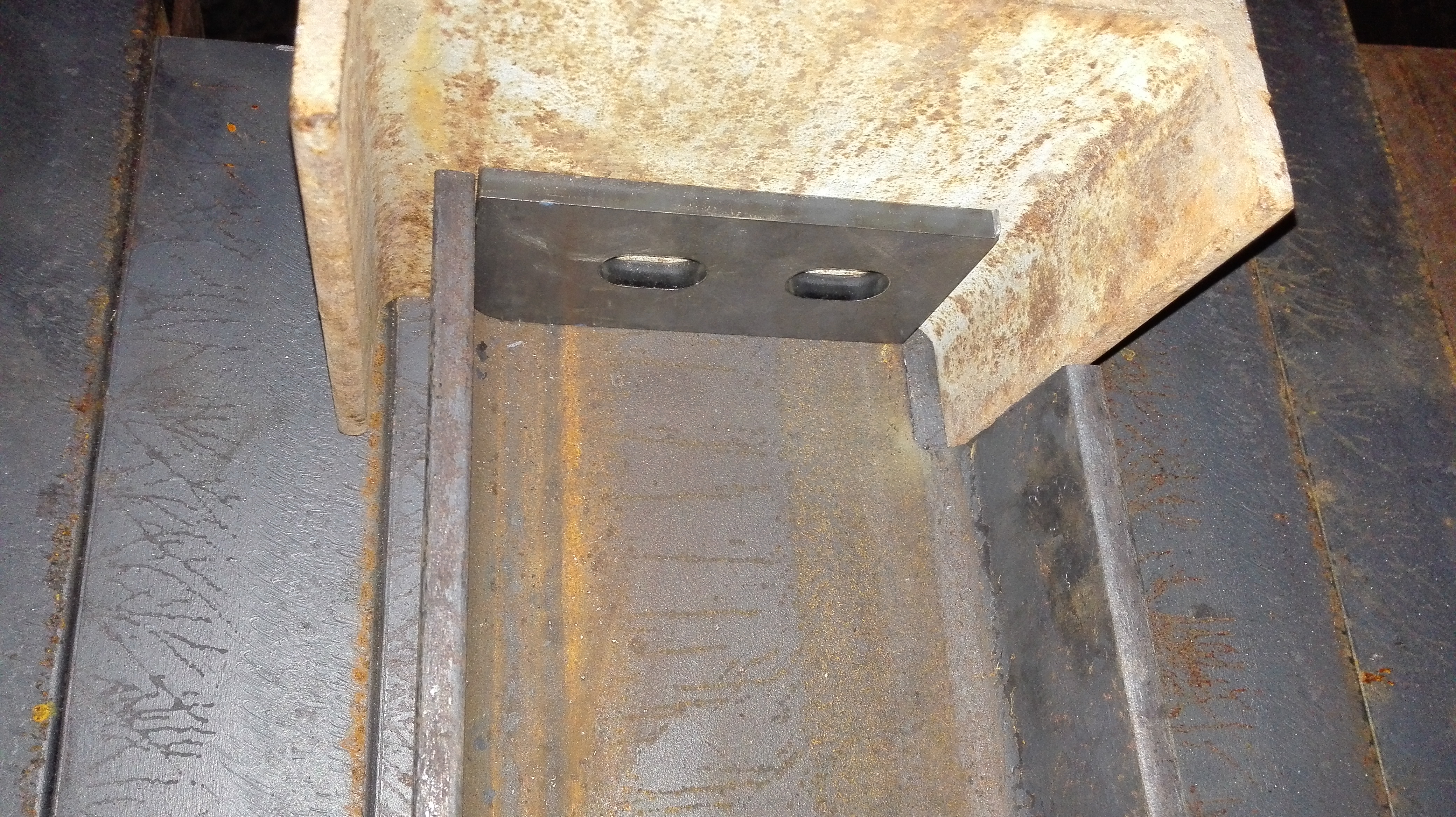

Magi: máš to pěkný. A je fajn, že vychováváš novou generaci. Včera jsem klukovi vytáhl vzduchovou vrtačku a něco si tam vrtal do dřeva. Pak jsem měl na botníku nějaký výměnný krky do froniusáckých MIG/MAG hořáků . A prej "tatí, to je hořák, kdy mě budeš učit svařovat". Je mu pět. Tak to docela zahřeje :-) .
Včera jsem byl pro nějaký vypálený plechy a ještě něco na světlík. Tak dneska zase padne trochu elektrod :-) . Jsou do takový oříznutý čela do UPE 160tek. Budou se vsazovat do IPE 180. Tak se odřízne jedna stojina, aby to šlo lícovat.
Kamarád statik říkal, že by se to trhalo. Tak jsem vymyslel, že tam navařím falešnou pásnici.
