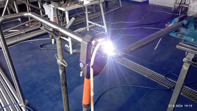

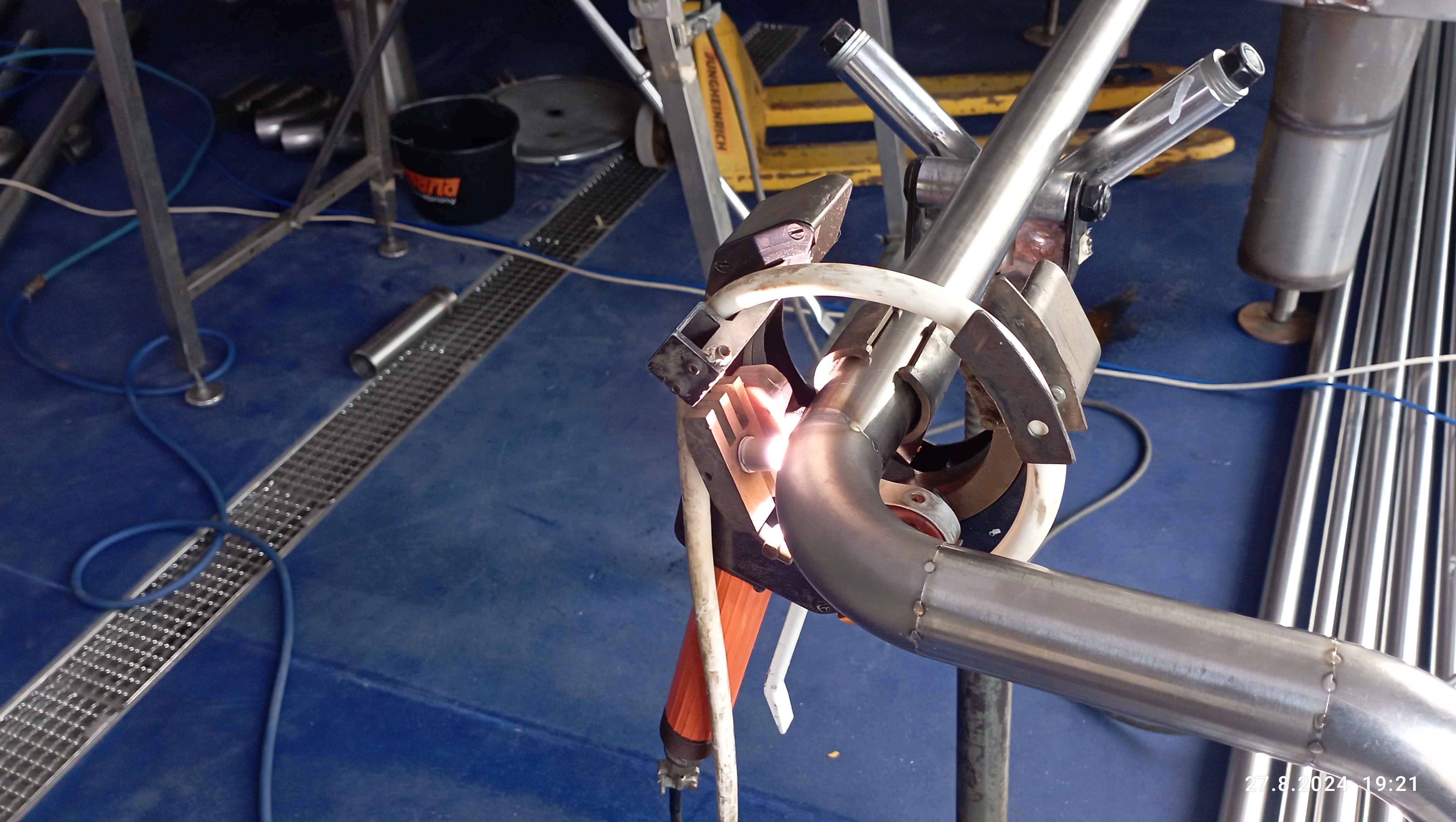

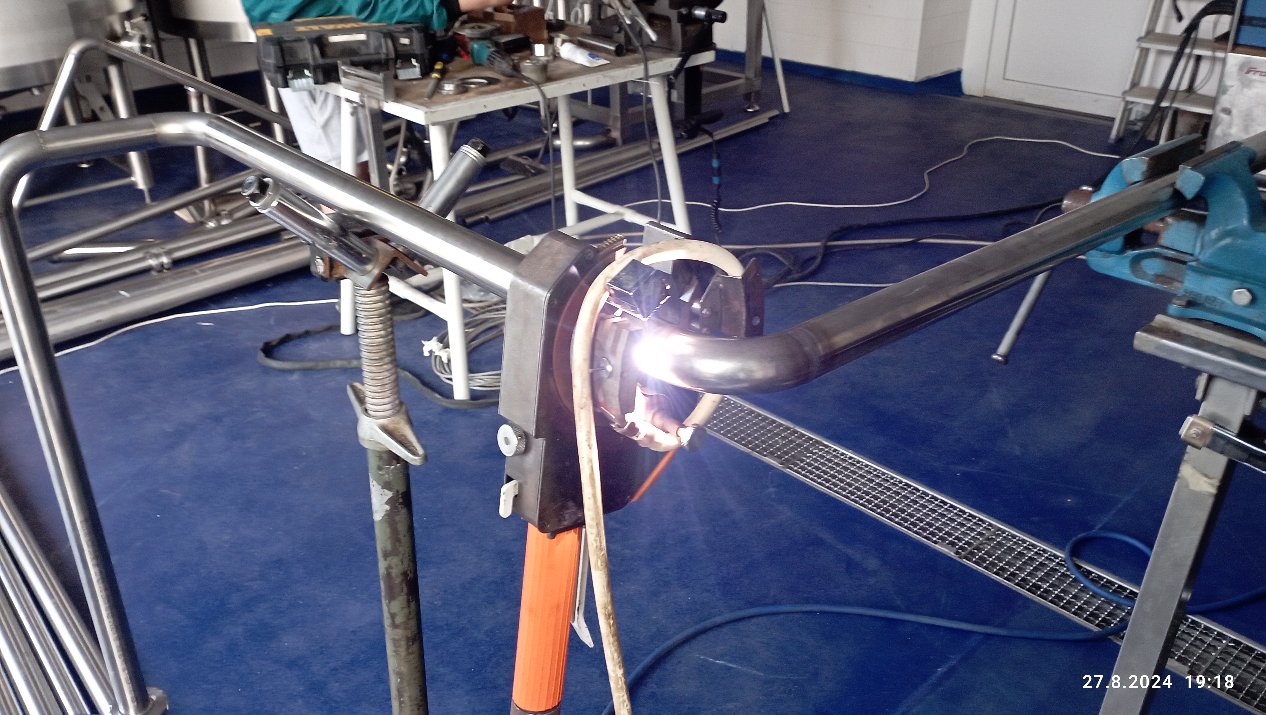

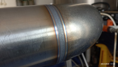

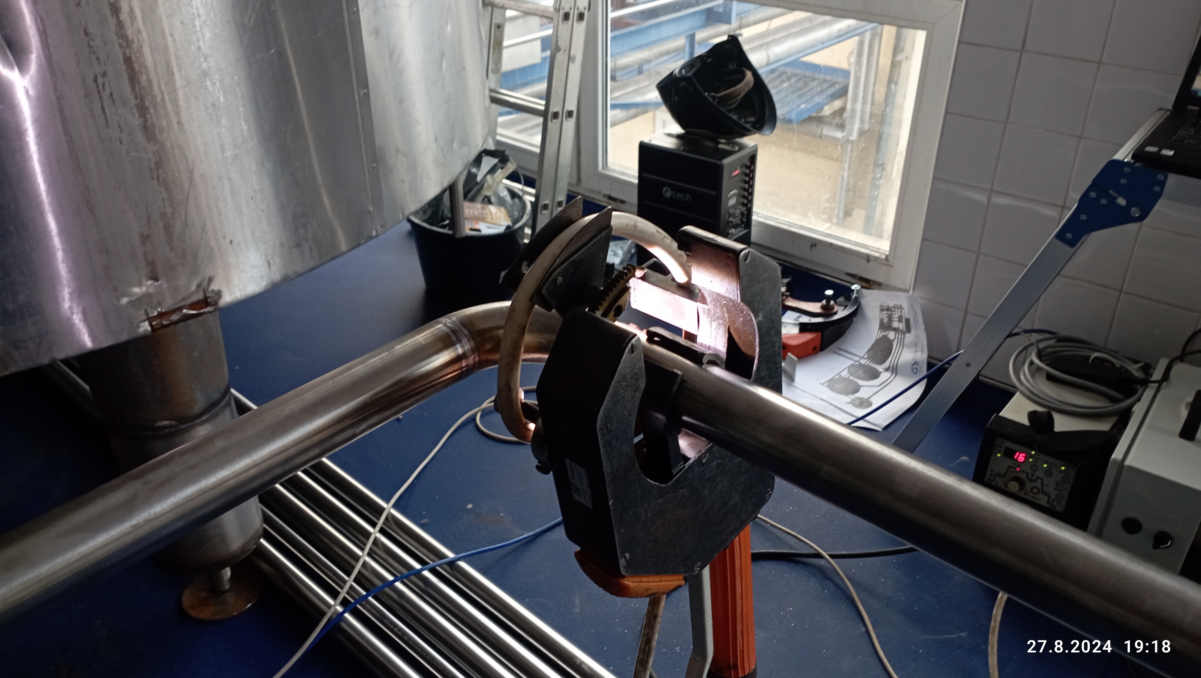

Celkem to funguje :wink:

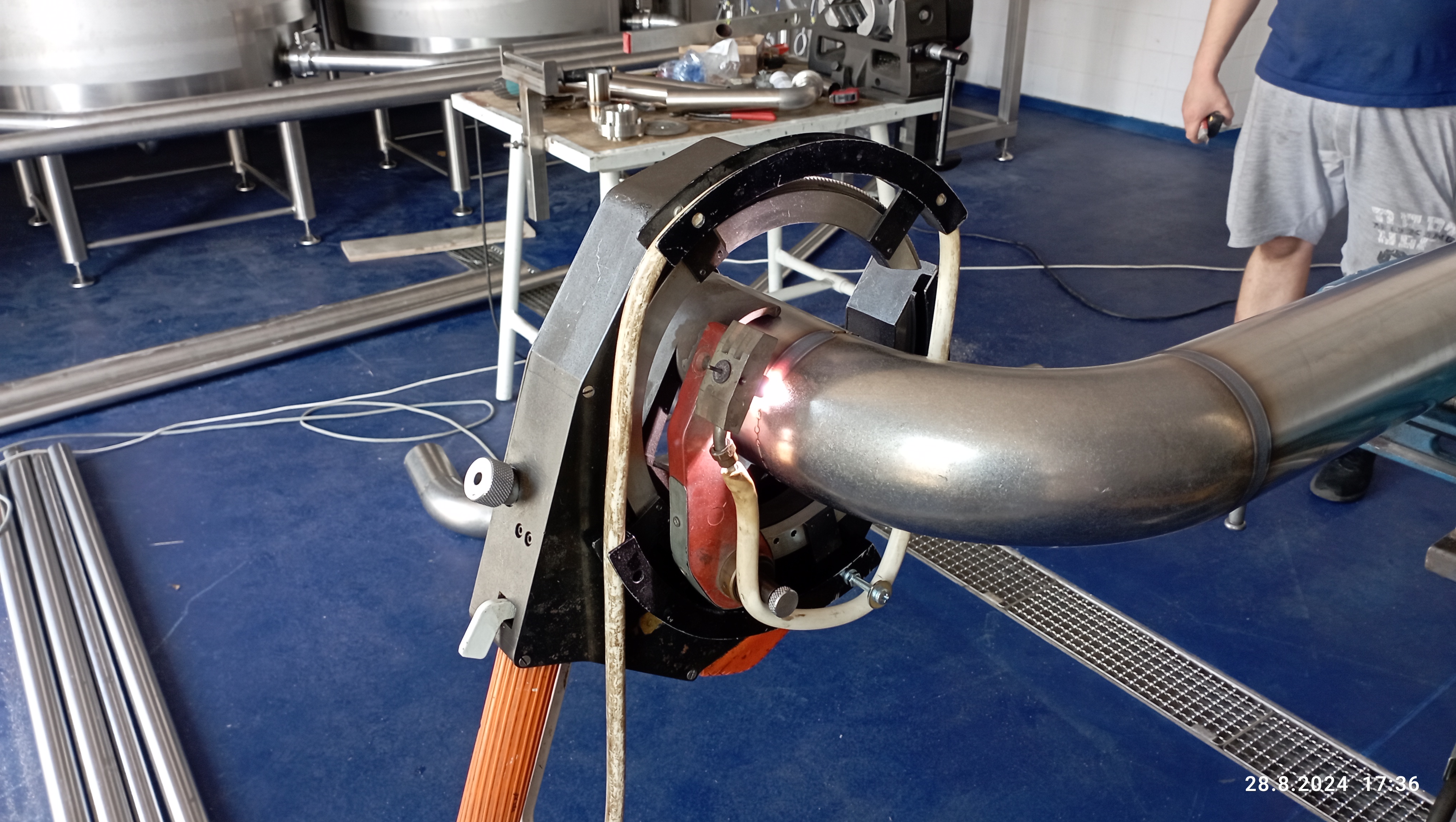

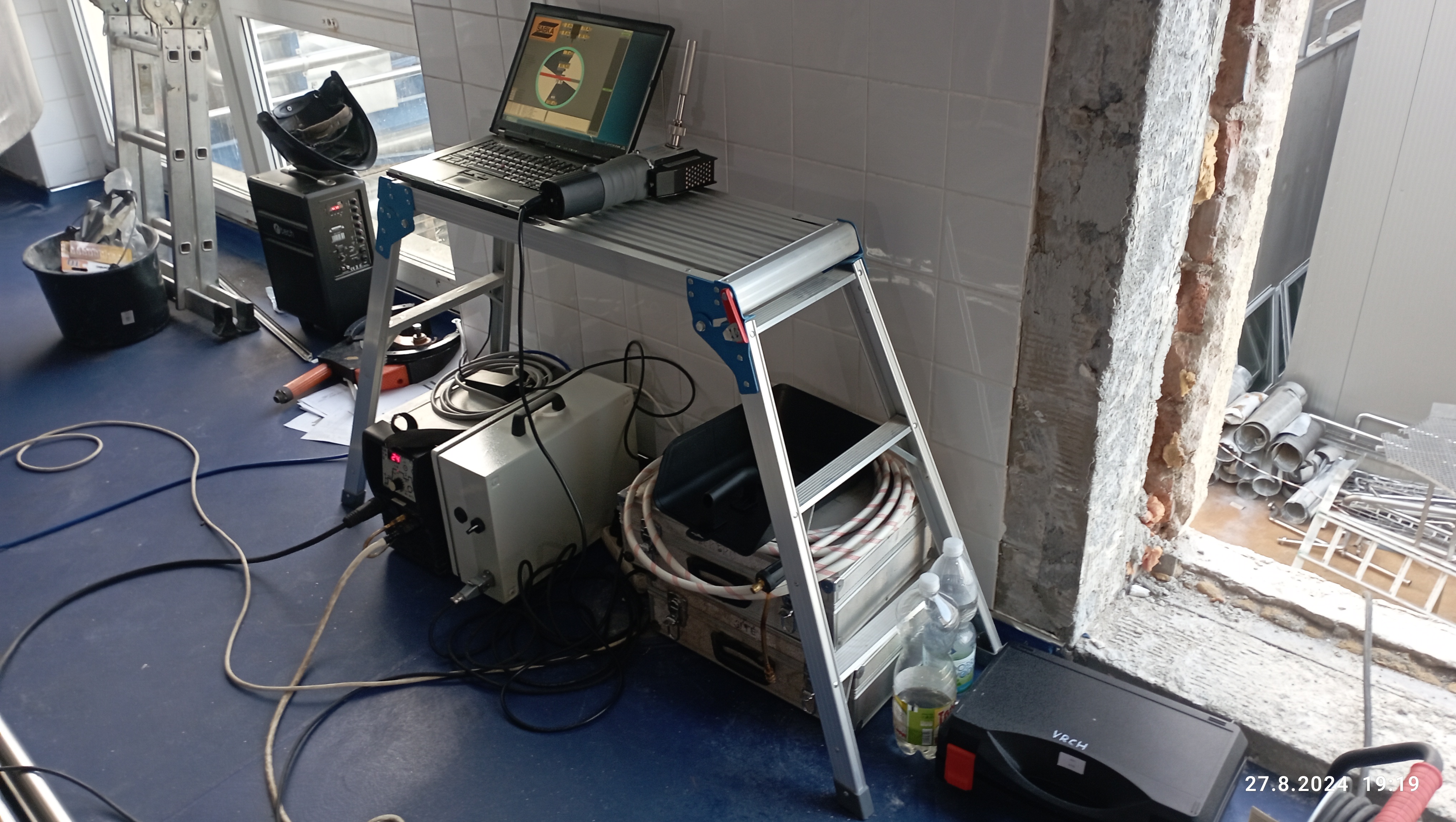

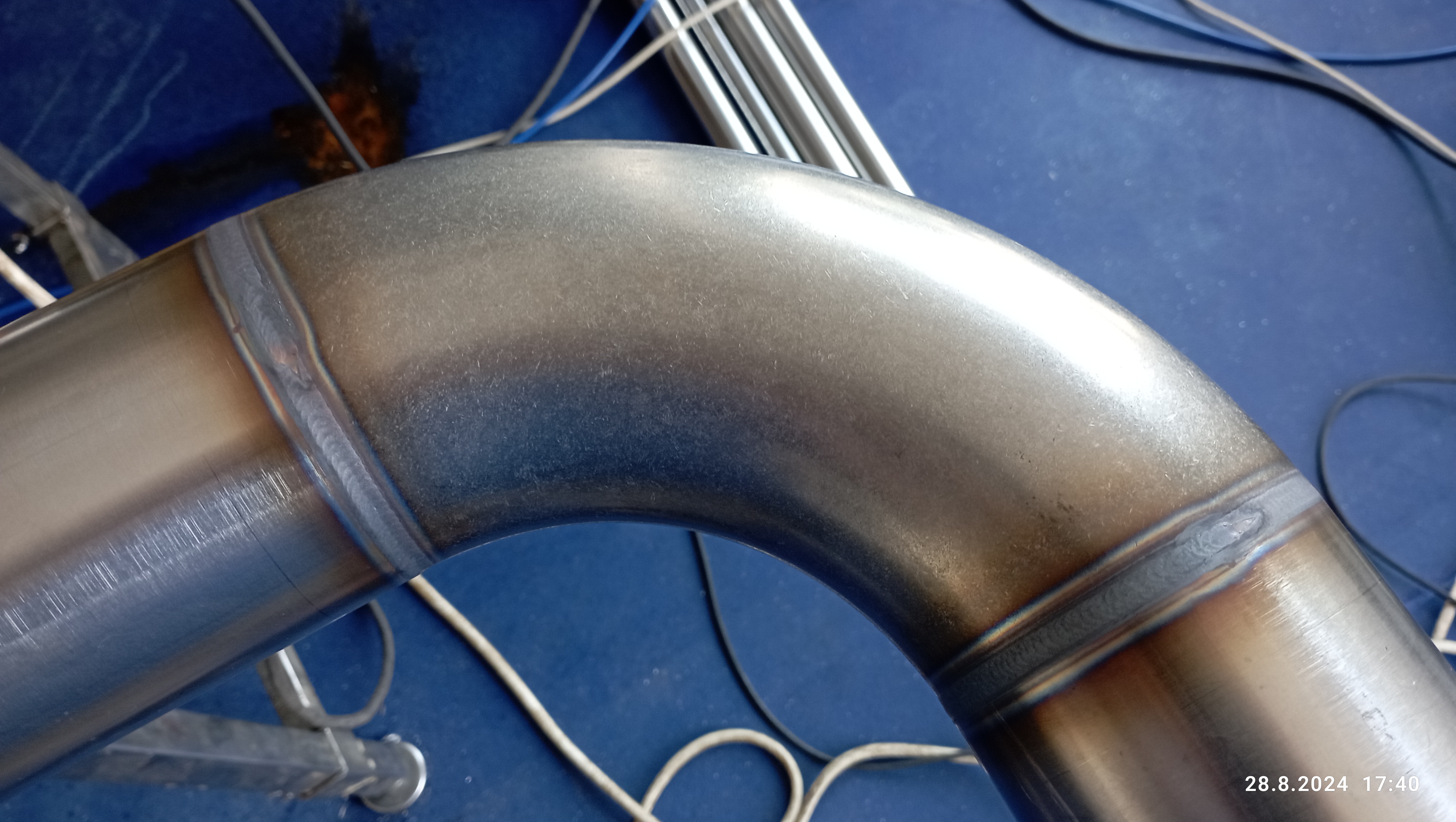

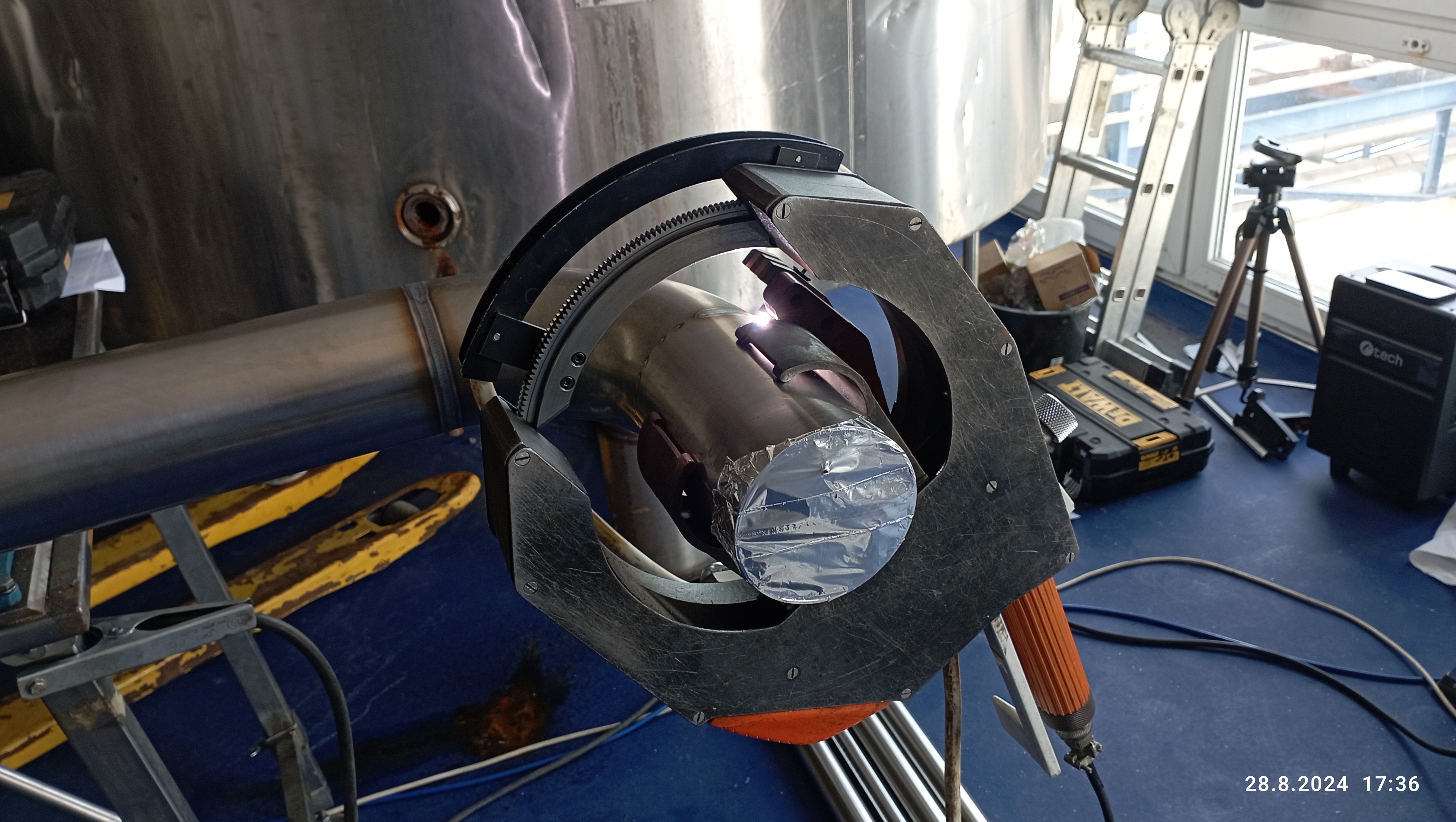

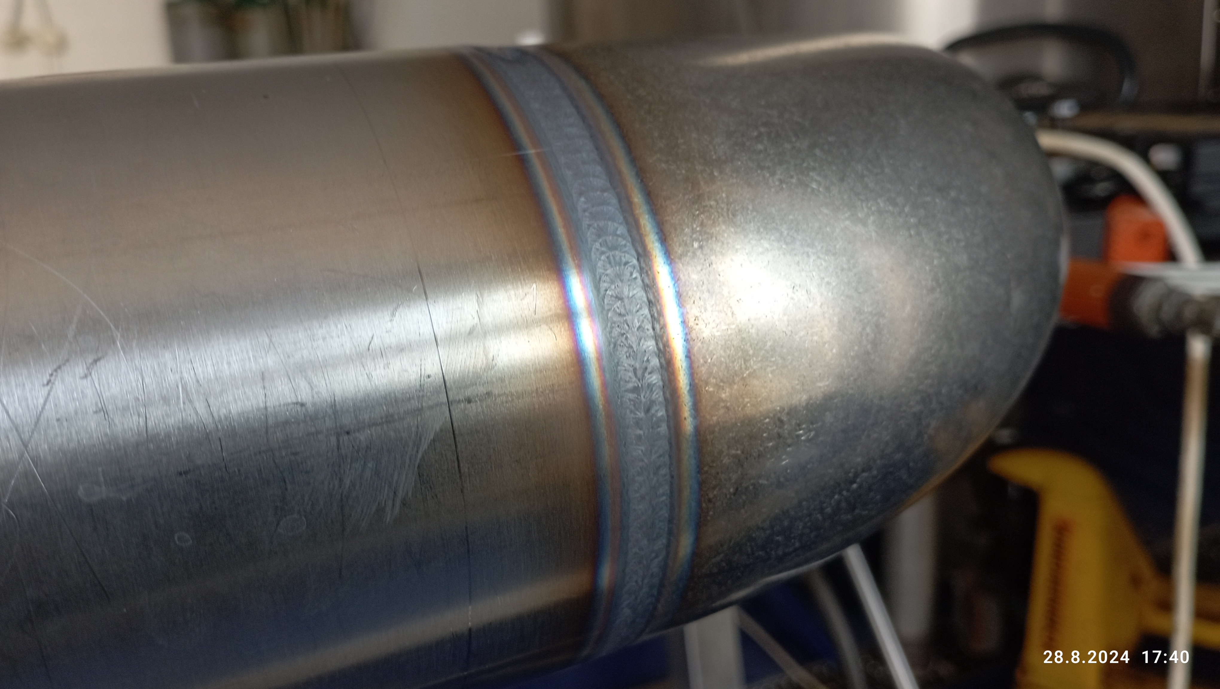

Propojení CIP stanice, průměry od 40 do 104.
Všechny sady svařovacích parametrů jsou uloženy v PLC a v podstatě bez zásahu fungují, jen se mezi nimi přepínáme.
https://youtu.be/FRM9iTPEFvk?si=tb1UBty4HWFhQMWM

Paráda, celkom svižne to ide.
Perfektné, aj tá obsluha redukčákov :D
magi
Příspěvky: 2741
Bydliště: Třebíč
29. 8. 2024, 8:11
qwer píše: 29. 8. 2024, 7:47 Paráda, celkom svižne to ide.

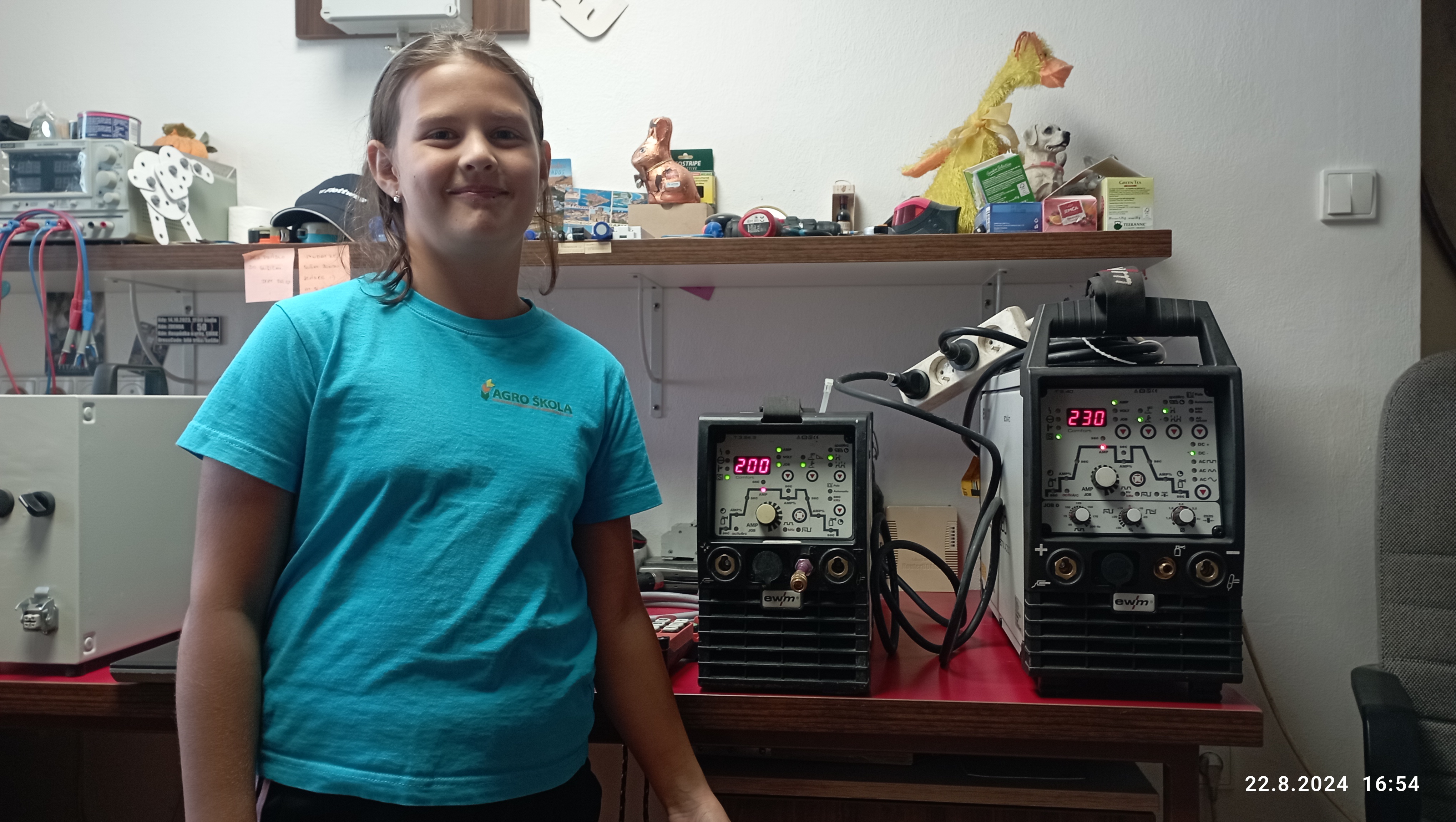

Ano, obsluhu dávkování technických plynů do kořene, taktéž špuntování trubek a pomocnou manipulaci provádí moje starší dcera :) mladší má na starosti svařovací zdroje :D

Podle tech policek - mas zdroje v jeji dilne nebo ona ma panacky ve tve :) ?

To je společná konferenční místnost :D Ještě tu spává kocour a pes.

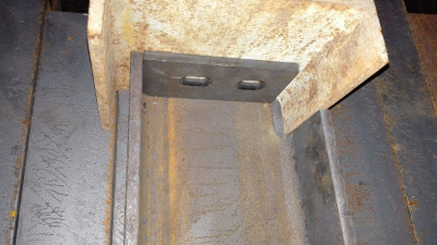

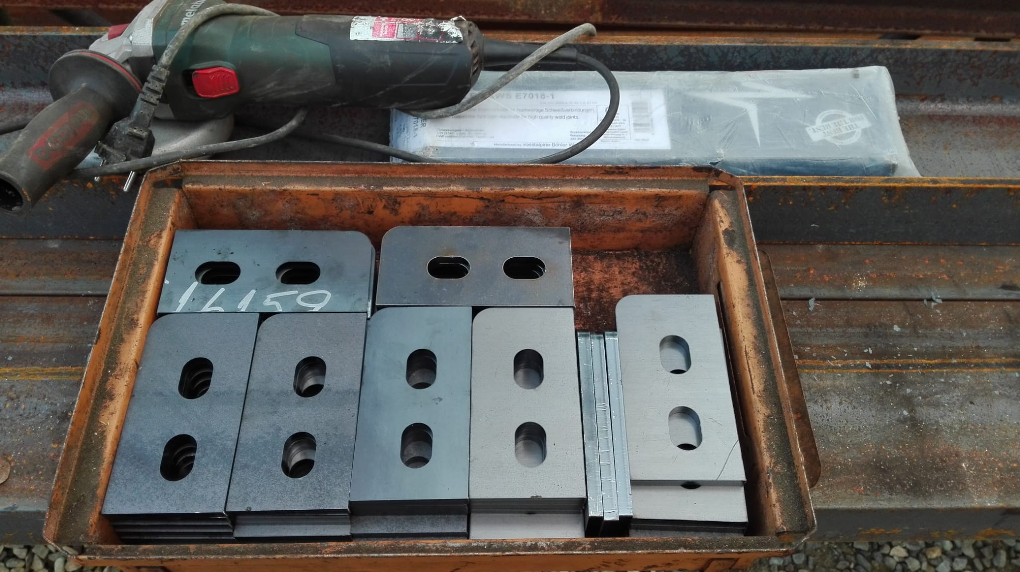

Magi: máš to pěkný. A je fajn, že vychováváš novou generaci. Včera jsem klukovi vytáhl vzduchovou vrtačku a něco si tam vrtal do dřeva. Pak jsem měl na botníku nějaký výměnný krky do froniusáckých MIG/MAG hořáků . A prej "tatí, to je hořák, kdy mě budeš učit svařovat". Je mu pět. Tak to docela zahřeje :-) .

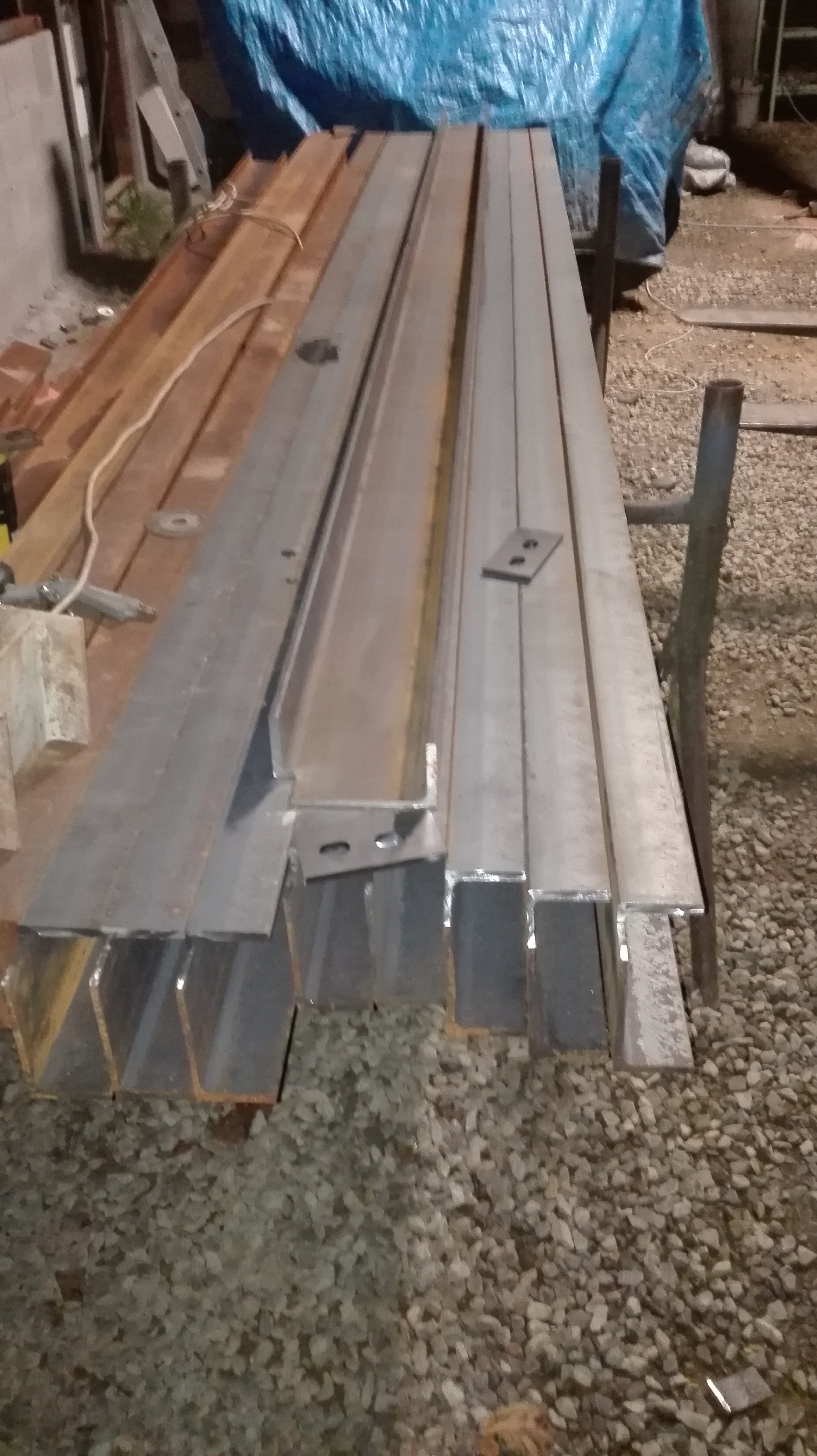

Včera jsem byl pro nějaký vypálený plechy a ještě něco na světlík. Tak dneska zase padne trochu elektrod :-) . Jsou do takový oříznutý čela do UPE 160tek. Budou se vsazovat do IPE 180. Tak se odřízne jedna stojina, aby to šlo lícovat.
Kamarád statik říkal, že by se to trhalo. Tak jsem vymyslel, že tam navařím falešnou pásnici.

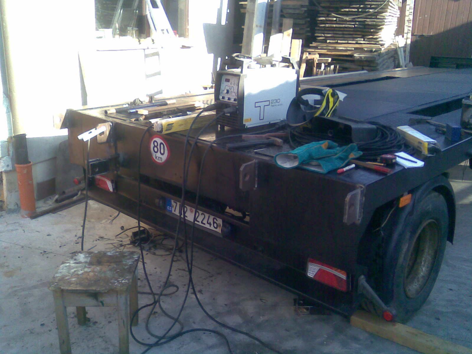

Pánové k tomuto vám něco napíšu a myslete si o tom co chcete. Sám jsem tomu nevěřil, dokud jsem to nevyzkoušel. Budu psát jen a pouze o svařování MMA, tedy obalenou elektrodou. Ano ty levné invertory "nějak svařují". Když pomineme jejich neduhy jako obtížné zapalování oblouku, nestabilitu oblouku, utrhávání oblouku když jej natáhnu a další negativa, tak nějak svařovat dokážou. Ovšem kdo někdy v životě svařoval Triodynou (MEZ Brumov) nebo hodně kvalitním usměrňovačem jako byla třeba ZU315 (BEZ Bratislava), tak ví, že tyto neduhy tam prostě neexistují. Ještě zcela nedávno jsem nevěřil, že nějaký invertorový stroj může vařit stejně dobře. Až mi kolega Jakub Oulehla povídá: "Hele, ty máš doma EWM Tetrix a používáš jej pouze na TIGa, zkus to taky někdy s elektrodou, budeš čumět jak puk". A taky že jo. Zavolal mi známý, že potřebuje vyměnit tažné oko na podvalníku + přivařit uši pro sklápěcí nájezdy. Vědělo se, že to je mat. tloušťky 20mm a bude se vařit do stoupaček. Tak jsem tentokrát nevzal ani Omicron ani AlfaIn, ale vzal jsem ze zvědavosti ono EWMko (o kterém jsem říkal, že je nikdy na elektrodě trápit nebudu) a nestačil se divit. Elektrodou tím může vařit doslova a do písmene úplný pitomec. Neexistuje aby se přilepila elektroda, nebo to zhasínalo a nebo to nešlo zapálit. Prostě Triodyna jak vyšitá. Jediný problém byl s prodlužkami, neboť dotyčný neměl doma kloudnou prodlužku 2,5mm a já tam sázel jednu 3,2ku elektrodu za druhou 🙂 Toť vše. Bohužel negativní ukazatel je vysoká cena těchto strojů, jako je EWM, Fronius, Kemppi. Ale co se týče výhradně elektrodového svařování, poohlížel bych se po starším Fronius Transpocket a nebo podobném stroji.

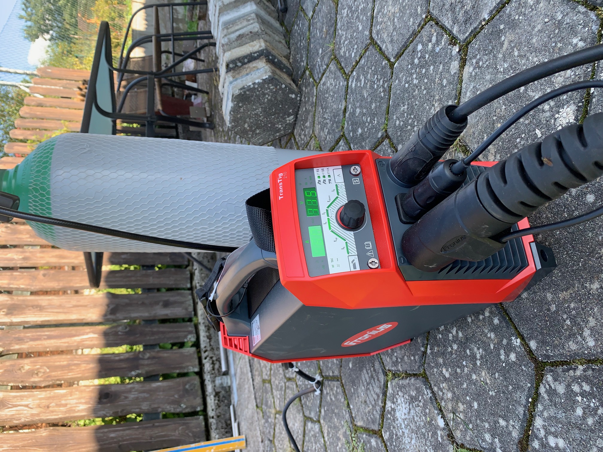

Mám presne rovnakú skúsenosť. Roky rokúce zváram s triodynkou 220, s ktorou som max spokojný. No a tohto roku na jar som potreboval zvariť konštrukciu na maliny na zahrade. Bagríkom by som tam triodinu doviezol, no vlani som kúpil Tig Fronius, tak som chcel vyskúšať ako sa bude s ním zvárať s elektrodou. Vyrobil som nejaký konektor na kabel, lebo som nemal, ale moc dôvery som v tomu nedával. No zvára to lepšie ako tá triodina. Úplná pohoda, zapalovanie jedna báseň, stupačky na malé ampére úplne v pohode, žiadne zhasínanie oblúku. Zatial som triodynku nechal, no časom asi pôjde na recykláciu- zaberá miesto.
