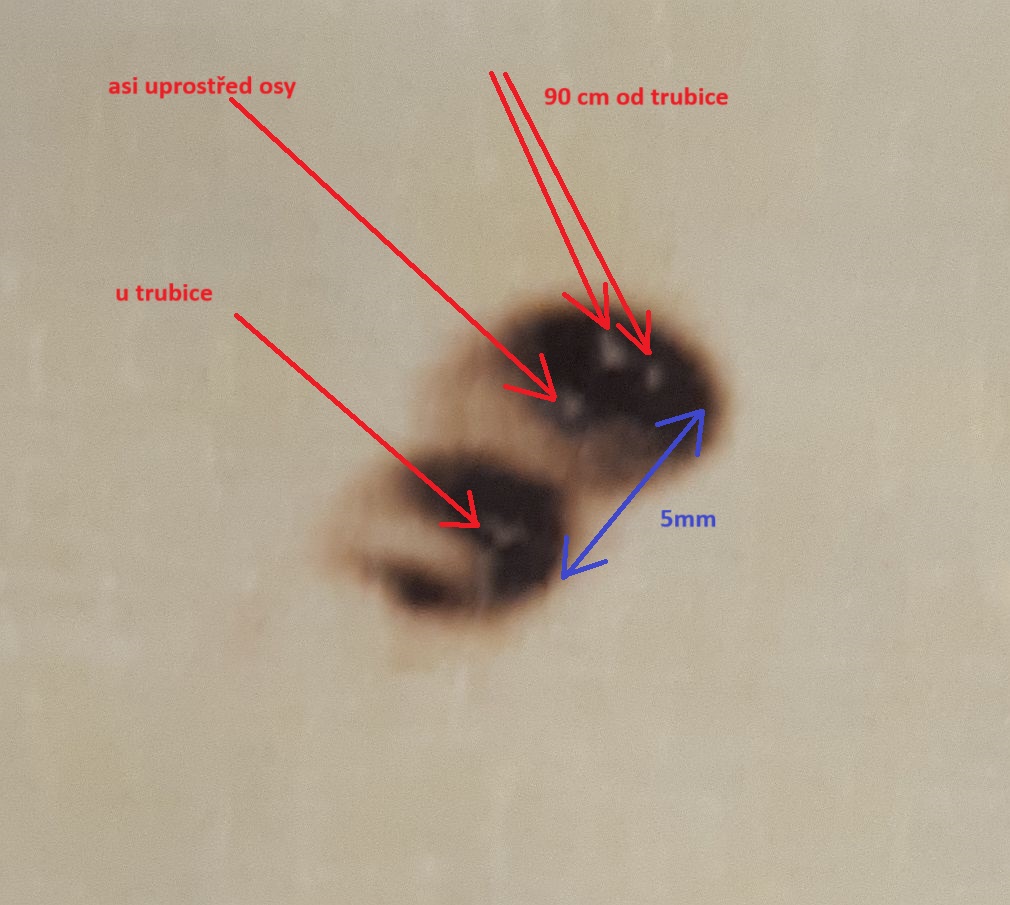

rawen
Příspěvky: 1586
Bydliště: Prostějov
4. 9. 2024, 10:19
Ahoj, dostal jsem se k tomu až teď.
Samozřejmě jsem začal "rychlým testem" - zjistil jsem, že střílí mimo střed druhého zrcátka a navíc, při pohybu Y osy (90cm) je na obou koncích rozdíl skoro centimetr.
Nejprve jsem posunul celý držák prvního zrcátka hned u trubky, protože to nestřílelo na jeho střed, ale diagonálně mimo. A přišlo mi snadnější posunout ten držáček, než točit celou 130W trubku.
Pak jsem se vrátil k druhému zrcátku a výsledek přikládám. Hned na začátku osy u trubky jsem na střed, na druhém konci osy 5mm vedle.
Prosím o radu, jak korigovat tento posun. Z Youtube jsem našel, že mám zkusit oba konce každé osy, ale nějak nevím, co s tím.
Děkuju, Radek
(CNC Tron, CNC Proxxon MF70)
Příspěvky: 23408
4. 9. 2024, 10:57
postupnym opakovanym korigovanim vsech zrcatek
