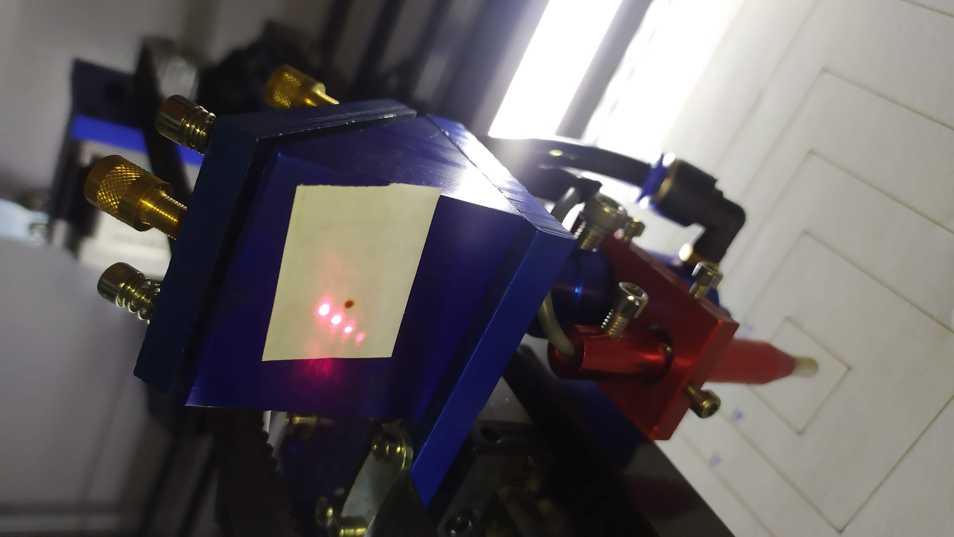

Zdravím, pořídil jsem 100W CO2 laser z Číny/Polska a mám problémy s jeho výkonem. Zdá se mi, že vůbec neodpovídá parametrům 100W laseru. Při řezání 5mm překližky musím mít nastavený výkon 90% a 5mm/s a okraje se mi zdají hrozně opálené. Přeříznout plexi se mě zatím nepodařilo, okraje se hrozně škvaří a hoří. Zkoušel jsem podle videjí seštelovat mašinu, ale žádný extra výsledek. Jsem z toho zoufalý a naštvaný. Laser sám osobě byl takový nedodělaný, spousta věcí včetně držáku čočky bylo nedotažené. Tak si nejsem jistý, zda je zcela v pořádku, nebo jen rozštelovaný, nebo neumím nastavit parametry v Lightburnu. Byl by tu někdo ochotný povodit mě za ruku a navést mě, případně nějaký specialista, který by osobně laser omrknul (Jičín)? Jsem z toho zoufalý.

V jakem stavu mas air asist?
Mas to fakt plexi? Neni to polykarbonat?

Air asist je jedna z věcí, u které si nejsem jistý jak mě funguje. Lehce to fouká, ale nevím nikde o žádném ladění a když v Lightburnu vypnu Air asist, tak se nic neděje (myslím že stále fouká). Zkoušel jsem vypojit hadičku, ale to mě to hořelo rovnou do čočky.

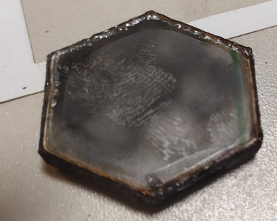

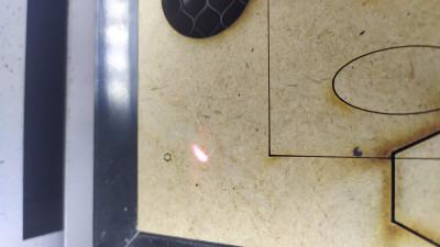

Dnes jsem sundal hlavu s čočkou, protože byla nějak volná (nakonec byla nedošroubovaná) a v nejkrajnější, nejdelší pozici mě laserový bod ukazuje takto
frewill
Příspěvky: 150
Registrován: 28. 1. 2012, 2:07
Příspěvek 20. 9. 2023, 12:09

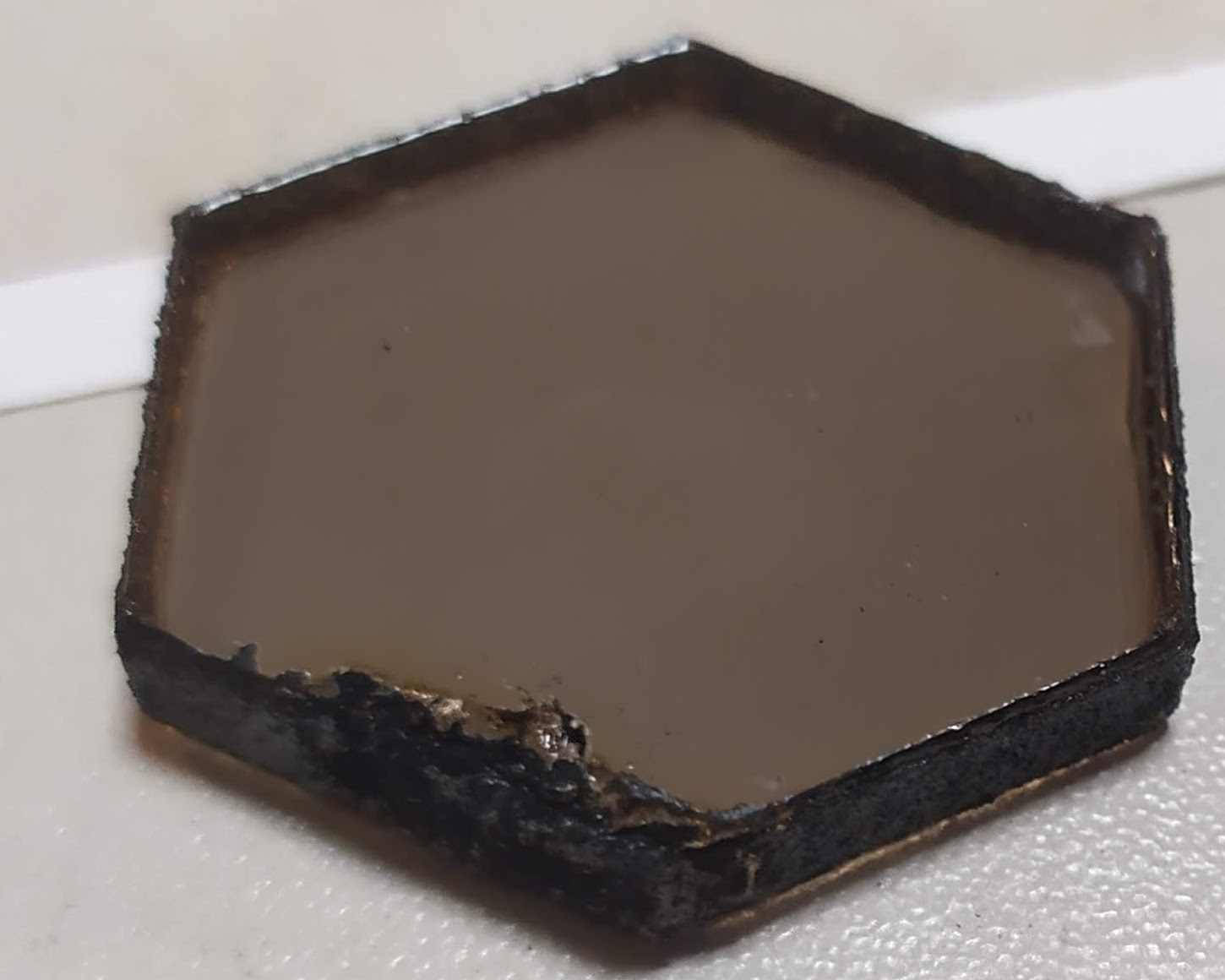

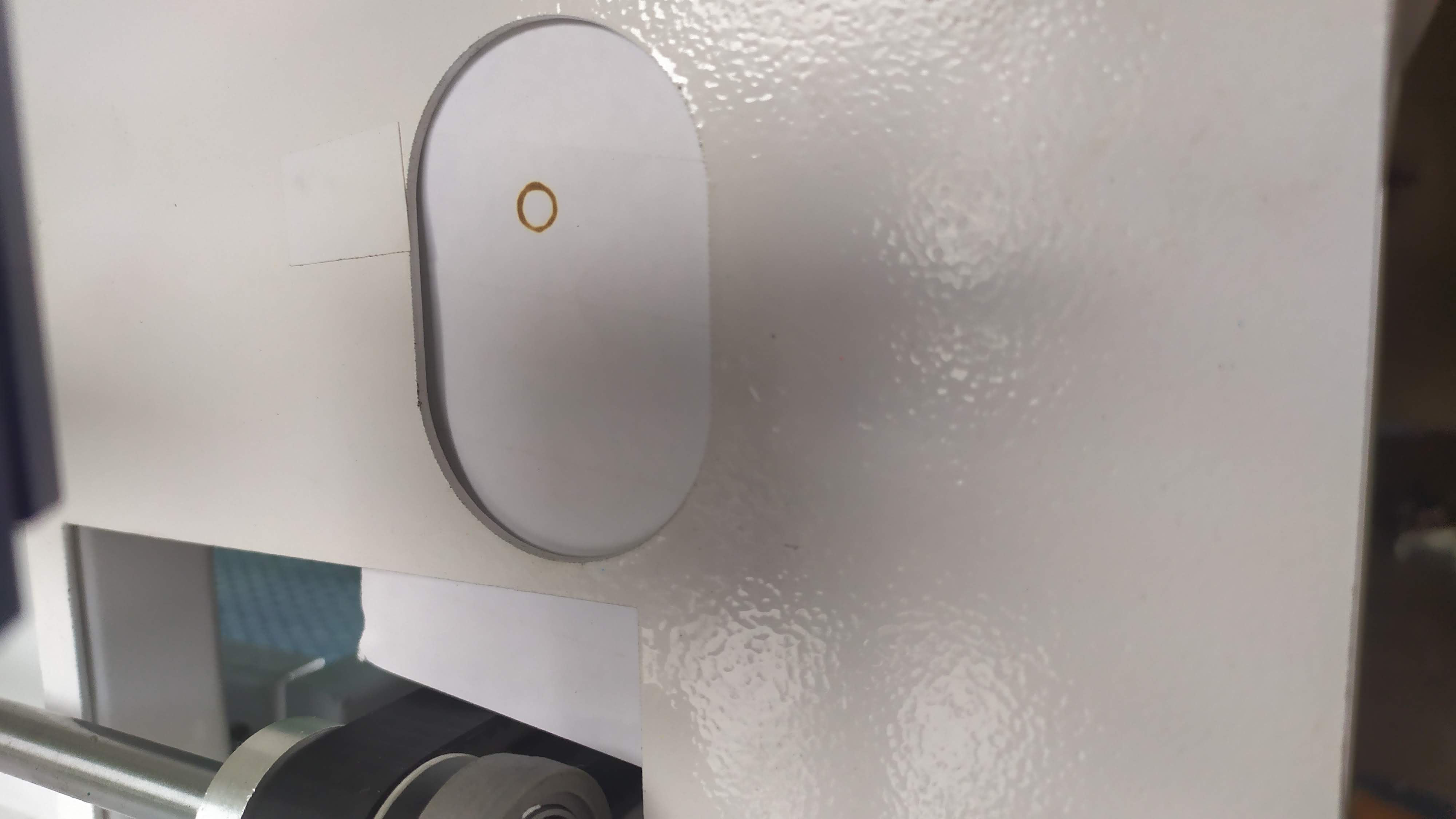

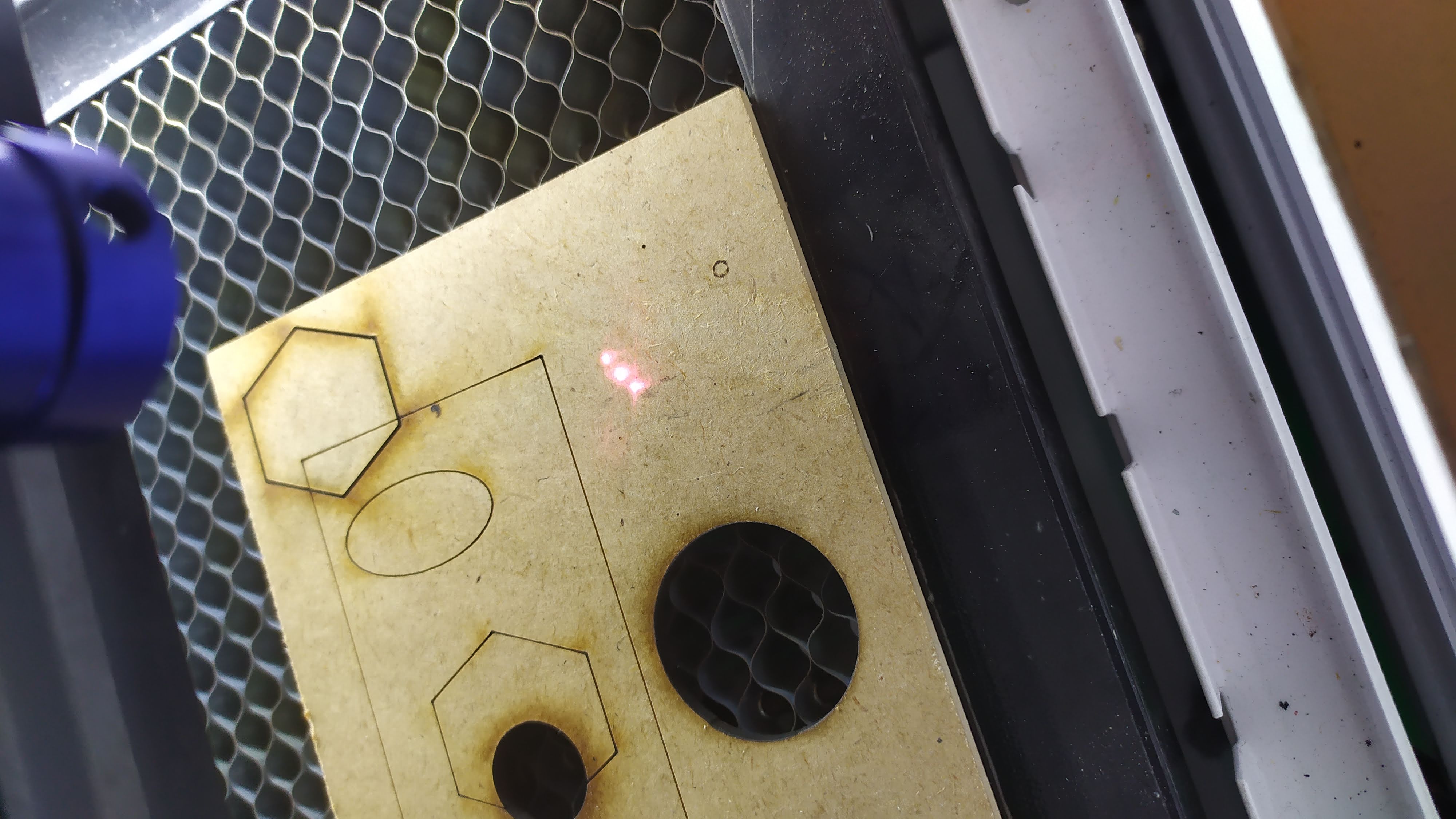

Všiml jsem si toho už při štelování zrcátek, a tak jsem si říkal, jestli jsou zrcátka v pořádku. Za prvním zrcátkem má celkem pěkný kolečko, ale na tom dalším už není nic moc. A finálně na stole po odjetí na delší vzdálenost ten bod je mizerný.
Příspěvky: 23473
Příspěvek 20. 9. 2023, 6:37
Vymen to zrcatko co ti to takto rozhazuje

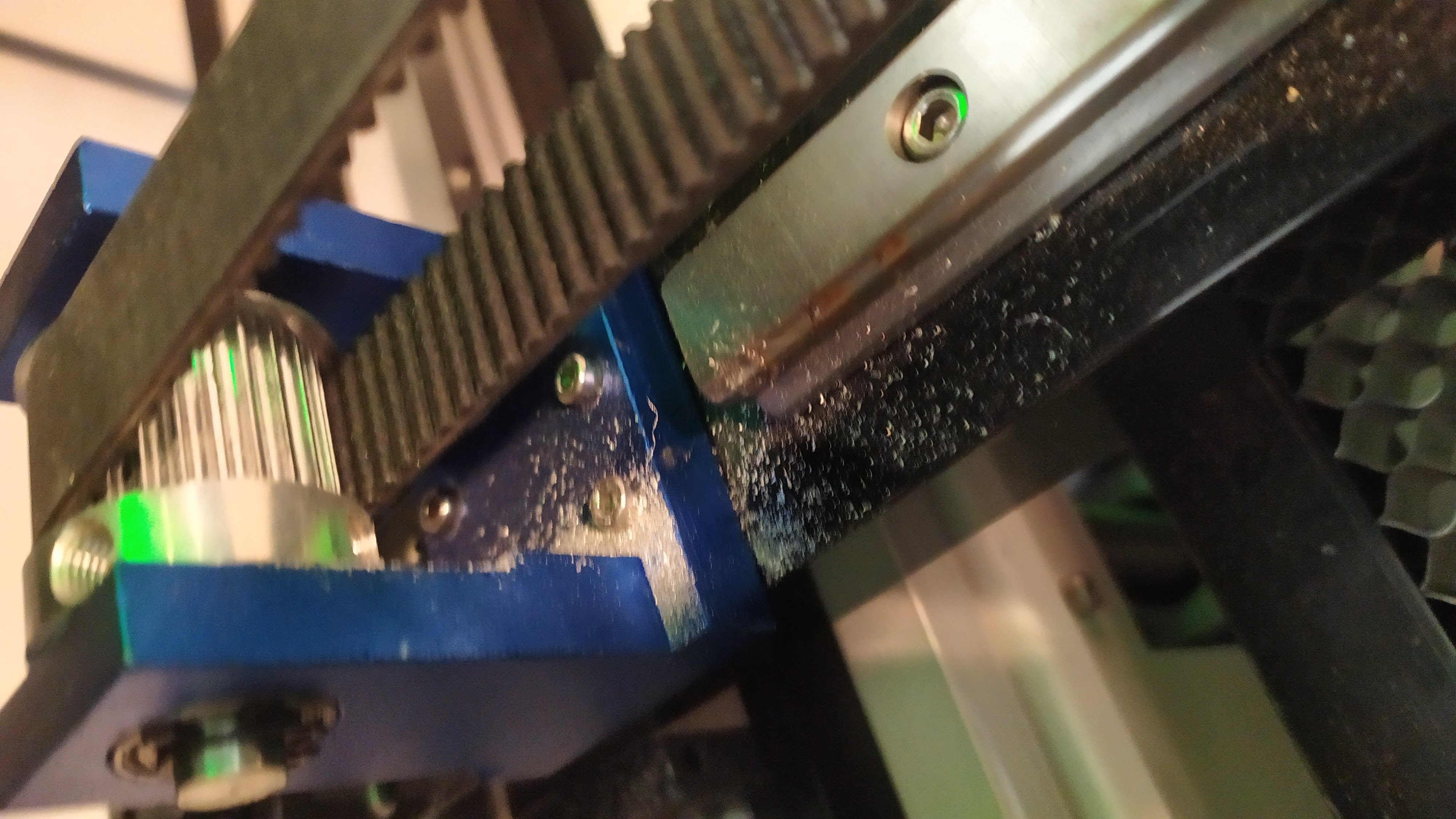

O víkendu objevena další závada, nedotažená řemenice na Xose.

Dej pryč to zrcátko na červený laser a mělo by se to zlepšit.

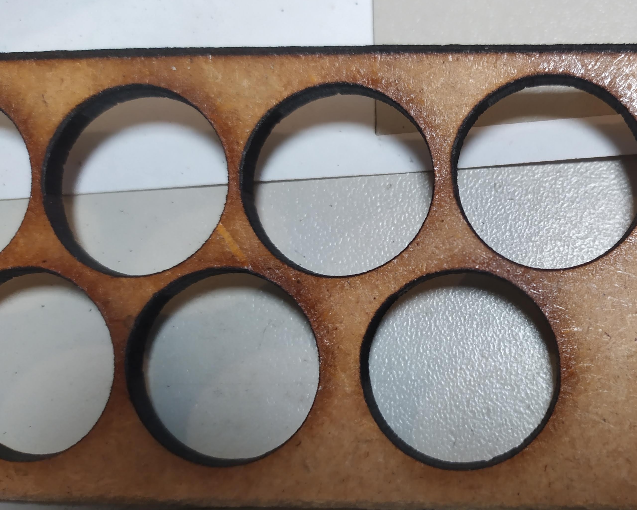

Poraďte prosím, jak odstranit anebo jak se jmenuje tato chyba, abych věděl co googlit. Domeček má být samozřejmě pravoúhlý a dvakrát jsem ho vypálil správně. Dnes blbnou všechny odladěné soubory...
Jedná se o běžný čínský CO2 130W 130x90cm laser s Ruidou.
