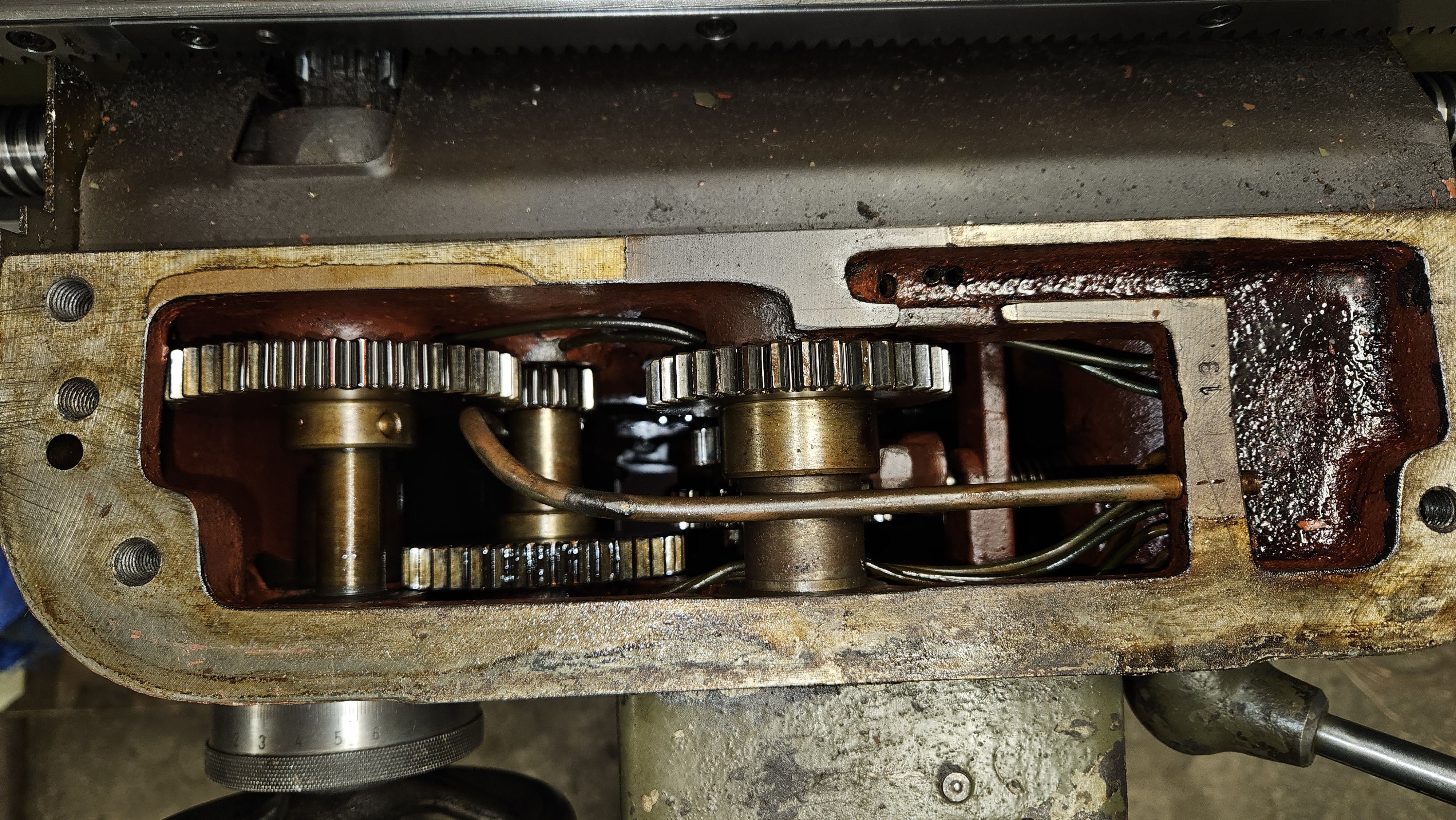

Chápu to dobře že ty dvě ozub. Kola nad motorem slouží pro pohon rychlostní skříně a ty ještě nad tým slouží pro závitování?
syzko
- Příspěvky: 76
- Registrován: 25. 6. 2019, 9:46
S28 má u el. motoru dvě ozubené kola, které určují celkový rozsah otáček vřetene, stroj se dodával ve třech rychlostních rozsazích.
Ty co se vyměňují "pro závitování" zároveň pohání strojní posuv.
Je to dobře popsáno v manuálu stroje.

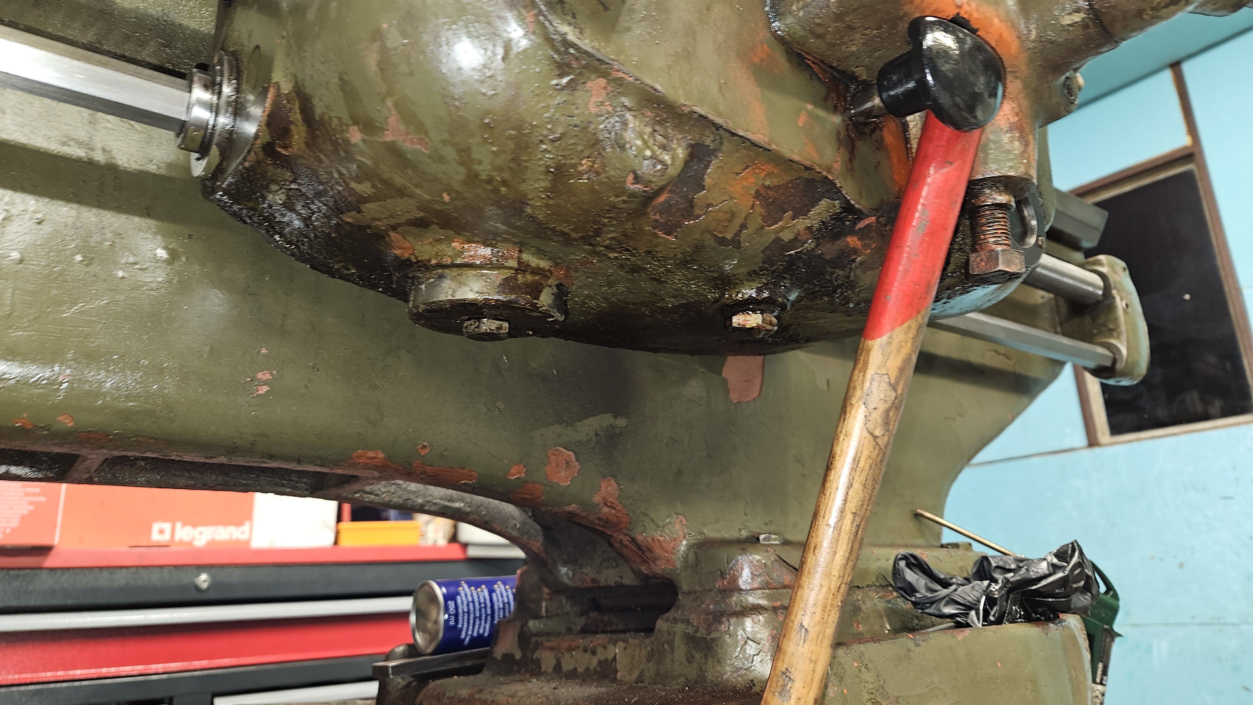

zdravicko priatelia.
mam problem na mojom s28. preliezol som cele forum a nenasiel som odpoved a preto som sa po rokoch zaregistroval a skusam sa opytat mudrejsich, kedze po rokoch pouzivania Bernarda som sa rozhodol kupit zebraka...
.. nemaze mi cerpadlo na suporte. rozobral som to ale jasne ze tam nebol olej tak som dolial, precistil trubku a nic. iba to dolu chochli ale do trubky netlaci. chcem to rozobrat ale sa mi nedari a bojim sa aby som nieco nepikazil. rozoberal to uz niekto odspodu ? .. a co secko vycistit ?
diki moc za rady
diki moc za rady
Dawe
- Příspěvky: 3125
- Registrován: 8. 10. 2013, 6:18
janura> viewtopic.php?p=253340#p253340

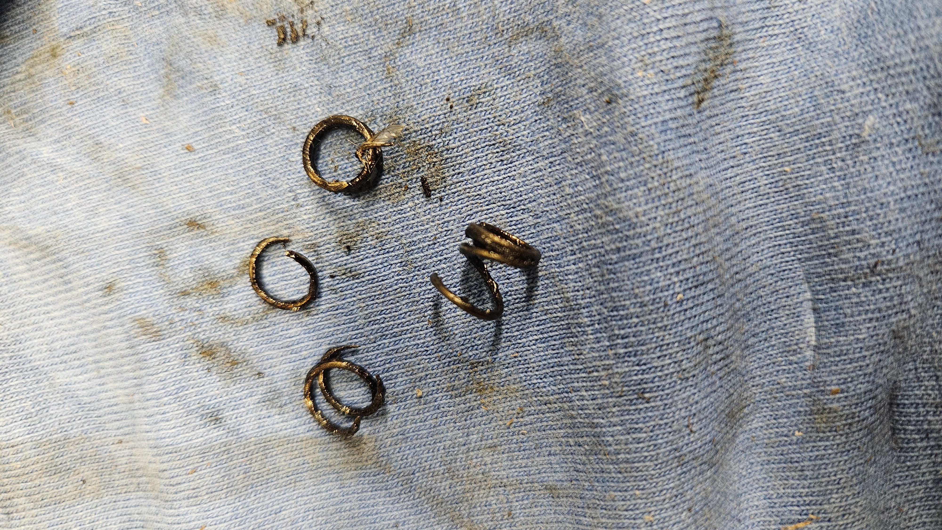

Prumer vinuti a tloustku dratu odmer z tech zbytku. Delka cca 25-30mm?
janura
- Příspěvky: 7
- Registrován: 2. 12. 2024, 7:56
dikes
...drot ma 0.8mm.. z pruzinky ostalo len toto... a zevraj tam ma byt aj gulicka. ale ja som tam nemal ziadnu...
