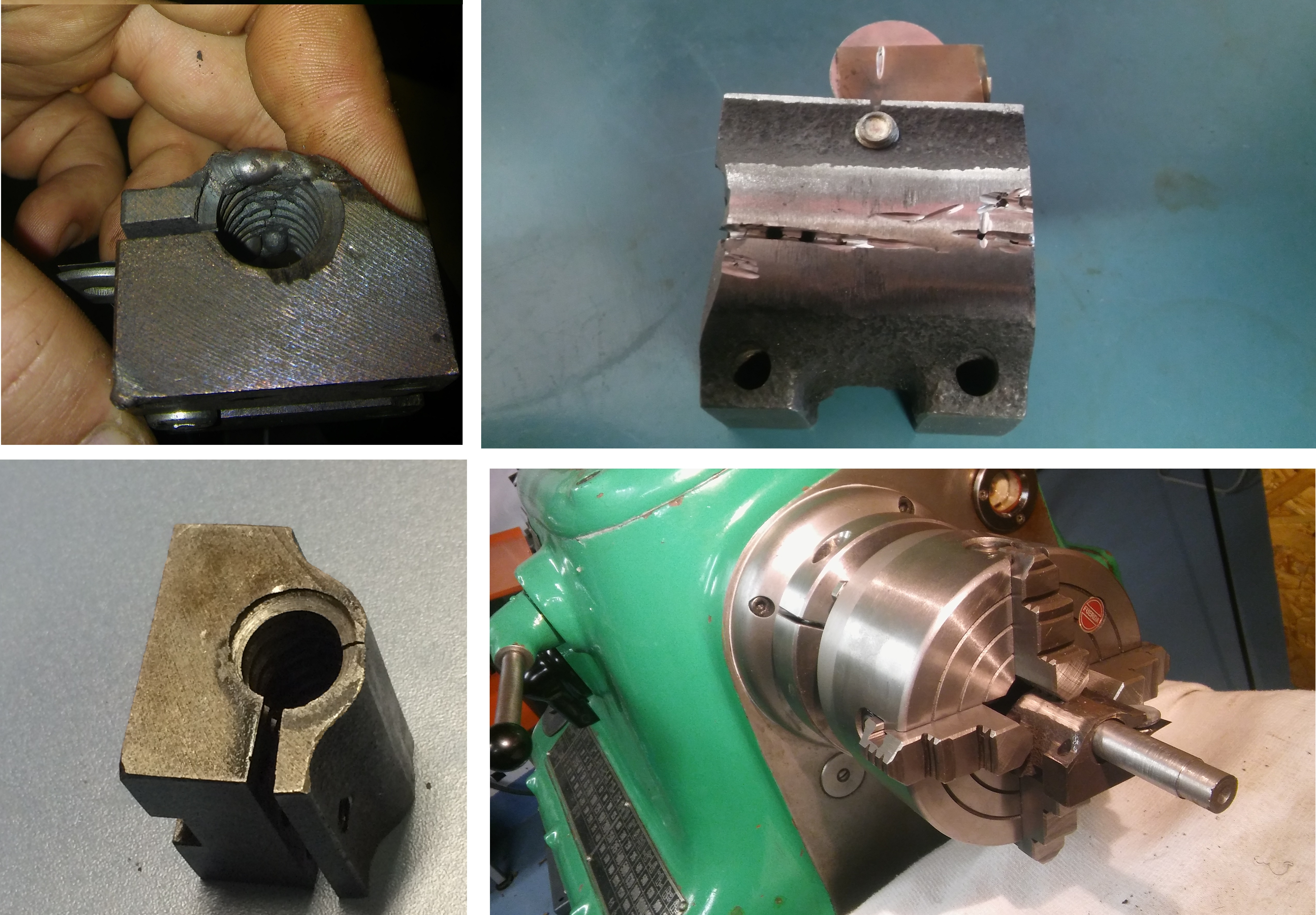

mam dalsi problem. mam prasknutu maticu priecneho posunu. a robi to okrem ineho aj velku volu. da sa to vobec este kupit ? alebo ju musim dat vyrobit ? z S32 ze nepasuje lebo je hrubsia...

janura> Klasika. Nekdo to asi pretahl. Matici muzes opravit, svarit a projet nozem, taky jsem to tak provizorne mel nejaky cas.
Samotnou novou matici na opotrebovany sroub nedavej, to si nepomuzes.
Cely komplet sroub s hranatou matici z S32 se po drobne uprave vejde, mam ho tam taky.

S28 vs S32 srouby: viewtopic.php?p=307960#p307960
Provizorni oprava praskle litinove matice. Melce TIGem za studena a protazeni pretoku nozem.
Kdybych to ale delal dnes, radeji si na dobry sroub udelam vlozku ze Zedexu neblo Igliduru.

Kovoobrabec.cz vyrábí a prodává náhradní díly v dobré kvalitě. Nový příčný šroub i matici prodává na eshopu za necelých 5 tisíc. Což je sice dost, ale je to přesné a kvalitní.

Presne som rozmyslal nad tymito dvomi moznostami. Docasne zvarit staru alebo kupit za 5tis czk novu. pisal som do tej firmy a samotnu maticu poslu len ako polotovar bez zavitu , co dava zo strojarenskeho hladiska logiku ze su licovane...
TIG nemam. mam MIG alebo elektrodu a preto ma zaujimalo ci to uz niekto doma zvaral a ci to vobec drzalo /cize malo vyznam zvarat/..
..skusim to zavarit a ak to nebude drzat.. holt smola ... budem sa musiet zas bachnut po vrecku ...
