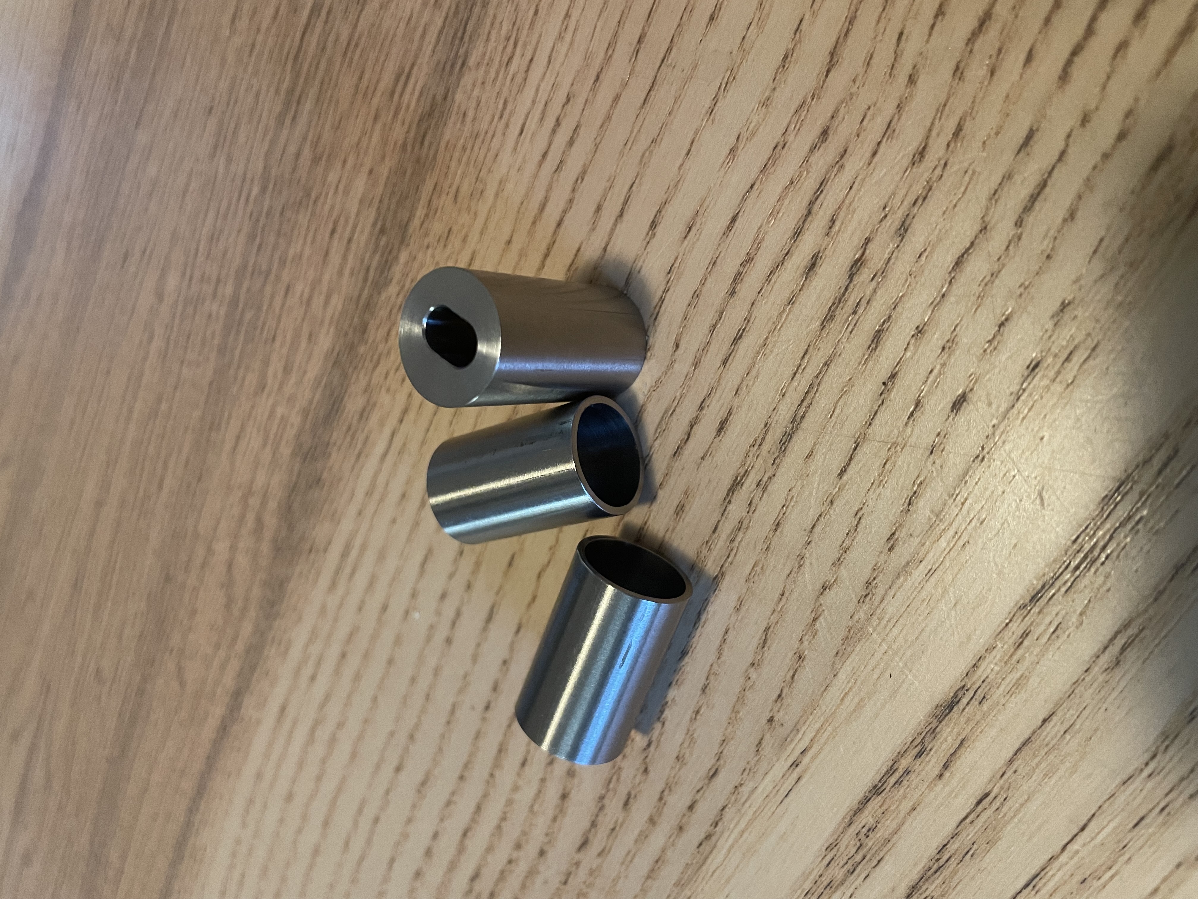

Taková rychlovka. Návarky na kotoučovou cyklo brzdu (flat-mount standard). Špalíky jsou 30mm vysoké a 16mm v průměru. Drážka je pak 5.2mm široká a 10mm do hluboká

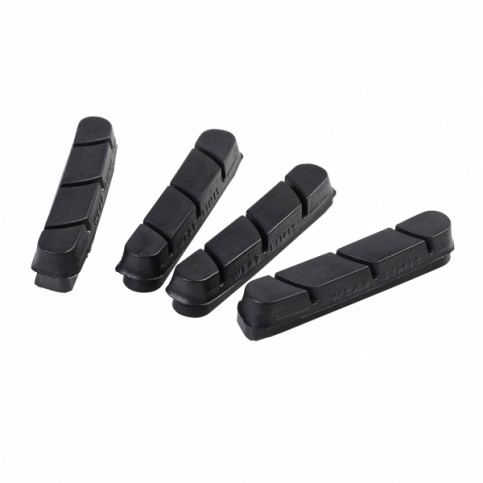

capajev píše: 15. 9. 2024, 4:14 Taková rychlovka. Návarky na kotoučovou cyklo brzdu (flat-mount standard). Špalíky jsou 30mm vysoké a 16mm v průměru. Drážka je pak 5.2mm široká a 10mm do hluboká
Nějak mi nejde dohromady kotouč a špalík. Znám kombinaci kotouč - brzdová destička.
Příspěvky: 6265
15. 9. 2024, 9:48
pafik píše: 15. 9. 2024, 9:38
A neni nahodou návarek a špalík jedno a to same :?:
Spis mi to prijde jako pomocny dil pro montaz brzdove konstrukce (trmenu?) na vidlici a ne jako "brzdici element".

15. 9. 2024, 10:18
Ano, nazval jsem špalíkem ten návarek - soustružený díl, leč mi ho tvarem připomínal.
Jsou, to díly pro přivaření k řetězové vzpěře a následnému uchycení třmenu.
Takže pravdu jste měly oba. To že se dříve brzdilo tzv. špalkama na ráfkových brzdách mi nedošlo.

Tak tak, špalík = automaticky brzdovej gumovej ... :)

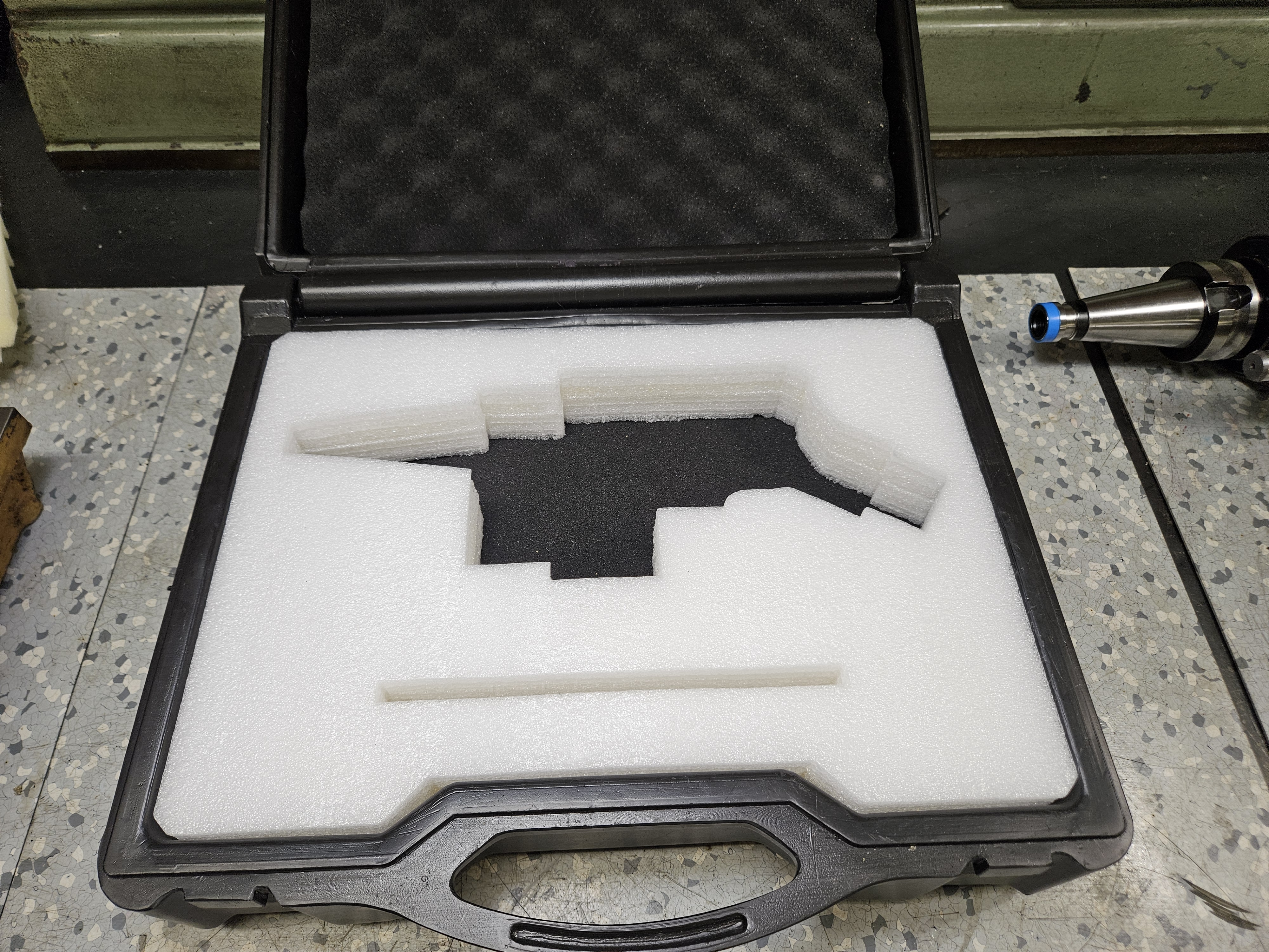

Příspěvky: 6265
23. 9. 2024, 9:01
Ahoj kamaradi, loziska jeste nedorazila tak jsem zkusil riznout novou vyplň pro kufr. Ani se to neopálilo a kolmost skoro, tloustka 20mm jedné
Musim rict, ze se celkem povedlo, na 4 pruchody po zmene ohniska :)
Diky za rady Luboši :!:

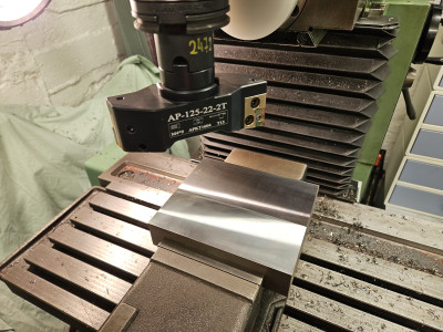

Příspěvky: 6265
8. 10. 2024, 4:01

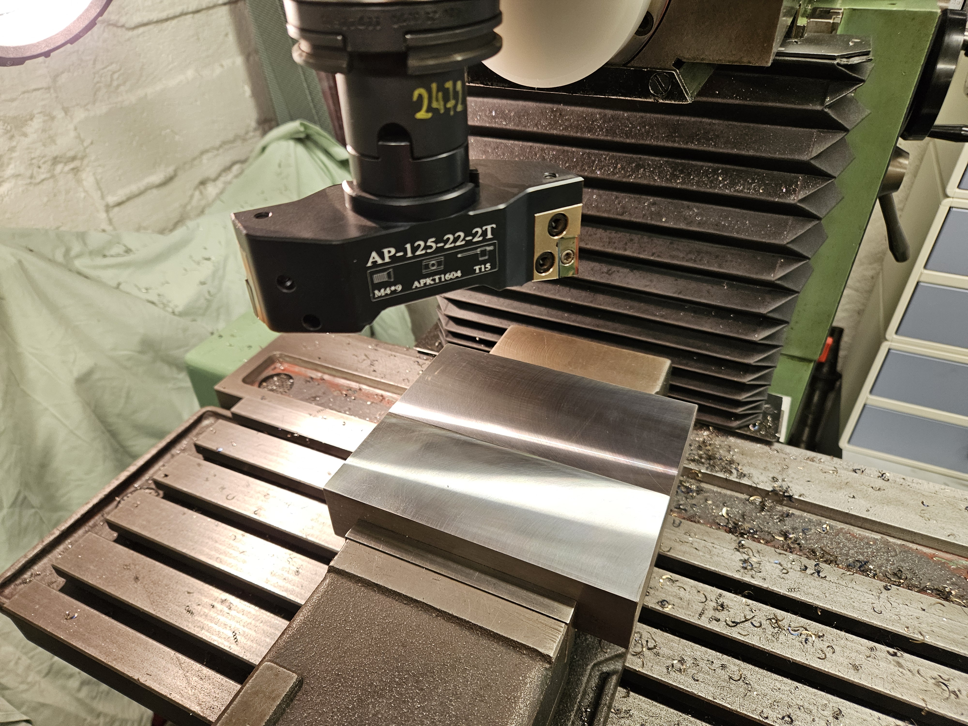

Ahoj
dneska po dlouhé době šponka :D Flycutter, za mě spokojenost :mrgreen:

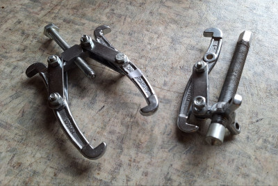

Zase něco, co si každý normální člověk koupí:
Modros
Příspěvky: 2035
13. 10. 2024, 2:37
Thomeeque píše: 13. 10. 2024, 1:31 Zase něco, co si každý normální člověk koupí:
sakra že něco neřekneš, když si tu byl mohl sem ti nabalit x stahováků které už nepoužívám....
