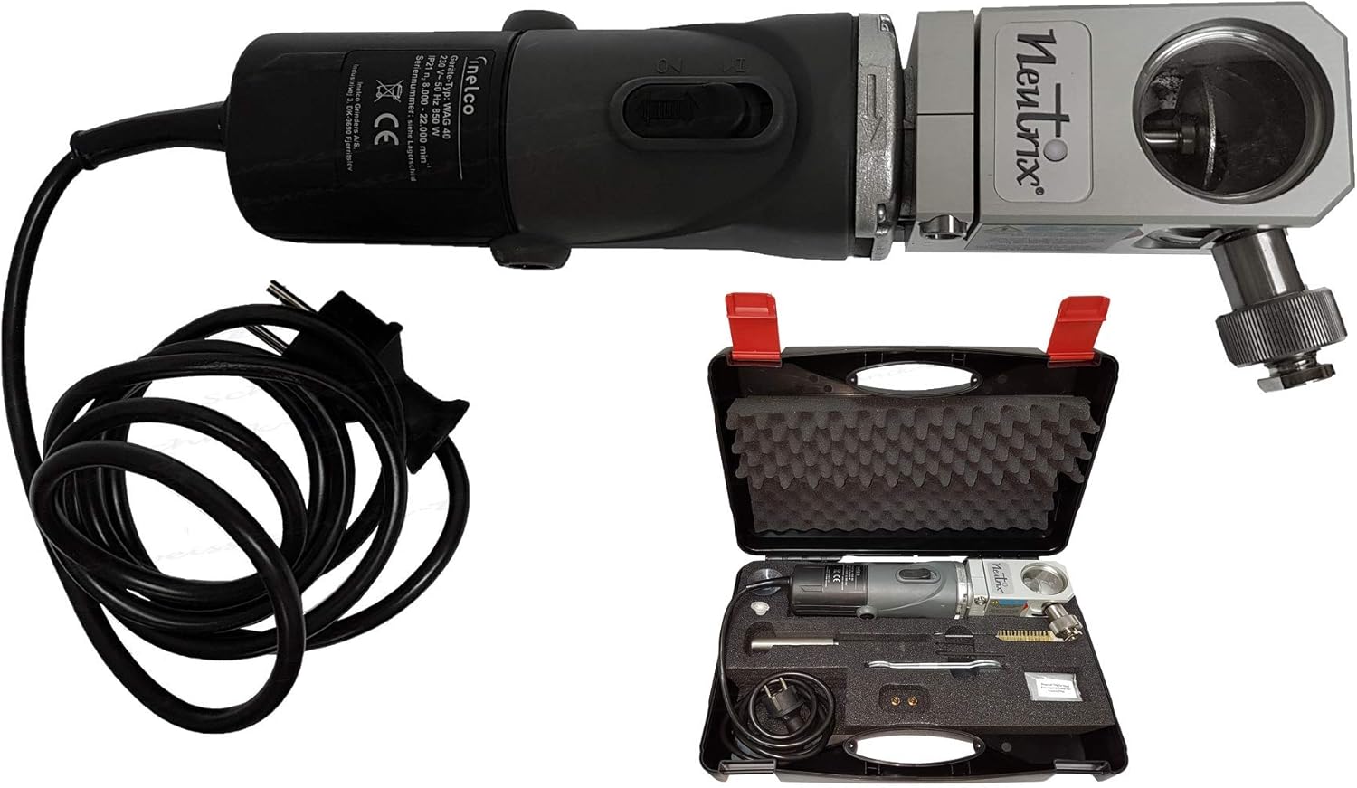

Ještě přidám takovou zajímavost, kterou jsem tady nikdy nezmínil.
U metody TIG je nutné krom jiného i brousit wolframovou elektrodu. Ne jinak je tomu i u orbitky.
Tam ne proto, že by se nešikovností svářeče upalovala špička, ale spíše se na ní po 10-15 svarech udělá jakýsi nárůstek a špička už není ideální.
Aby byla zaručena opakovatelnost kvality svařování dle nestavených parametrů, je bezpodmínečně nutné, mít ideální špičku a stále stejný úhel.
Zkoušelo se to pochopitelně na začátku nejdříve v ruce, ale výsledky byly bídné a navíc se neustále musely dělat korekce proudů. Změnil se lehce úhel a už bylo neprovařeno do kořene, nebo naopak propal.
Tyto okolnosti mě před cca rokem donutily pořídit k celému svařovacímu aparátu ještě brusku na wolframy.
Neutrix WAG40 - cena vůbec není příznivá, ale bohužel jiná cesta nebyla (když chceš mít opici, musíš mít na banány).
Krom již zmíněných výhod to má ještě ten bonus, že veškeré broušení probíhá v uzavřené komoře s výfukem přes filtr.
Tzn. apoň při broušení "nežeru" to radioaktivní svinstvo - používám totiž zásadně červené wolframy (vydrží nejvíce).

Při ručním svařování je to v pohodě, já osobně v dílně brousím wolframy na pásové brusce - pro ten Neutrix se mi jednoduše nechce chodit
Co funguje dobře je diamantový kotouček ve flexe.
						Neutrika mám už pár let a nedokážu bez něj žít   .
Akorát když beru novou elektrodu, tak jí předbrousím na kotoučové brusce, aby se nežraĺ ten diamantový kotouček uvnitř. Výhodou je konstantní tvar elektrody, takže konstantní chování oblouku. To při broušení v ruce nikdy nedokážu.
.Akorát když beru novou elektrodu, tak jí předbrousím na kotoučové brusce, aby se nežraĺ ten diamantový kotouček uvnitř. Výhodou je konstantní tvar elektrody, takže konstantní chování oblouku. To při broušení v ruce nikdy nedokážu.
