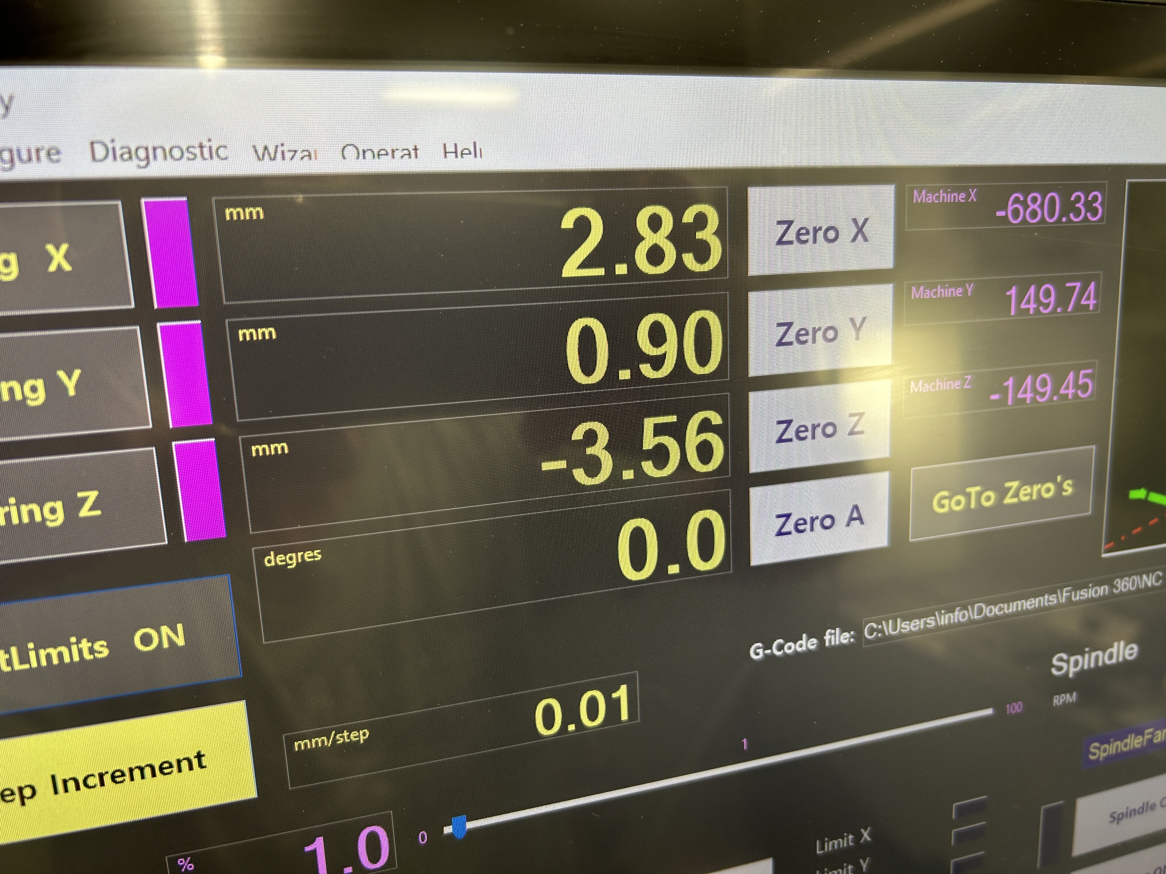

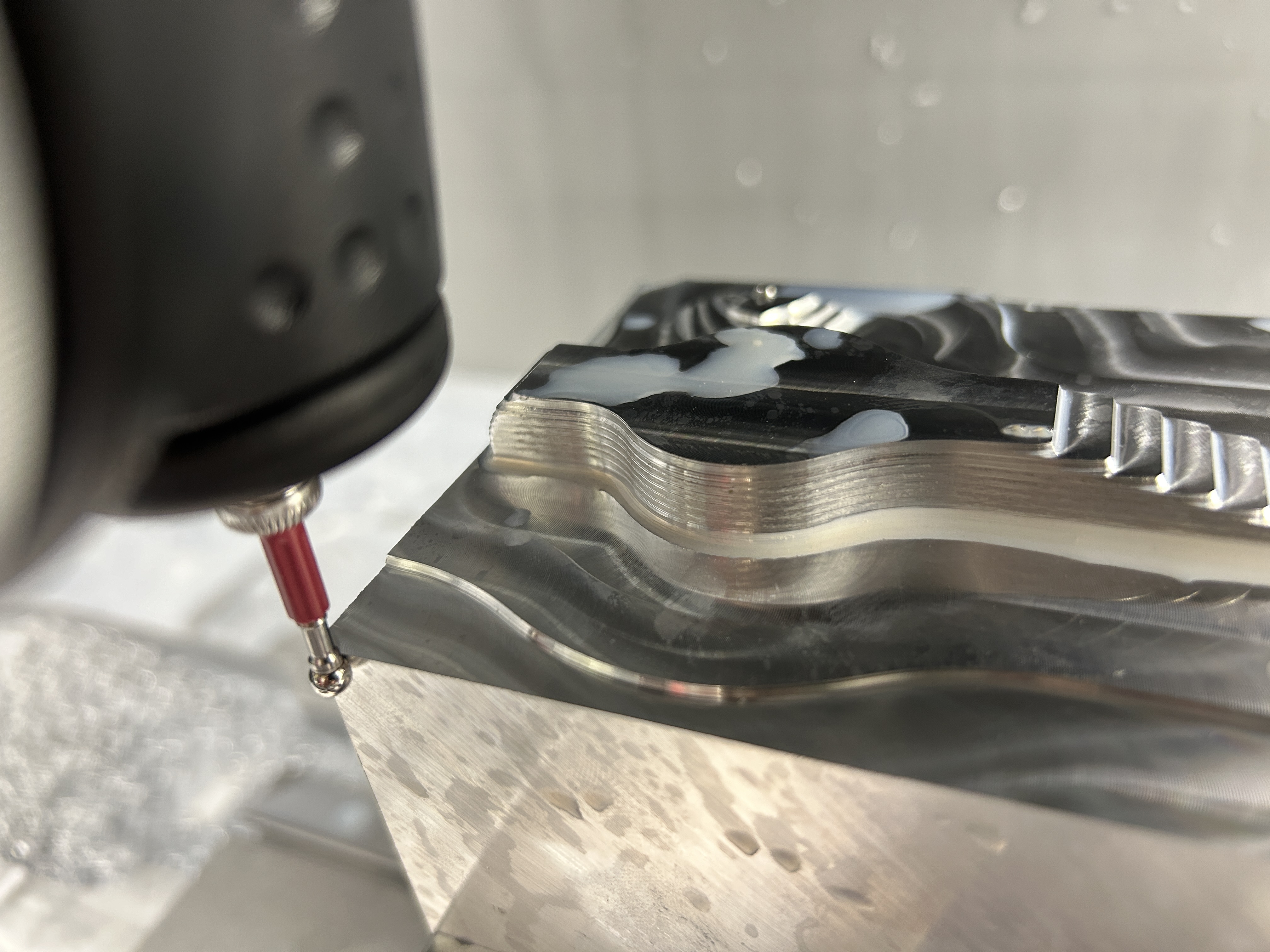

Ciao,
tak jsem v koncích. Něco mám špatně nastaveno. Když frézuji klasicky po vrstvách, tak mi to ujede a to hodně. Třeba teď jsem začal frézovat náboj kola. Fréza je 17mm plátková. Posuv 3600mm/min. Přejezdy max 20m/min.
Už při asi 15mm odfrézované výšky jsem viděl, že to ujelo a to hodně. Pravidelně po vrstvách. Dal jsem sondu a najel ynovu a dup, 0,9mm! Servo nic nenapsalo, Mach rovněž nic. Necjápu to.
Kde je problém?

Mrosconi
Příspěvky: 2095
16. 9. 2024, 9:05
Běžné nastavení s 10mm šrouby a 1kW servem jsou 30m/min a zrychlení 2000. Je to stejné i s nastavením 10m/min a zrychlením 500.
Spojky jsou od strany motoru na pérku a od strany šroubu jsou převrtené malým červíkem, takže se to nehne. Vlle v matici je kolem 0,01mm. Motory nastavené na 10000sp. Chyba kterou může korigovat 1000sp. Deska je AXBB s Machem 4 na Windows 10 Pro.
Motory jsou dostatečné na tu váhu. Je to malý a lehký hlinikový monoblok s polymerbetonovym jádrem. Celá mašina má jen 750kg. Stejné motory a šrouby byly i na mé velké mašině a to jsem obráběl 600kg obrobky. Jasně easyservo bylo na to lepší, ale jak říkám, na tu malou frézku to bohatě stačí.
Pustil jsem stejný program na prázdno a dvakrát změřil v průběhu návrat na nulu a v obou případech to bylo dobré.
Také bych tipoval pohyb osy vs. motor, protože jinak mi to nedává smysl.
Nejsilnější sílové obrábění bylo tentokrát ap1, ae14, f3600m/min a rapin jen 10m/min.
el_fuego333
Příspěvky: 660
Registrován: 10. 2. 2009, 6:21
16. 9. 2024, 10:23
Ked ti to naprazdno ide ok (u mna to bolo tiez tak), skontroloval by som tie cerviky, ci sa vibraciami nepovolili. Robi ti to len ta jedna os,hej? Encoder je pevnou sucastou toho serva?
Poloboh vetra a mora, hrdina mužov.. radikalny ultra heterosexual
Příspěvky: 3533
17. 9. 2024, 6:33
Elfuego má pravdu, pozri poriadne tie červy. Ja som videl upnutie, kde červík mal utrhnutý hrot , tým sa zakusol do svojho závitu a pri pokuse o pritiahnutie sa javil ako dotiahnutý, ale neistil.
