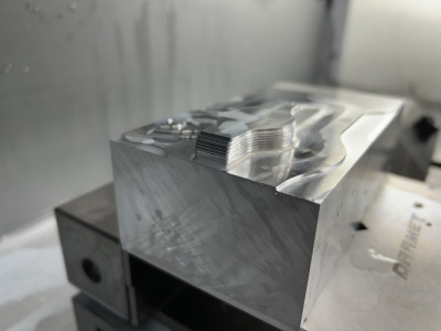

dne s jsem narazil na problém. Frézoval jsem TPC metodou 8mm frézou hliníkové rameno. Vše šlo jako po másle. V programu jsem ale nechal "drž se dole" a tak při přejezdech se místo vytáhnout frézu nad obroibek a projet nejkratší možnou cestou zpět použila "zpátečka" a fréza couvala plnou rychlostí zět. Tu jsem nechal neomezenou, takže max 30m/min. Najednou zjišťuji, že frézka je mimo v ose Y a frézuje asi o 1,8mm mimo. Jakoby při těch přejezdech ztratila krok.
Mám serva Leadshine a nastavenou přípustnou chybu na 1/2ot. tedy při šroubu 10mm je to těch 5mm finálního pohybu. Mám ale za to, že servo pokud nestihne najít správnou polohu, tak to během chvílky napraví a já bych to vlastně neměl pozat. Jenže ne. Prostě se cvelý tvar posunul jako ke mně. Díky tomu jsem zezadu vzal více a zepředu měně. Zastavil jsem to a najel znovu sondou na referenční nulu obrobku. Vše bylo v pořádku. Tak nechálu jak je možné, že se něco takového stalo. Uděll jsem tedy změnu a zpomalil jsem přejezdy, takže RAPID je jen 15m/min a "na prázdno" jsem encha pouze 5m/min. No a místo držet se dole jsem dal vytahovat nad obrobek. Tak uvidíme.
Každopádně nechápu jak je možné, že se něco takového stalo. Kdyby šlo přece o chybu serva, tak to budu mít nějak uskákané na rovině a tudiž uvidím, že tam mu to ujelo, ale dorovnal to zpět. V mém případě to ale vypadá takto, jako by se z ničeho nic nula v programu posunula o -1,5mm v ose Y a od té doby pokračovala jako by nic. Alarm na servu nic nehlásil a nedošlo k přetížení a výpadku.
Co to může být?

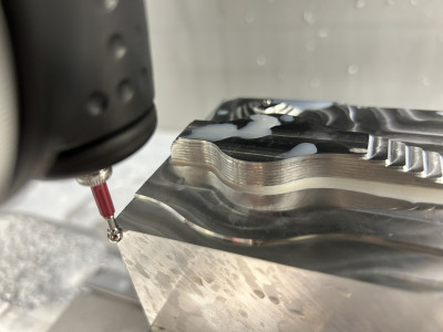

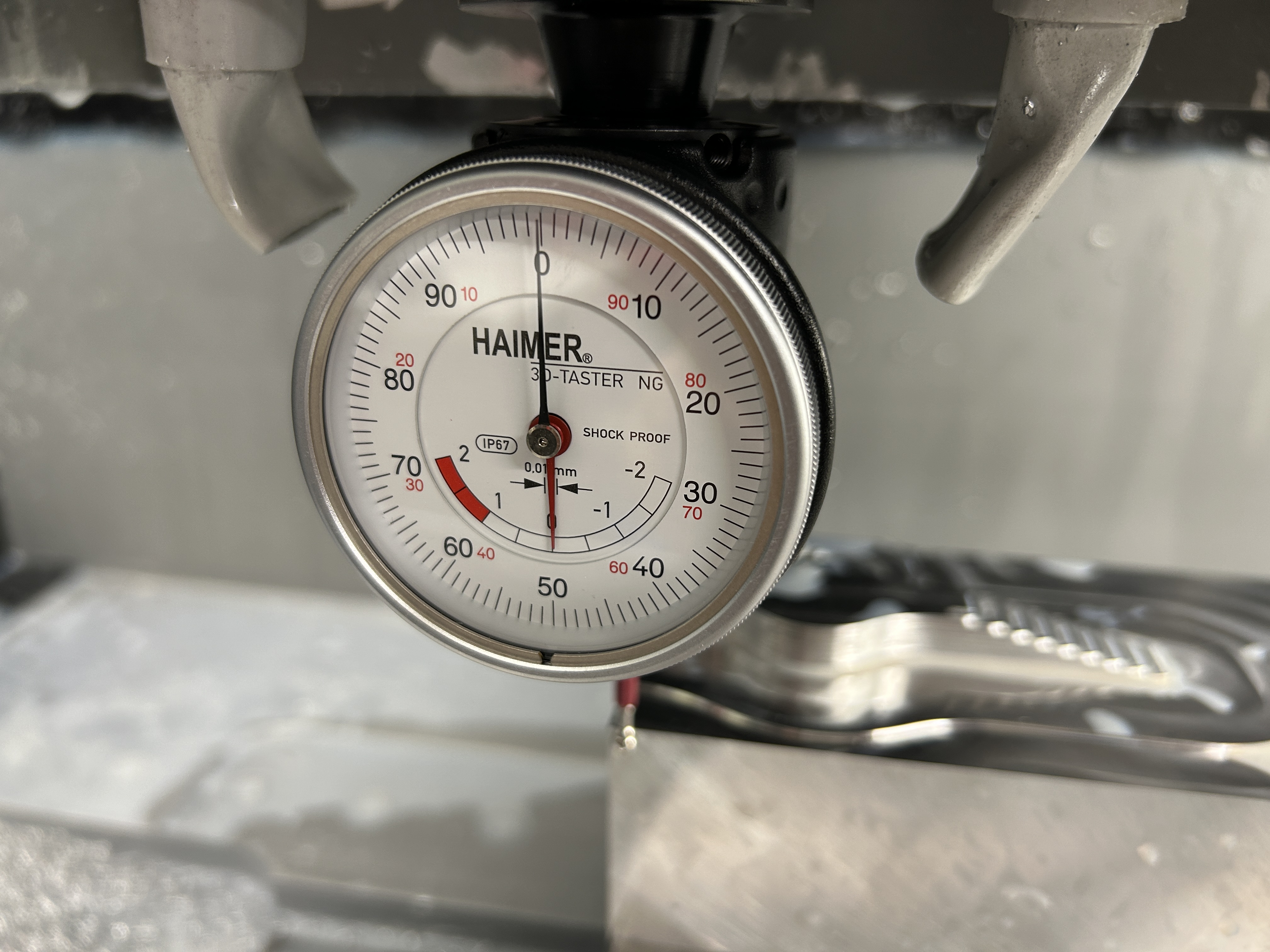

Ciao,
tak jsem v koncích. Něco mám špatně nastaveno. Když frézuji klasicky po vrstvách, tak mi to ujede a to hodně. Třeba teď jsem začal frézovat náboj kola. Fréza je 17mm plátková. Posuv 3600mm/min. Přejezdy max 20m/min.
Už při asi 15mm odfrézované výšky jsem viděl, že to ujelo a to hodně. Pravidelně po vrstvách. Dal jsem sondu a najel ynovu a dup, 0,9mm! Servo nic nenapsalo, Mach rovněž nic. Necjápu to. Kde je problém?

Ked system nezaznamena ziadnu anomaliu, jednoznacne len spojky presmykuju. Ake mas nastavene hodnoty zrychleni pre osi a kolko priblizne osi aj s obrobkom vazia ?

tohle umi i spatne casovani pulzu
a taky system nic nezaznamena

Ked ti to naprazdno ide ok (u mna to bolo tiez tak), skontroloval by som tie cerviky, ci sa vibraciami nepovolili. Robi ti to len ta jedna os,hej? Encoder je pevnou sucastou toho serva?

Elfuego má pravdu, pozri poriadne tie červy. Ja som videl upnutie, kde červík mal utrhnutý hrot , tým sa zakusol do svojho závitu a pri pokuse o pritiahnutie sa javil ako dotiahnutý, ale neistil.
