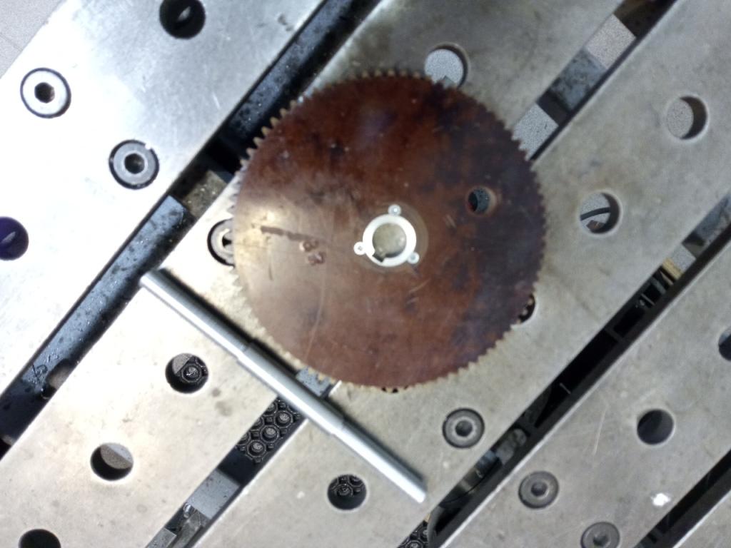

pafik píše: 29. 9. 2024, 9:23
tumlik píše: 29. 9. 2024, 7:28
pafik píše: 29. 9. 2024, 6:11 Vykládám si to jako souhlas :).
ano, je to tak jak píše milan, a pět dírek mezi nůžkama :wink:
Takže první dírka je nula? Zase bych to měl špatně :o
A to jsem to kdysi uměl.....
Ta dírka ve které to máš "zapíchnuté" se nepočítá. Ta už byla v tom minulém "posunu" . Takže za ní musí být v daném případě 4 dirky O které posouváš.
Jasně, má to logiku. Jak jsem s tím pár let nedělal., tak jsem fšecko zapomněl :(

Zadařilo se, jak kolo, tak osa.
Akorát ta fotka stojí za prd :( .
Ta díra v kole není feature, ale bug, řečeno počítačovým jazykem. Už v té desce, z které jsem to dělal, byla.

pafik píše: 1. 10. 2024, 11:14 Zadařilo se, jak kolo, tak osa.
Pocitacovym jazykem to je prave feature :) , volne prekladane jako vlastnost ...
Tim se vysvetlovalo, ze to neni tak, jak ma uplne byt, ale nicemu to nevadi.
Bug by to byl, kdyby to vadilo (funkcnosti).
Ale mozna to byl jiny kmen programatoru, resp. projektovych manazeru ... :lol:
