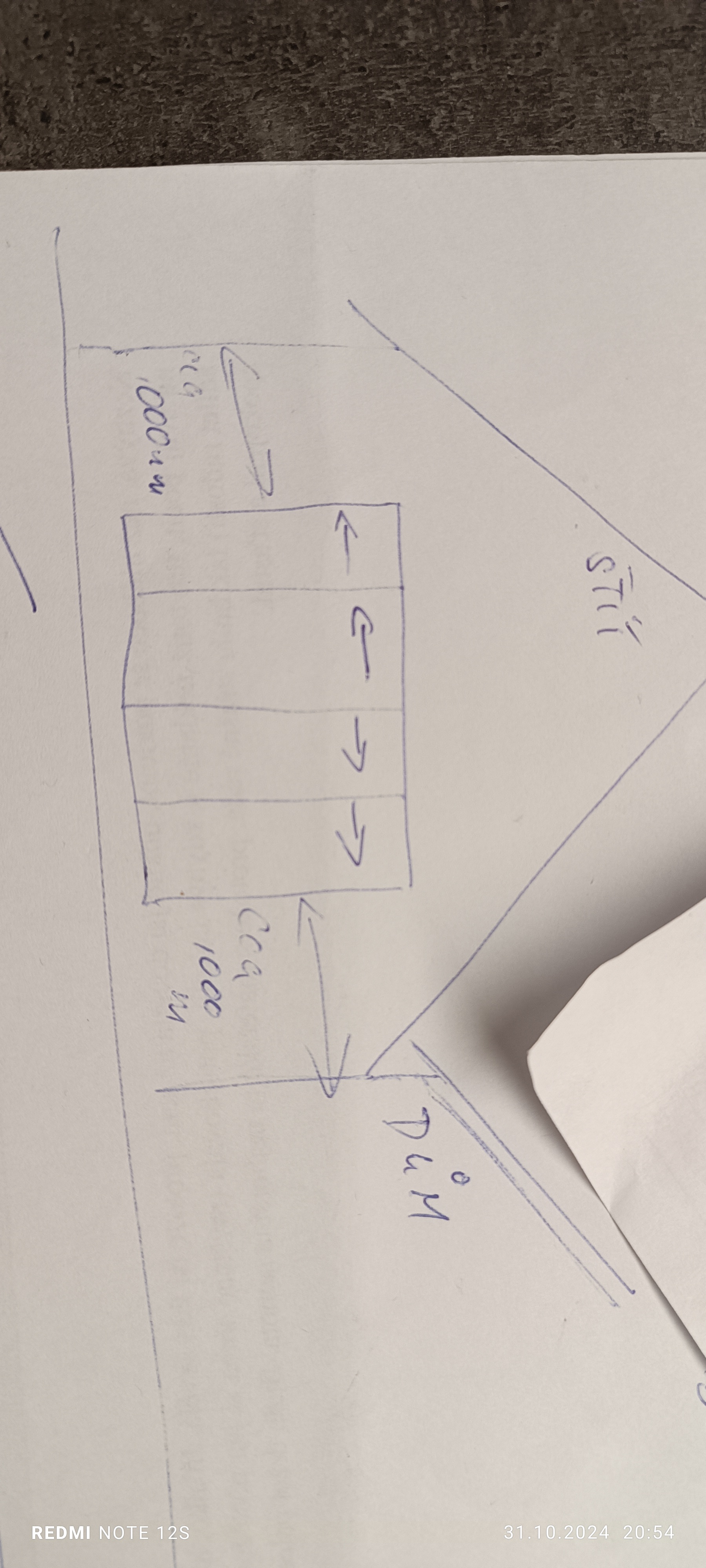

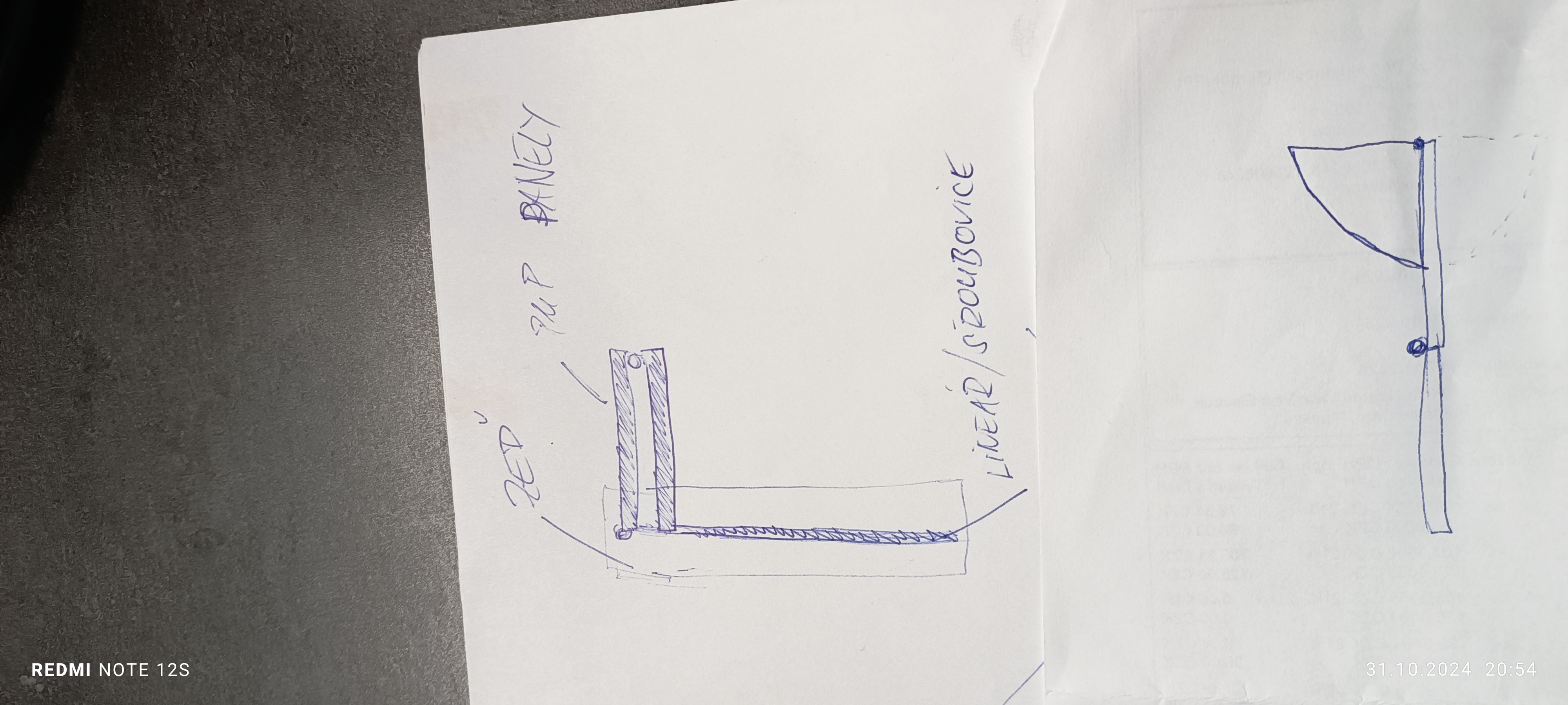

Ahoj... nemáte někdo tip, jak postavit vrata do garáže?
Vzhledem k umístění není možné sunout dovnitř, ani do stran nebo nahoru z důvodu soklu.
Mam zatim nějaký návrh že by se vrata skládala nůžkově ven, kde by nepřekážely.
Mám strach že to nepůjde tak lehce jak si myslím.
Už jsem koupil pur panely ale tápu jak udelat primitivní jednoduché skládaní vrat.
Předem díky za jakýkoliv tip.

a nemohly by se ti sunout podél lolmé zdi k otvoru ? jakože rozdělené na segmenty které by se zahýbaly podél zdi

packa píše: 31. 10. 2024, 8:18 a nemohly by se ti sunout podél lolmé zdi k otvoru ? jakože rozdělené na segmenty které by se zahýbaly podél zdi
Je to zajimave, ale za okrajem vrat je jeste cca 1m mista na kazdou stranu...
Na jedne strane je vchod do dilny, na druhe jsou skrinky

Do toho sa to asi nebude chcieť, ale môžeš ich zasúvať smerom k terajšiemu vchodu do dielne a ten vchod urobiť nový ako dvere do garážovej brány.
P.s.: tak ako to máš na tom prvom obrázku sa kedysi električkám otvárali dvere :)

Můj děda měl “výklopný” vrata do garáže udělaný tak:
- vrata se vyklápěly směrem ven
- osa otáčení byla rovnoběžná s osou překladu
- aby jsi nezvedal celou tíhu vrat, tak tam bylo protizávaží
- otevření vrat se pak pojistilo podpěrným kolíkem (pověšený na řetízku na zdi)
- mají jednu nevýhodu pro jejich otevření a zavření se musíš ohnout

Taky je máme na dílně výklopné na horu + jsou ve vratech dveře, které se z důvodu blbuvzordnosti otevírají taky směrem ven.
Celé to má i výhodu. Otevřená brána slouží v létě jako přístřešek, když prší dá se tam natírat konstrukce atp.
Nevýhoda je:
Je to rámová konstrukce, proto je zde po otevření malých dveří práh.
Když si na vrata připevníš výkresy magnetem a zapomeneš na to, tak to popadá na zem a rozfouká :D
PS: protizávaží je je na excentrické kladce, takže to jde otevírat luxusně jednou rukou.
