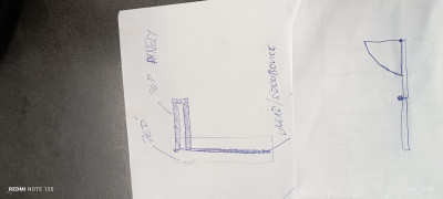

Ahoj... nemáte někdo tip, jak postavit vrata do garáže?
Vzhledem k umístění není možné sunout dovnitř, ani do stran nebo nahoru z důvodu soklu.
Mam zatim nějaký návrh že by se vrata skládala nůžkově ven, kde by nepřekážely.
Mám strach že to nepůjde tak lehce jak si myslím.
Už jsem koupil pur panely ale tápu jak udelat primitivní jednoduché skládaní vrat.
Předem díky za jakýkoliv tip.
Výklopné vrata

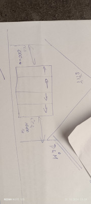

a nemohly by se ti sunout podél lolmé zdi k otvoru ? jakože rozdělené na segmenty které by se zahýbaly podél zdi

Je to zajimave, ale za okrajem vrat je jeste cca 1m mista na kazdou stranu...
Na jedne strane je vchod do dilny, na druhe jsou skrinky

Do toho sa to asi nebude chcieť, ale môžeš ich zasúvať smerom k terajšiemu vchodu do dielne a ten vchod urobiť nový ako dvere do garážovej brány.
P.s.: tak ako to máš na tom prvom obrázku sa kedysi električkám otvárali dvere
