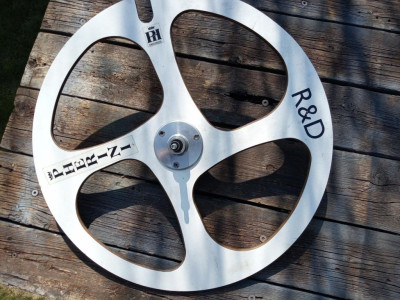

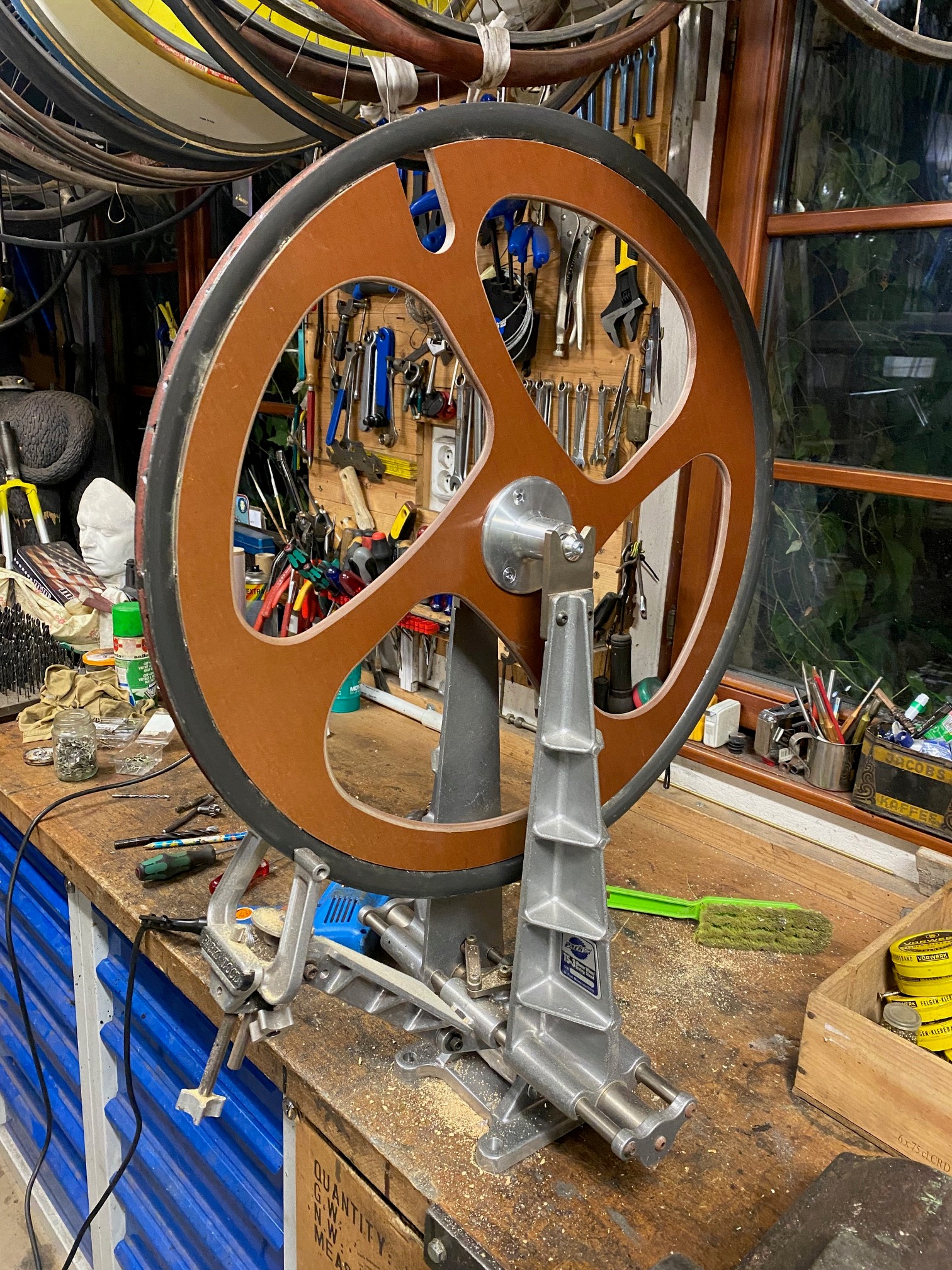

Přední disk k dráhovce. Kolo z textitu jako subodávka (nemám tak velkou frézku), ale výkres a DXF jsem dělal já, nába materiál 7075, osa 11500, průmyslový ložiska. Ráfek nalepený a přišroubovaný tuším Ambrosio. Chybí dotmelit a stříknout, to už není na mně. Velikost 0,9x zadní kolo, dle požadavku restaurátora.
Zadní originál, bez ráfku, ale patří tam (netuším, proč tam není).

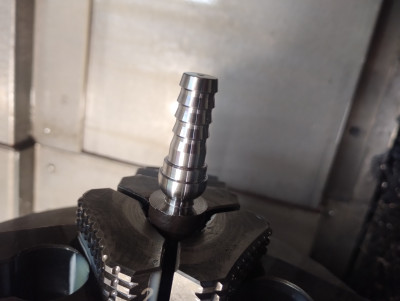

Na jedno upnutí jaká blbost prej to nejde koupit :)

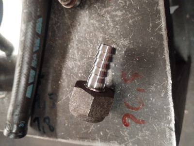

Tyhle šroubení občas taky valím. Hlavně z RVHP třeba 27x2 na 26x1.5.

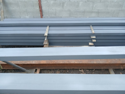

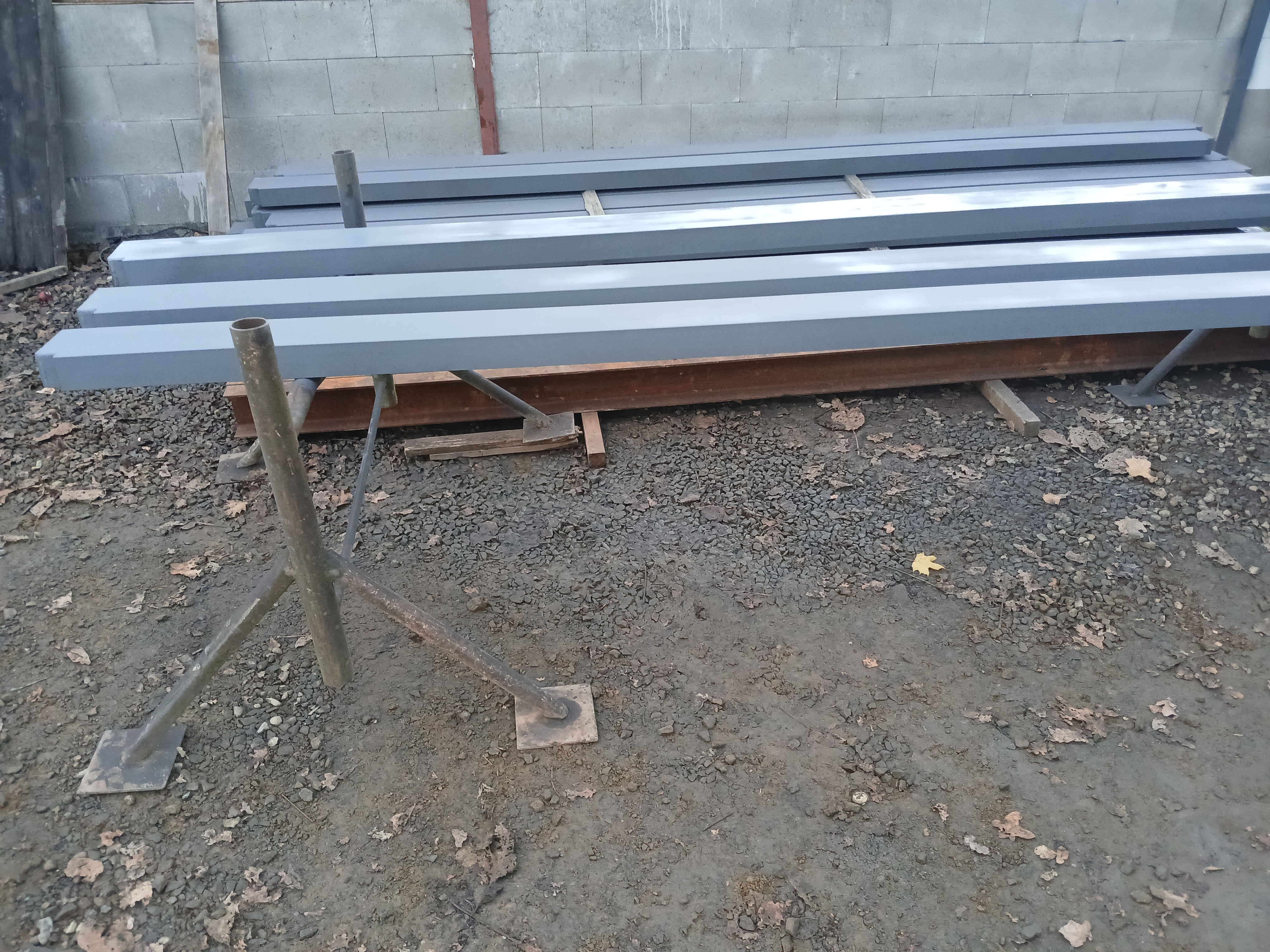

Trochu barvy.

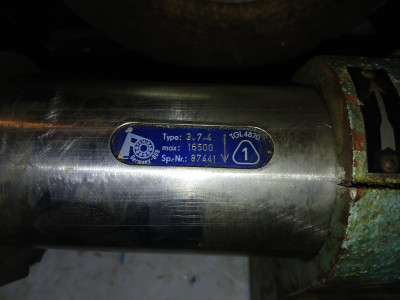

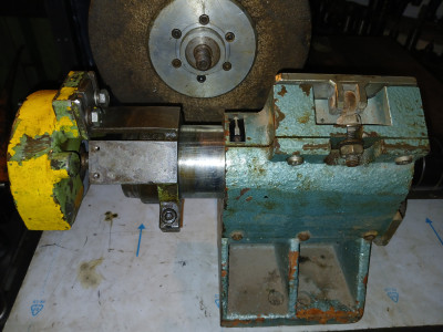

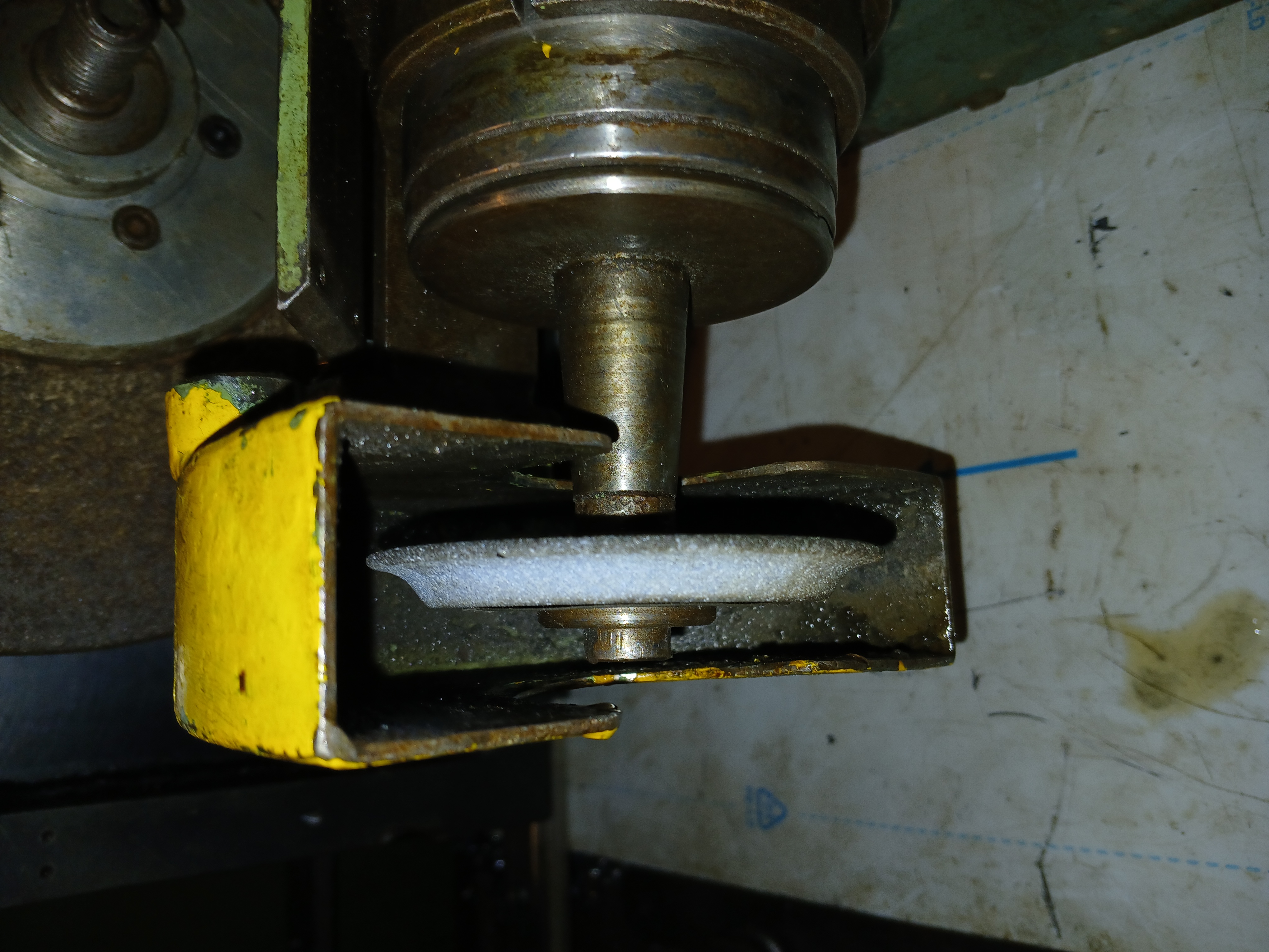

Budiž brusidlo na lamače. Femina werke.

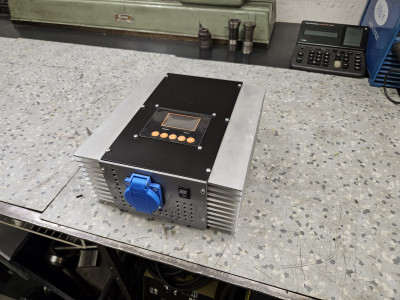

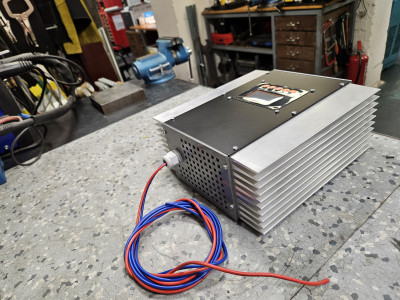

Překapotoval jsem měnič z aktivního na pasivní chlazení pro klienta co ho má skoro v obýváku, ač jsem vyměnil za maglev ventilátor, tak to bylo zkrátka slyšet.
No a zároveň je to moje první modelace v 3d a tisk obou čel, měl jsem čas naučit se zatím naprosté základy, ale stačí to.

Charon> pekne, jen si pohlidej at nemas nekde hot spoty, prirozena konvekce je v tomhle proti nucene zaludna. Tak at se dari s tim 3D modelovanim (btw modelace je patvar). :)

Díky moc. Já jsem chladiče předimenzoval asi tak 10 krát :) byly v syslátech, no...
A samo vyměnil vevnitř ty parodie na chladiče co tam dal číňan za pořádné kusy hliníku a přes pastu přišrouboval k těm novým bočním. A bude to instalované svisle, tak by přirozené proudění mělo taky pomoct. Až to bude na místě stejně to chci infrakamerou zkontrolovat, jestli nemám nějaká lokální přehřátí
