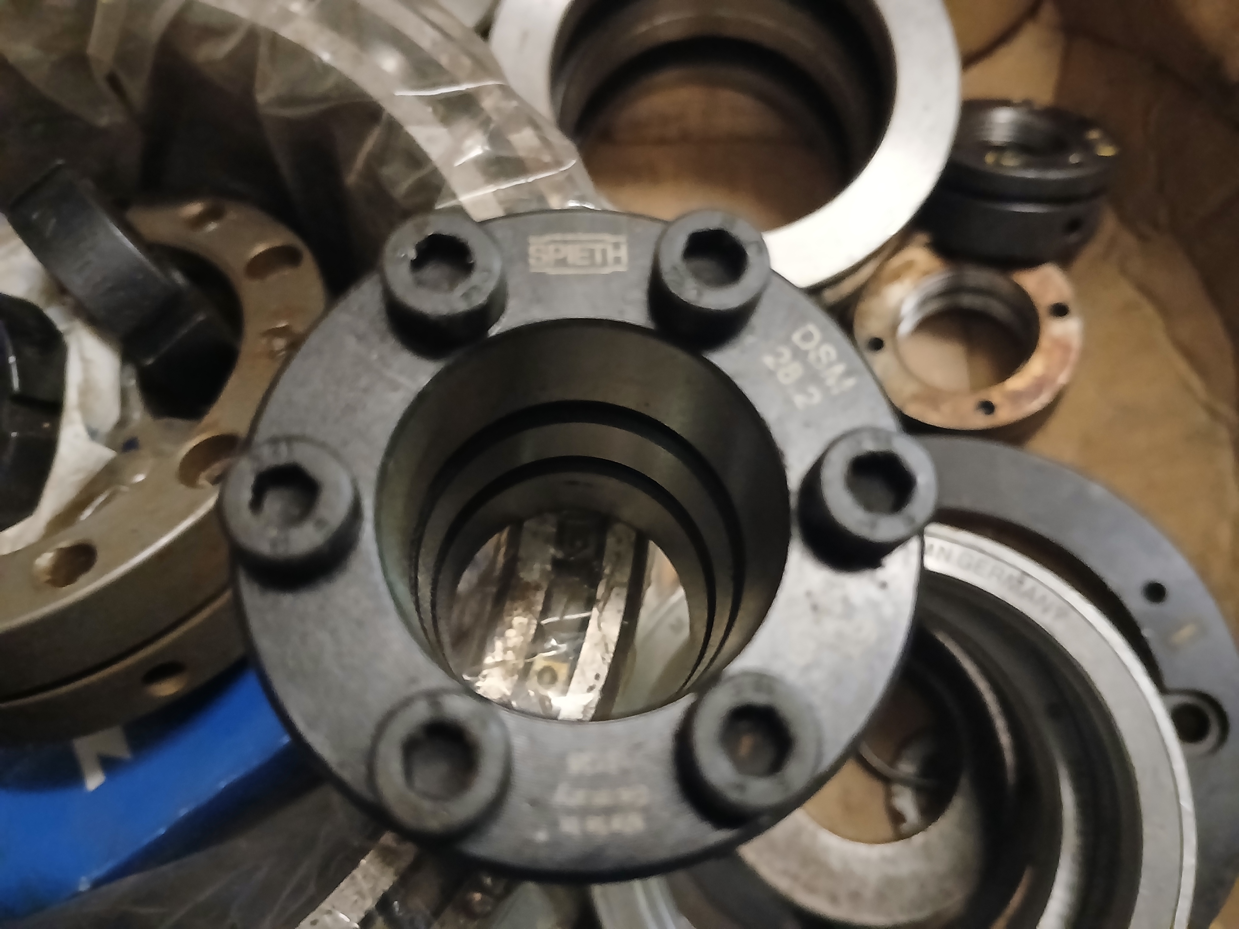

To budeš mít nějakou předepjatou sestavu ložisek?
Třeba by vyhověl tento způsob.
Nožem ani očkem bych to kutat nechtěl. :lol:
