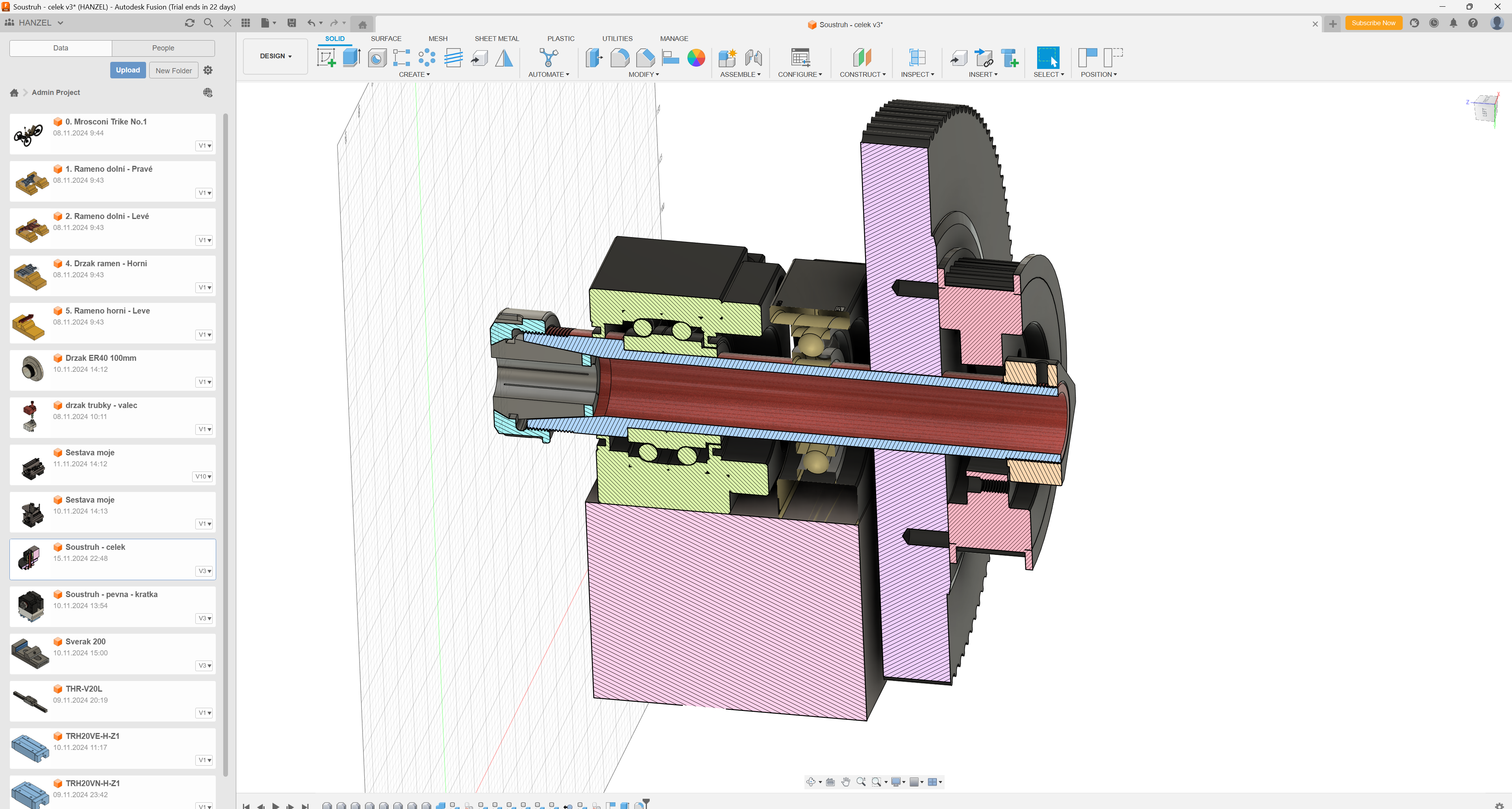

Pánové je to hřídel pro můj mini soustruh na frézku. Potřebuji udělat závit pro pojistnou matici. To je klasická matice z ložiskového domečku. Hřídel musí zůstat dutá. Potřebuji pouze ten závit.
Broušení mně taky napadlo, proto jsem se ptal jak se to dělá. Mi stačí jen závit bych mohl utáhnout ložiško a nebudu s tím hýbat. Nechci řešit jinou možnost, ale udělat to tak jak to je.
Jelikož mi vyhovuje tento prodloužený držík ER40, chi jej, protože nemusím řešit výrobu hřídele. Mám dvě jednotky, tedy dvě hřídele. Jsou stejné, jen je ta jedna kratší.
Když mi poradíte jak napsat jednoduchý program pro frézku abych to mohl vysoustružit sám, tak si to udělám.
Mám 300ot vřeteno na ose A. Chci 30mm dlouhý závit (osa X) a zkusím asi 5 průchodů.
Klidně to udělám celé ručně, jen potřebuj synchronní pohyb v ose A a ose X.
Mám to jak upnout, protože použiju stávající domečky, takže to bude podepřeno z obou stran a budu mít holý konec, který mohu soustružit. Nůž mám.
