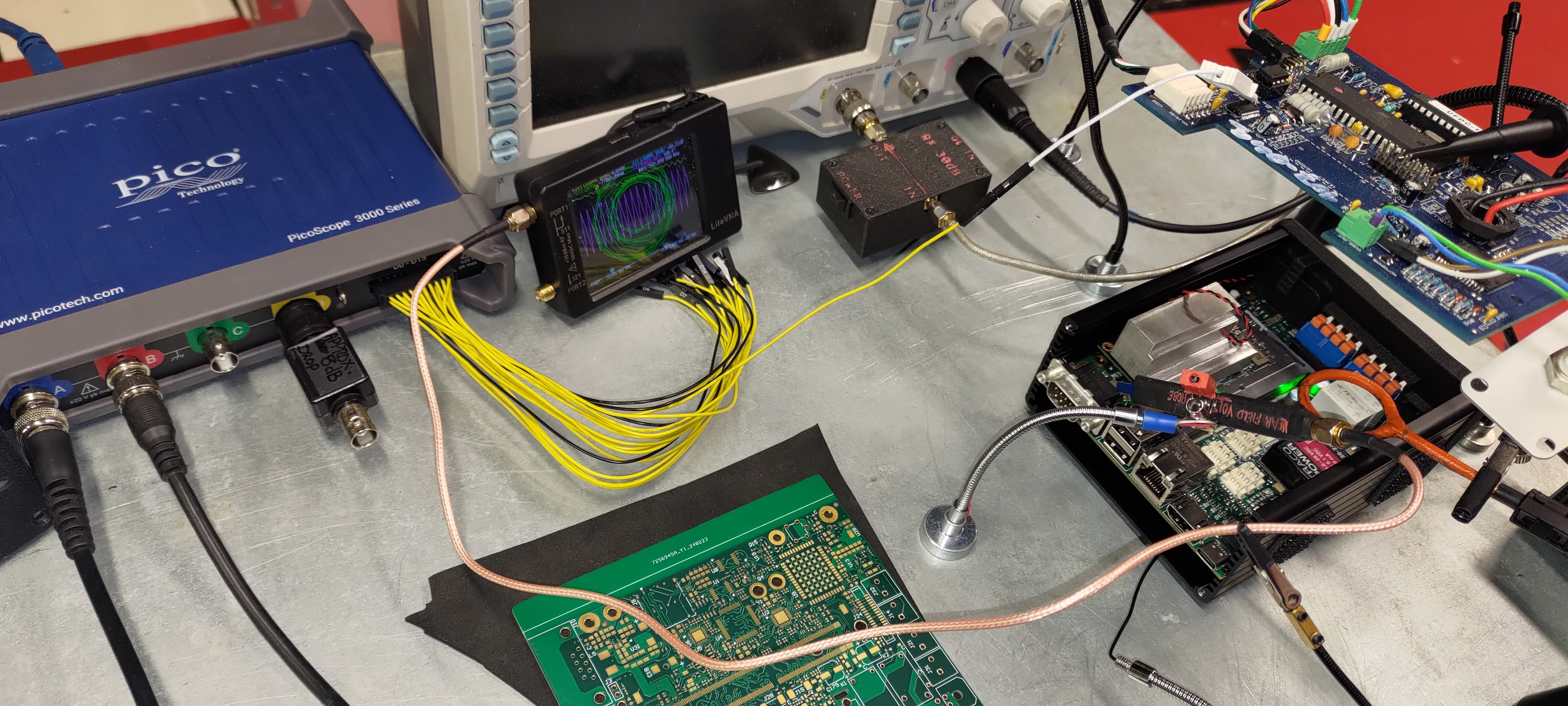

Dawe
Příspěvky: 2942
9. 11. 2024, 11:52
zz912> predevcirem jsem taky neco meril zrovna tema samodomo near field sondama, jen pomoci VNA a osciloskopu...
Asi by melo zaznit, ze minimalne stejne jako na vybaveni zalezi na tvych teoretickych znalostech a praktickych schopnostech.
Predstava, ze si koupis nejake zarizeni, prectes si navod a uz budes schopen neco realneho smyslupne diagnostikovat je naivni, takhle to nechodi. Je potreba si nastudovat dost a nakupovat az budes mit lepsi predstavu o metodice, kterou dokazes v tve praxi vyuzivat.

9. 11. 2024, 12:33
Mimochodem, co to je za zkoumané zařízení, to na tom obrázku? Jestli to neni tajné.
LinuxCNC - MESA 7i96
zz912.webnode.cz
Dawe
Příspěvky: 2942
9. 11. 2024, 1:03
zz912> to pcb dole v krabicce je muj embedded pocitac - Carrier board s periferiema pro Jetson a Jetson Orin - o kterem jsme si tuhle psali v souvislosti s LinuxCNC.
To vrchni je taky muj design,takova chytrejsi ridici jednotka elektrickych aktuatoru. Oboji je silny producent vsech druhu ruseni, potreboval jsem znat ty hlavni vazebni mechanismy a jejich silu, kdyz je dam dohromady :)
