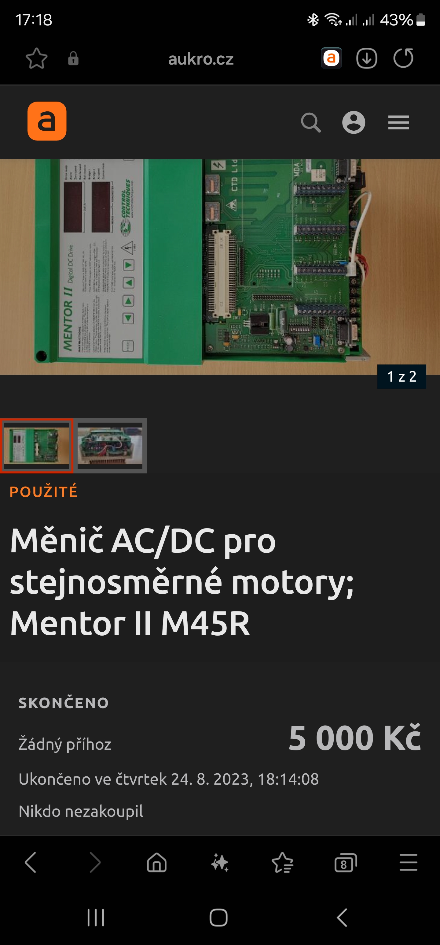

Dobrý den,kde se dá prosím sehnat tento DC regulátor mám sv 18rd s 10 kW motorem.
DwPetr
Příspěvky: 5257
11. 11. 2024, 4:20
Aukro, měnič...
