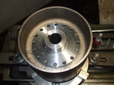

Zdravím, koupil jsem soustruh Tos SV 18 RD a chtěl bych nahradit stávají nefunkční DC motor asynchronním motorem s měničem. Zde na fóru jsem našel, že pár lidí již tuto úpravu udělalo, ale nedočetl jsem se jaký motor přesně použili. Mám totiž problém s průměrem hřídele, který je na novém motoru 38mm, ale na řemenici pouze 33mm. Chci se tedy zeptat, jestli je lepší sehnat novou řemenici, nebo zda se dá stávající upravit (podle mě ne, protože by tam zbylo málo materiálu)

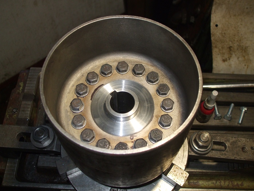

Ak by nevyšla varianta "A" je tu plán "B"- voľakedy som ju upravoval

Troska nevyvazeny pocet jedno perom 6mm a 20 skrutiek M8? Stacila by smelo polovica ci?
- Příspěvky: 10272
Těch šroubů je tak na 200kW výkonu.

Jimmy> Ano ten DC motor je opravdu špatnej, má spálený vinutí a i ta stará regulace na tom není nejlíp. Navíc soustruh mám do domácí dílny, kde je hlavní jistič 25A takže těch 14kW bych tam stejně i s mentorem nejspíš nerozběhl. Myslím že na hobby práce bude 5.5kW s měničem bohatě stačit.
qwer> Díky to je přesně to co potřebuju. A tu redukci si vyráběl nebo se sehnat už hotová?

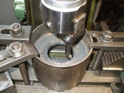

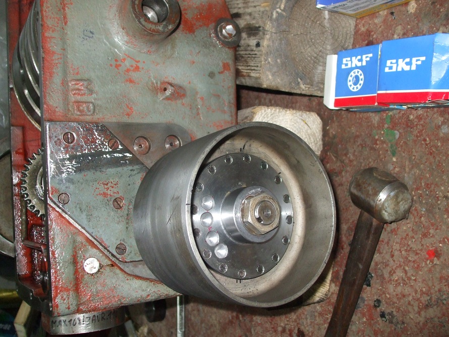

Redukciu som vyrábalPeppa21 píše: A tu redukci si vyráběl nebo se sehnat už hotová?
Dal som to potom celé vyvážiť, lebo som na brusičskom trne pretáčal aj povrch . Pôvodne tam bol polovičný počet skrutiek, no zdáli sa mi také osamotené, tak som ešte každej jednu pridalatlan píše:Troska nevyvazeny pocet jedno perom 6mm a 20 skrutiek M8? Stacila by smelo polovica ci?
