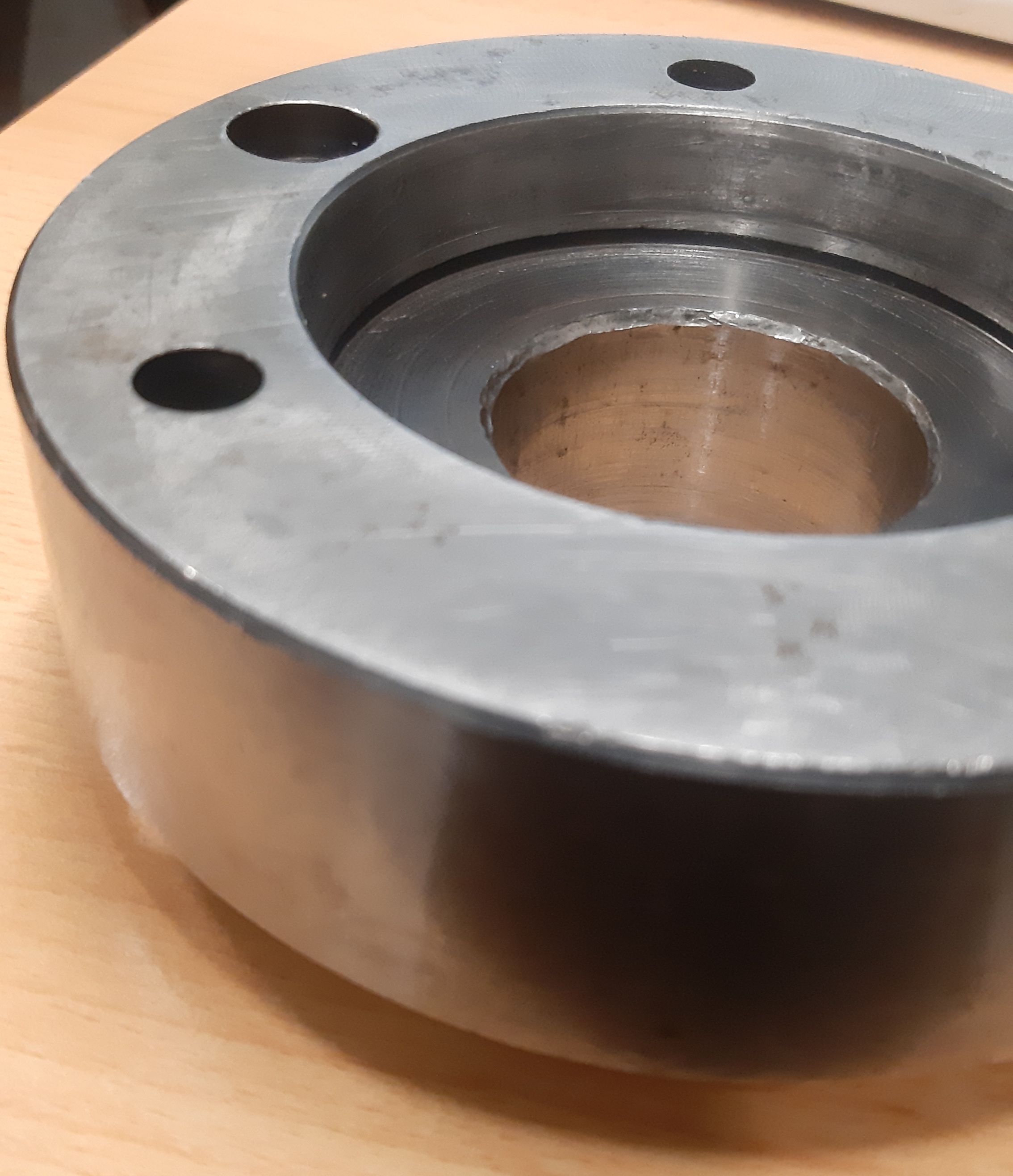

Zdravím, potřebuji vyrobit mezipřírubu A2 velikost 5 na malý soustruh.
Pro sklíčidlo 125mm.
Ze strany sklíčidla zůstane jako polotovar, protože tu stranu si osoustružím po montáži.
Vhodný materiál, četl jsem, že to dělají z oceli s větším obsahem uhlíku. (12050? nebo něco podobnýho?). Každopádně aby byl rozměrově stálý a nekroutil se při zahřátí vřetena.
Rozměry kuželu A2-5 na foto přílohou.
Celková šířka bude 40mm (N+M) a vybrání N tam nebude.
Důležité rozměry jsou úhel a rozměr F.
Respektive myslím, že dosedací plocha a kužel jsou přesně napasované na kužel a čelo vřetena.
Prosím o nabídky s cenou a termínem.

Pokud by mi nekdo alespon poradil jaky pouzit material a kde ho za rozumnou cenu poridit, tak to by bylo fajn.
