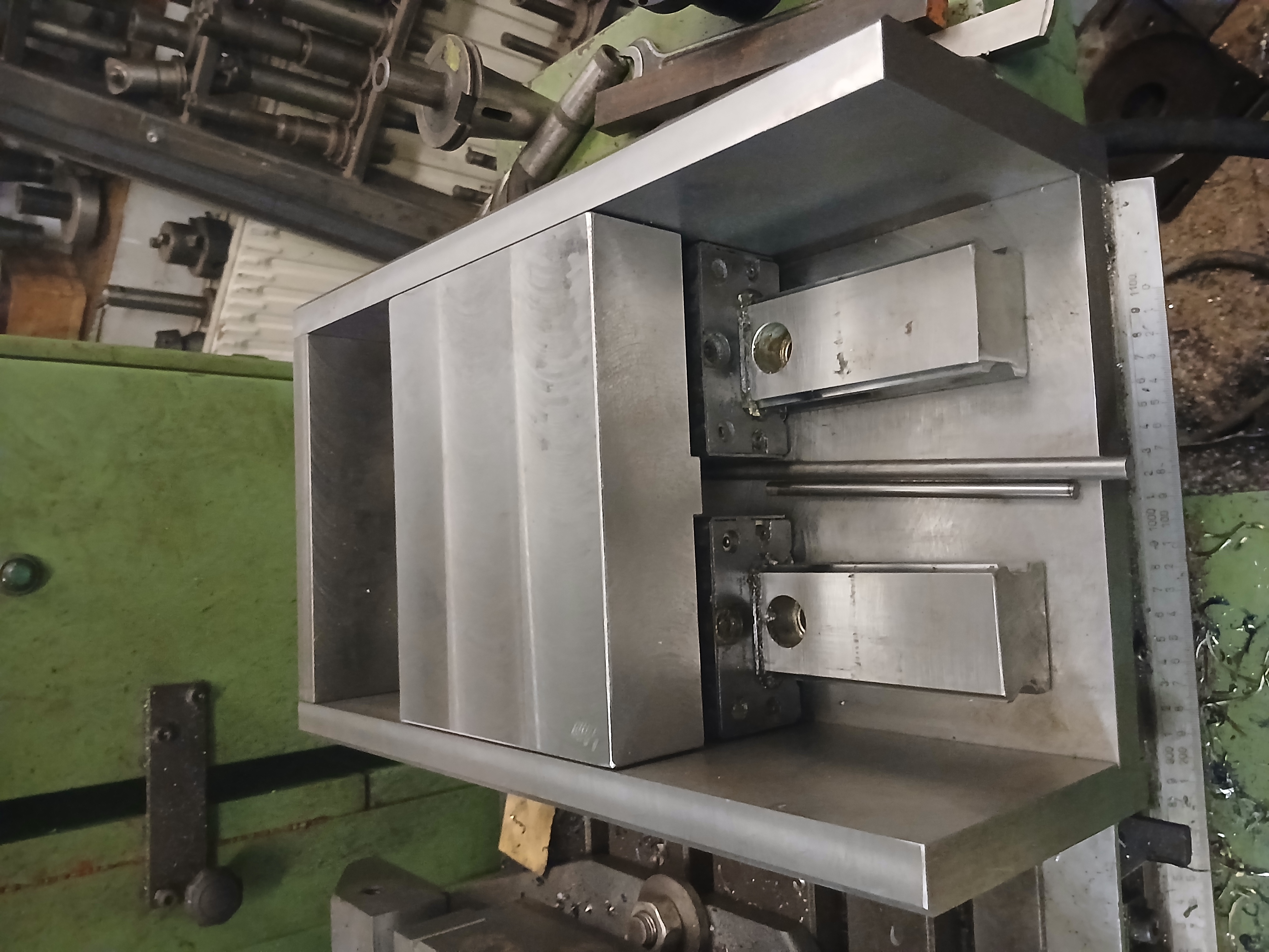

Trochu hraní...

stanik84 píše: 24. 11. 2024, 11:48 Trochu hraní...
Pěknej mazlik ,vypadá to fakt robusně

machine works píše: 25. 11. 2024, 9:13
Dík. Musí :-) . Bude se v tom točit tohle : https://youtube.com/shorts/4bEZ4SNjVB8?feature=share
Snad to nebude moc házet :lol:

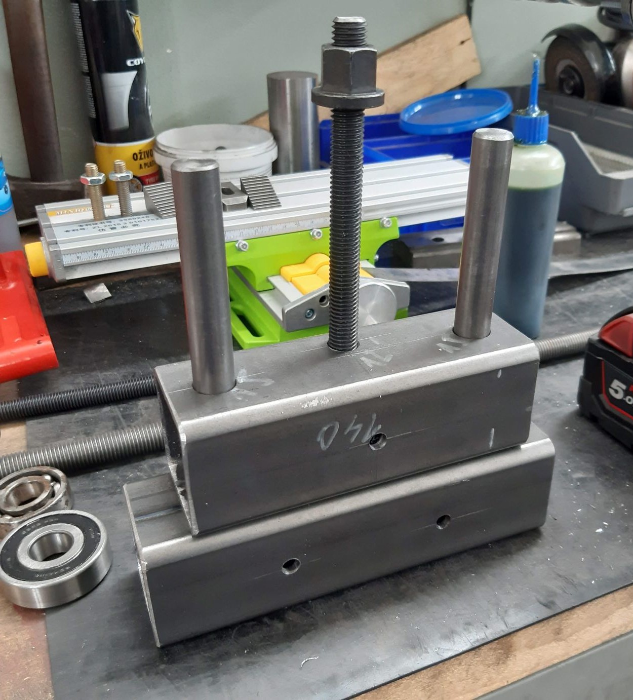

Také si tedy dovolím přispět a trochu se pochlubit, i když nic světoborného. Potřeboval jsem stočit kroužky z pásovinky 15x3 mm průměr 100 a 400 mm a obří stáčečka profilů takové titěrnosti nedává. Je to na ní moc malé. Tak jsem mrknul pod ponk do zbytků a za necelé tři hoďky jsem si vyrobil malinkou příruční stáčečku profilů, no a maká jak dráha :D
Hotový strojík
Potřeboval jsem na to 2 kousky jeklíků z odřezků délka 140 a 160 mm, 2 kousky hlazenky, kus závitovky, matici, kusek trubky, kus pásoviny na kliku a 6 menších ložisek a 2 větší (42 mm). Vše ze šmelcu a ze zbytků, ložiska někde z pod ponku odložená co dům dal.
Základ mini stáčečky
Pak už jen chvilka práce na soustruhu - protočit trubku uvnitř na průměr pro nalezené ložisko a vyfrézoval jsem si drážku pro kliku. Pár děr na stojanovce do jeklů pro hlazenky a závitovku, ty jsem si zaříznul na stejnou délku asi 120 mm. 2x2 otvory pro spodní hlazenky, na která jsem navlékl ložiska. Ukončeno 2x větší podložka se šroubkem. Z pásoviny 30x6 délka asi 250 mm jsem si ve svěráku zhotovil ohyb kliky, provrtat díru na konci pro kliku. Tu tvoří šroub M10x80 s navlečenou trubičkou. Toť vše. Práce soustruh, frézka, vrtačka + pár svarů asi 2 hoďky.

Stáčačka je perfektná, o to viac že vznikla narýchlo ako " z núdze cnosť" 🙂. To že to bude krútiť hliník som pri prvých obrázkoch predpokladal, ale že nakoniec stočí oceľ 30x6 tak to je fakt sila. Sú nejaké pravidlá konštrukcie tohoto typu stáčačky ohľadom pozície jednotlivých rolní a ich priemerov?
