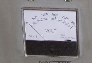

Teoreticky by zmagnetovat znovu krokový motor v amatérských podmínkách šel ale je otázka, jak by to bylo rentabilní - baterie kondenzátorů a pořádný tyristor z lokomotivy. U nás ve firmě se motory, které se musí kvůli opravám rozebrat znovu bez problémů zmagnetovávají. Co jsem ještě zjistil, tak všechny motory od NEMA 23 ztratí sílu při demontáži, u menších to nevadí. V příloze jsou fotografie zdroje pro magnetizační cívku pro případné kutily .... :D Cívka má dva okruhy a proto dva zdroje.
Zdroj číslo jedna s ovládáním. Výška skříně činí cca 160 cm.
Maximální napětí se skutečně používá .....
Zdroj číslo dvě .....

Nějaké doplňující info k magnetizéru. Nedávno jsme do něj kupovali jeden z kondenzátorů - 500 mikrofaradů / 3000V. Celkem jich je šest a celková kapacita tedy 3000 mikro. Uložená energie je tedy podle vzorce Q=1/2 x C x U² při maximálním nabití 13500 J. Jen pro zajímavost - střela z malorážky má energii 130 J ........ :)
