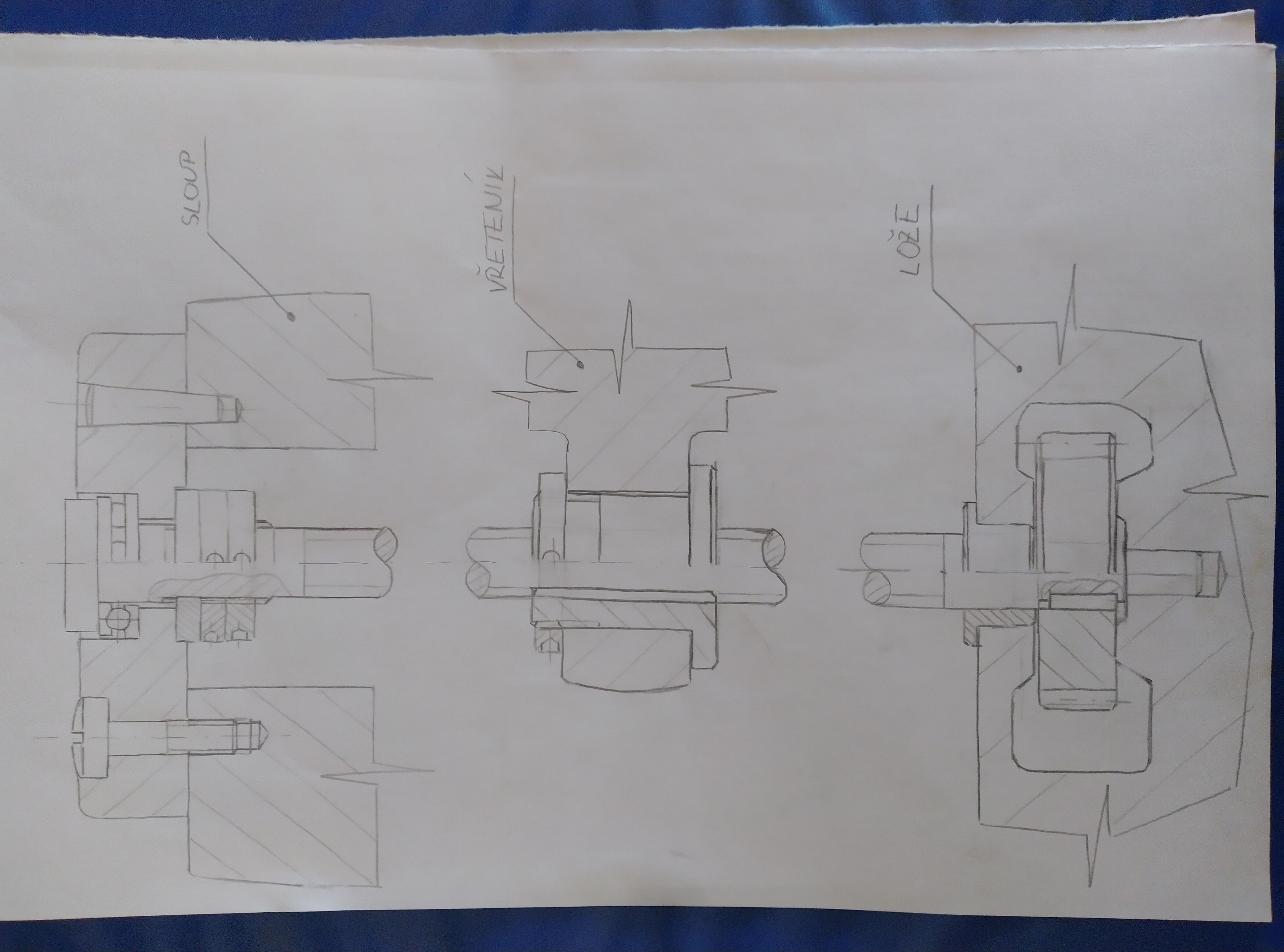

Stroj jsem v úterý 3.12. převezl od bývalého majitele do svého zaměstnání kde mi bylo povoleno, ho do konce tohoto týdne, pod jeřábem rozebrat na jednotlivé podsestavy lože, sloup, vřeteník, stůl, luneta, abych ho mohl převézt do své garáže kde budu posléze pokračovat s jejich postupnou revizí a případnými opravnými zákroky.
Stůl a luneta šly sundat bez komplikací, ale zasekl jsem se u vyjmutí posuvového šroubu vřeteníku.
Předpokládám, že tento šroub je zajištěn v axiálním směru ložiskem v domečku nahoře na sloupu a dole, v posuvové převodovce v loži, je pouze nasunutý v pohonném ozubeném kole s nímž je spojen párem protilehlých per, bez dalšího axiálního zajištění (viz přiložený schématický náčrt). Bohužel se mi ani po uvolnění horního domečku i matic, jimiž se nastavuje axiální vůle a podepření vřeteníku nedaří šroub, jeho otáčením vyšroubovat z matice a následně vyjmout. Jde jím volně pootočit pouze v rozsahu jeho vůle matici. Mám obavu, že někdo v minulosti najel rychloposuvem na spodní doraz, následkem čehož došlo k nastřižení per spojujících ozubené kolo se šroubem a tudíž nejde z tohoto náboje vysunout.
Prosím vás tedy o radu, nápad, jak bych měl postupovat dál s vyjmutím zmíněného šroubu aniž bych něco nenapravitelně poškodil. Bez tohoto kroku nejsem schopný sejmout vřeteník ze sloupu.

U 63H jde šroub vysunout z převodovky, v pozici ho drží vrchní klobouk. U tebe trochu jinak, ale to máš. Pokud to nějak drží, tak povol převodovku a vytáhni to i s ní.
