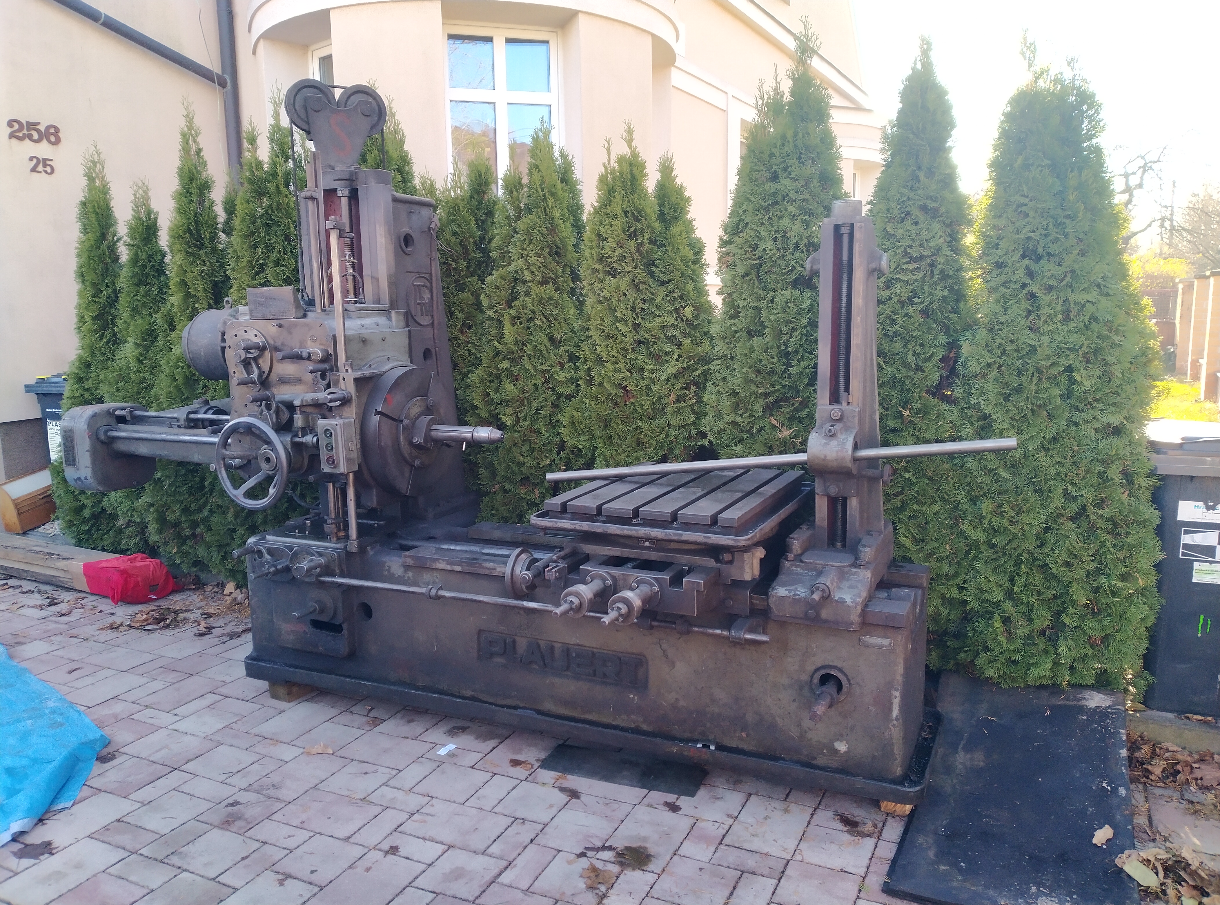

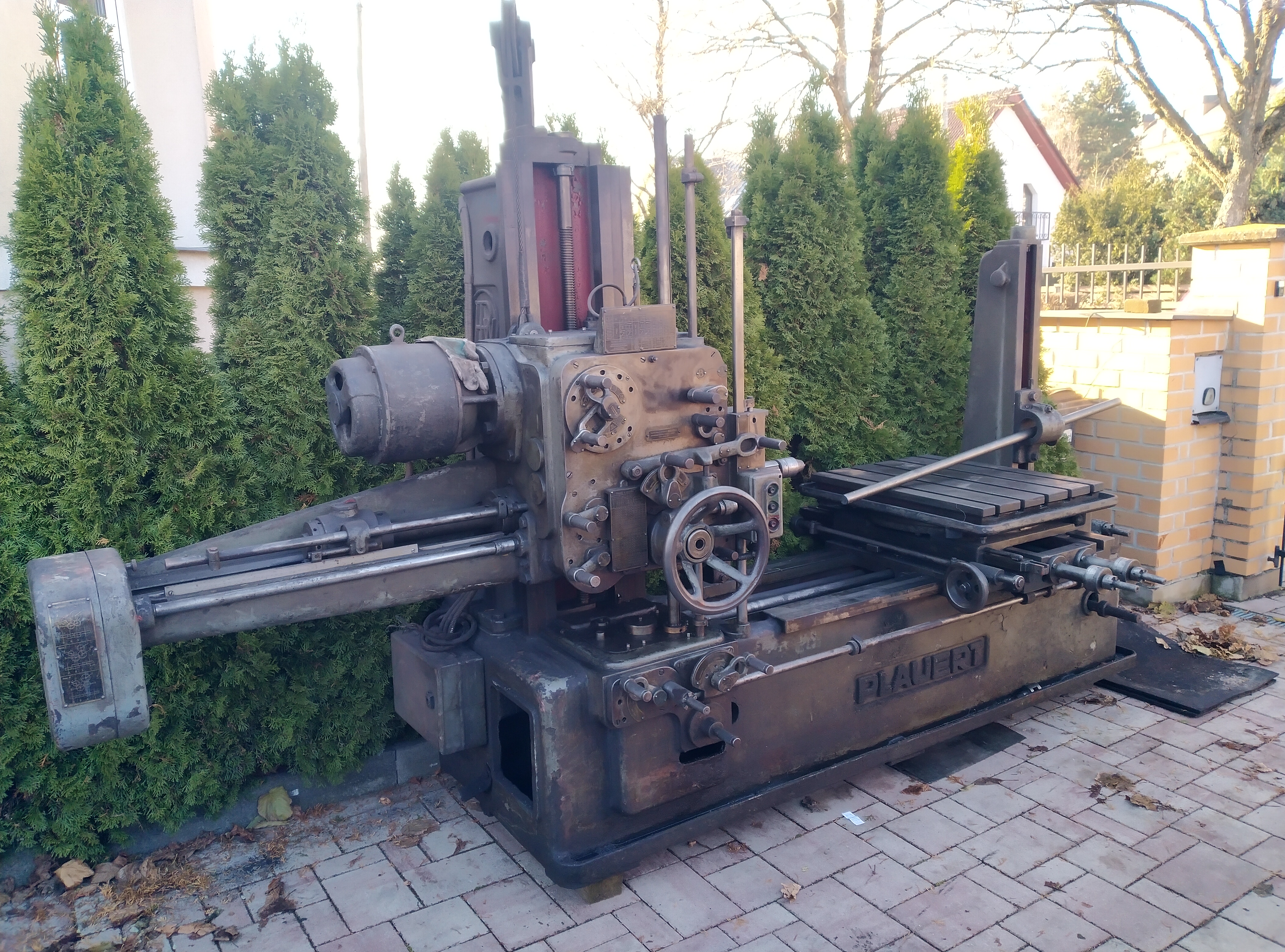

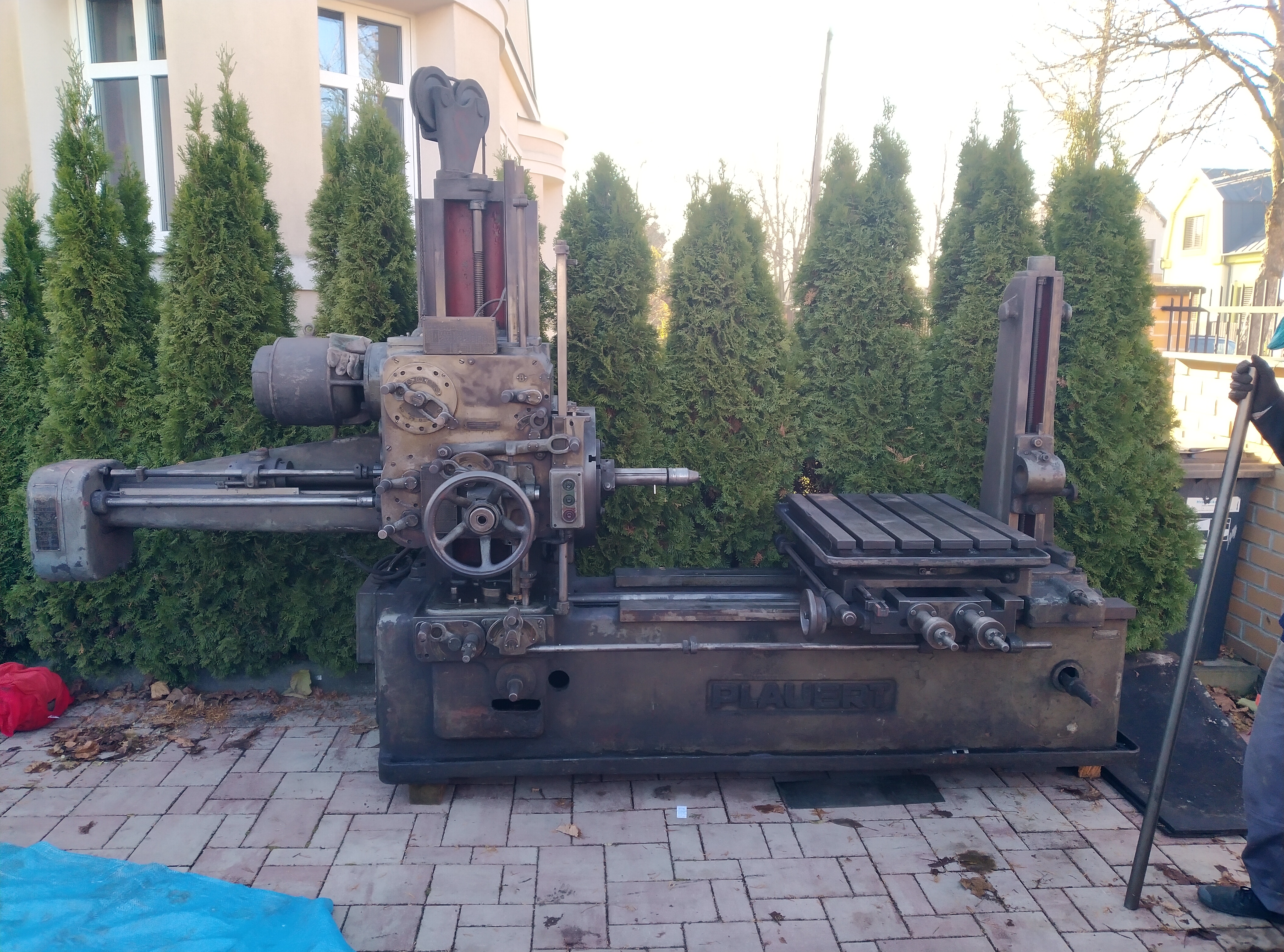

Zdar všichni, stal jsem se, alespoň prozatím, šťastným majitelem předválečné horizontky APW HBF60, pravděpodobně nejmenšího mazlíka z produkce tohoto výrobce. Momentálně čeká na částečnou a posléze kompletní rozborku, za účelem vyčištění a kontroly stavu. Tak mi prosím držte palce ať se dílo zadaří. Fotky v tomto příspěvku zachycují stav po vystěhování z dílny prodávajícího.

Krásná mašina, nádherná patina ... ať slouží, věřím, že bude.
DwPetr
- Příspěvky: 5262
- Registrován: 23. 9. 2016, 8:25
Až se dá do pucu, nadělá spoustu radosti, horizontka je stroj k nezaplacení.

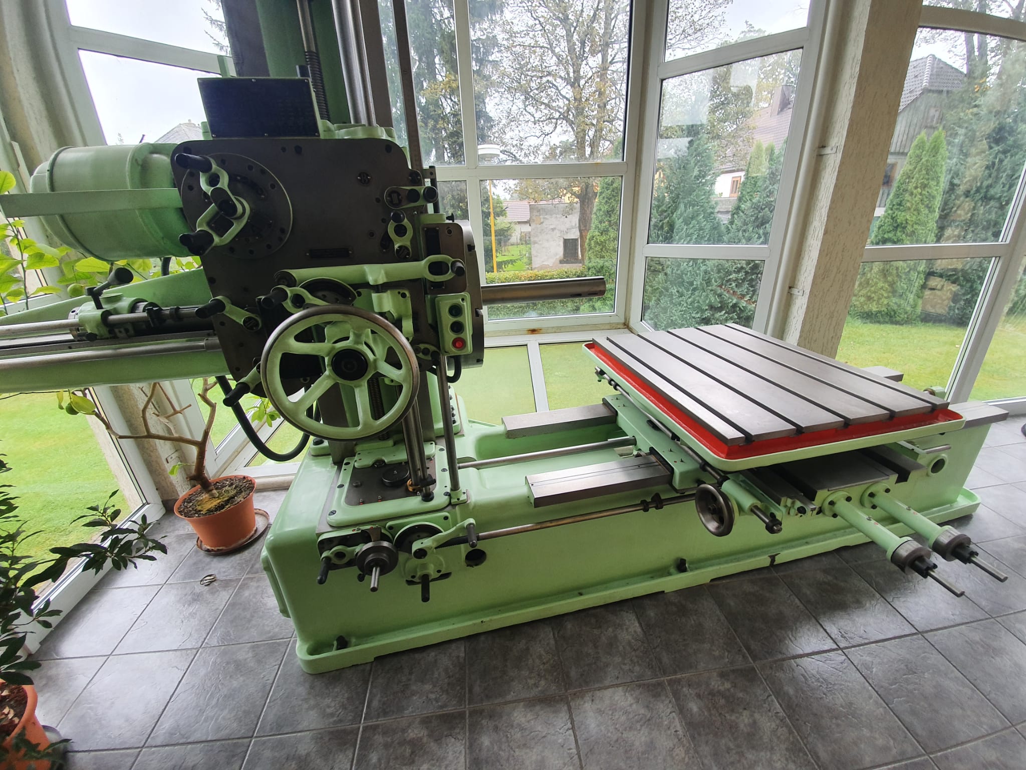

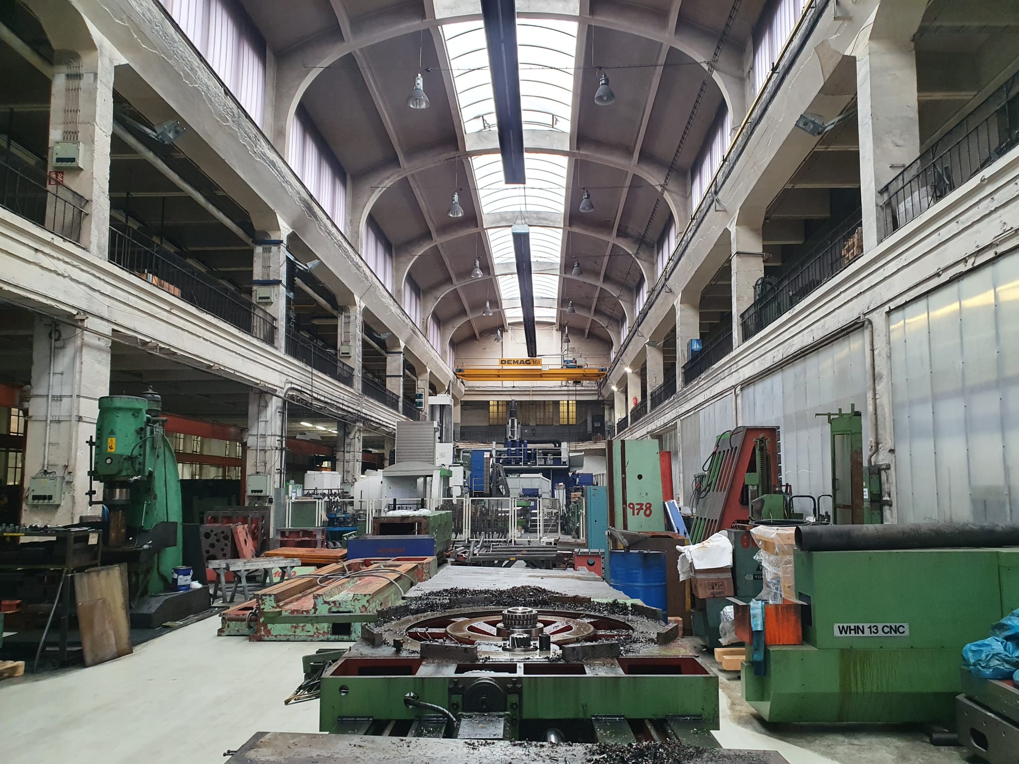

Ahoj kluci
Známý prodával nějaké věci strojařinu a zavolali mu z Vansdorfu , že je chtějí koupit
Nabídl jim , že jim to doveze a oni mu udělali sólo prohlídku fabriky . Škoda že jsem nemohl jsem pak litoval

Tam se musím jednou vydat, až zas bude den otevřenejch dveří.

Průměr vřetena mojí mašinky je 60mm. Co se týká označení, štítků je na stroji díky bohu dost, s označením typu tam však chybí nebo jsem ho ještě nenašel, ale vycházel jsem z dokumentu na stránkách TOS Varnsdorf, který zveřejnili v roce 2023 k výročí 120let. V kapitole 1918-1933 je ta zelená z příspěvku Axima, stojící na verandě Plauertovi vily v areálu Retosu označená jako HBF70. Z toho jsem vyvodil že ta moje by měla být HBF60. Ale je velice možné, že se mýlím neboť mé podklady a znalosti nelze s Tumlikem srovnávattumlik píše: ↑4. 12. 2024, 12:06 Plauert označovat horizontální vyvrtávačky jako HBN a číslo, které udávalo průměr toho vřetene, kupříkladu HBN70 měla průměr vřetene 70mm, nejmenší ty HBN se dělali myslím s 50mm

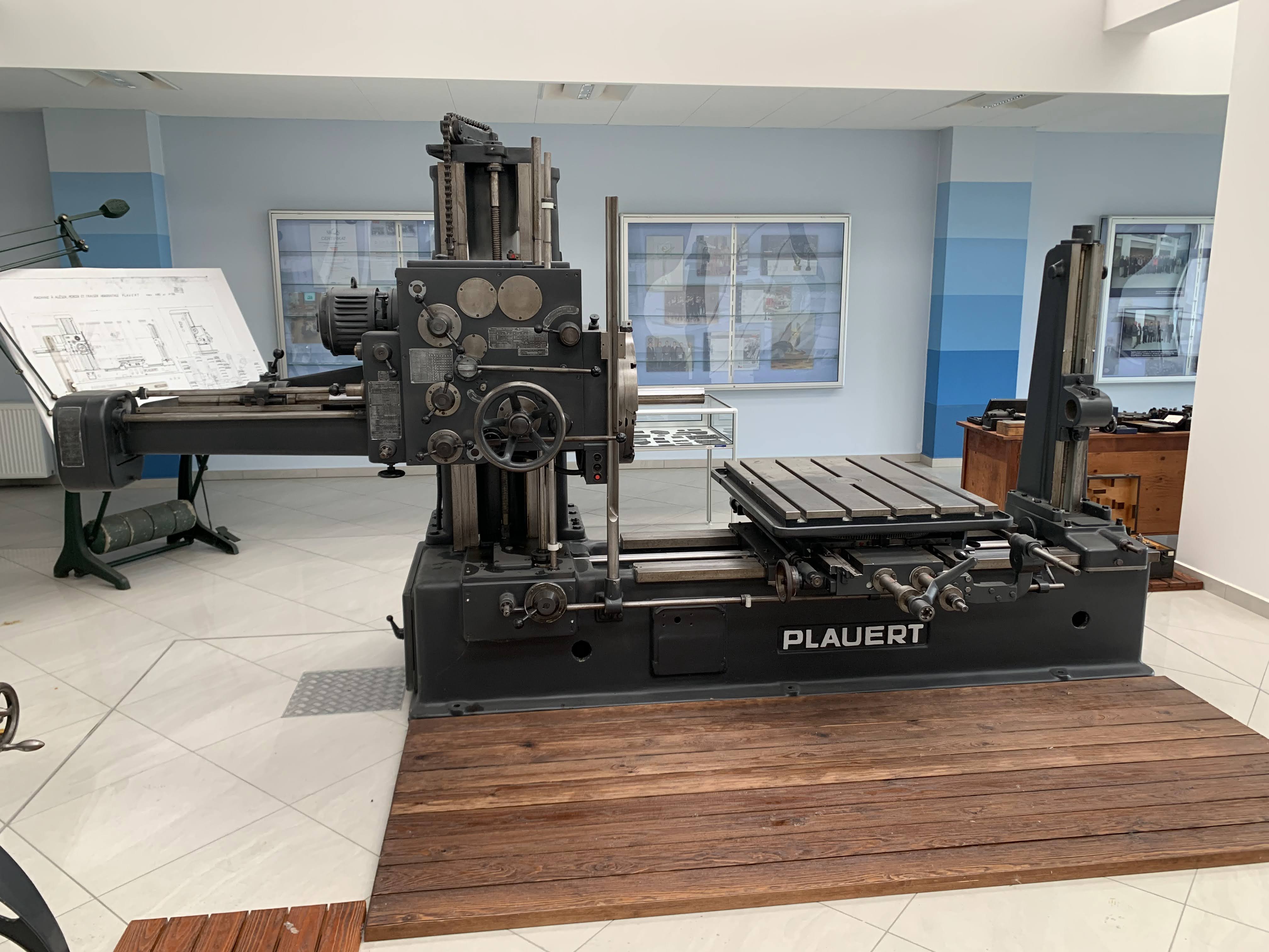

Z TOSu mi pán z propagačního poslal fotku HBN100 co mají ve svém muzeu. a manuály k H63 a H63A, víc toho prý nenašli. Jsem rád, že se byla vůbec nějaká odezva.

Axim, nemáš prosím fotek té zelené HBF70 víc?

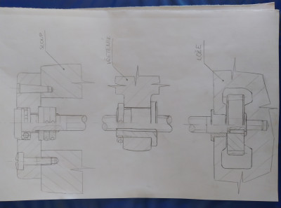

Stroj jsem v úterý 3.12. převezl od bývalého majitele do svého zaměstnání kde mi bylo povoleno, ho do konce tohoto týdne, pod jeřábem rozebrat na jednotlivé podsestavy lože, sloup, vřeteník, stůl, luneta, abych ho mohl převézt do své garáže kde budu posléze pokračovat s jejich postupnou revizí a případnými opravnými zákroky.
Stůl a luneta šly sundat bez komplikací, ale zasekl jsem se u vyjmutí posuvového šroubu vřeteníku.
Předpokládám, že tento šroub je zajištěn v axiálním směru ložiskem v domečku nahoře na sloupu a dole, v posuvové převodovce v loži, je pouze nasunutý v pohonném ozubeném kole s nímž je spojen párem protilehlých per, bez dalšího axiálního zajištění (viz přiložený schématický náčrt). Bohužel se mi ani po uvolnění horního domečku i matic, jimiž se nastavuje axiální vůle a podepření vřeteníku nedaří šroub, jeho otáčením vyšroubovat z matice a následně vyjmout. Jde jím volně pootočit pouze v rozsahu jeho vůle matici. Mám obavu, že někdo v minulosti najel rychloposuvem na spodní doraz, následkem čehož došlo k nastřižení per spojujících ozubené kolo se šroubem a tudíž nejde z tohoto náboje vysunout.
Prosím vás tedy o radu, nápad, jak bych měl postupovat dál s vyjmutím zmíněného šroubu aniž bych něco nenapravitelně poškodil. Bez tohoto kroku nejsem schopný sejmout vřeteník ze sloupu.
DwPetr
- Příspěvky: 5262
U 63H jde šroub vysunout z převodovky, v pozici ho drží vrchní klobouk. U tebe trochu jinak, ale to máš. Pokud to nějak drží, tak povol převodovku a vytáhni to i s ní.
Pokud ti to k něčemu bude, fotky převodovky najdeš v těch fotkách http://www.renovace-stroju.cz/index.php ... avacka-h63
