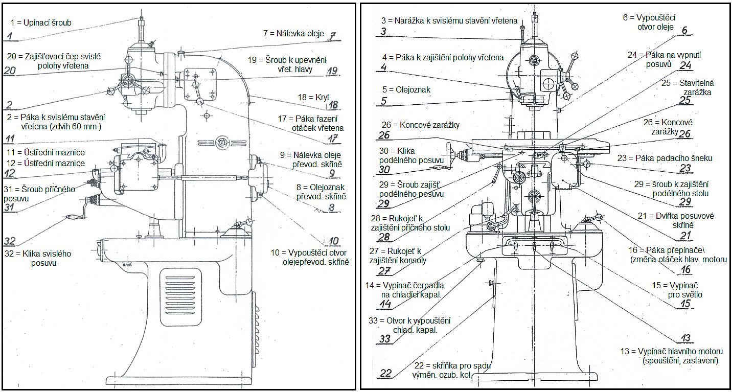

Koupil jsem na inzerát zde na fóru frézku F1S (výrobce Jihlavan r.v. 1952) a sehnal i návod.
Teda ten návod co jsem koupil za 665,- Kč (490,-Kč + pošta 175,-Kč) je docela opruz.
To je snad 10-tá kopie xeroxu, některé věty ani nejdou přečíst.
Ale jsou tam informace, které jsem potřeboval, tak nebudu hnidopich :D
Kupoval jsem F1S s tím, že možná budu muset provést rozborku, něco zaškrábat, upravit elektriku atd.
Ale při bližší kontrole jsem zjistil, že se původní majitel o frézku docela staral.
Prý na ní dělal něco kolo hodin a měřících zařízení.
A mohu zodpovědně napsat, že např. pojezdy jsou s min. vůlí a docela promazaná.
Vyměním olej, mrknu se na MK2 ve vřeteni a to bude asi zatím vše.
Díval jsem se do skříňky se stykači, přepínač je taky O.K., řemeny O.K. tak asi jen zapojím do nové zásuvky a zkusím časem šponu.
Zájemcům z fóra poskytnu zdarma sken celého návodu, který jsem provedl.
Zde je zatím jen malá část, kterou jsem si pro sebe upravil.
