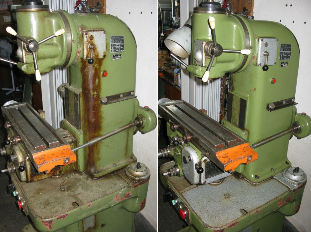

Koupil jsem na inzerát zde na fóru frézku F1S (výrobce Jihlavan r.v. 1952) a sehnal i návod.
Teda ten návod co jsem koupil za 665,- Kč (490,-Kč + pošta 175,-Kč) je docela opruz.
To je snad 10-tá kopie xeroxu, některé věty ani nejdou přečíst.
Ale jsou tam informace, které jsem potřeboval, tak nebudu hnidopich :D

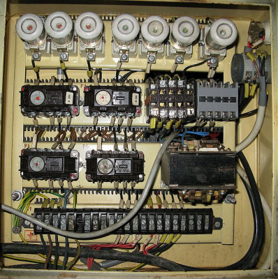

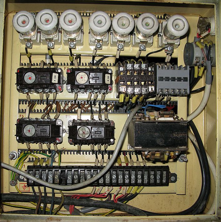

Kupoval jsem F1S s tím, že možná budu muset provést rozborku, něco zaškrábat, upravit elektriku atd.
Ale při bližší kontrole jsem zjistil, že se původní majitel o frézku docela staral.
Prý na ní dělal něco kolo hodin a měřících zařízení.
A mohu zodpovědně napsat, že např. pojezdy jsou s min. vůlí a docela promazaná.
Vyměním olej, mrknu se na MK2 ve vřeteni a to bude asi zatím vše.
Díval jsem se do skříňky se stykači, přepínač je taky O.K., řemeny O.K. tak asi jen zapojím do nové zásuvky a zkusím časem šponu.
Zájemcům z fóra poskytnu zdarma sken celého návodu, který jsem provedl.
Zde je zatím jen malá část, kterou jsem si pro sebe upravil.

Jsem myslel že F1S je jen jedna a co jsem našel, tak je základ asi stejný ale liší se v detailech.
Upínání vřetena, elektrika, přední panel atd.
Např. takovou elektrárnu co je ve skříni u nohy jsem nikde neviděl :D

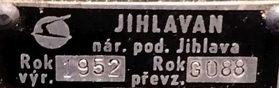

mikiki
Příspěvky: 781
Registrován: 5. 1. 2011, 4:33
Bydliště: Vysočina
11. 12. 2024, 9:33
Ani nápis F1S nikde nemám :( jen toto:
DwPetr
Příspěvky: 5262
12. 12. 2024, 5:00
Běžná věc, při generálkách se elektrovýzbroj nahrazovala.
mikiki
Příspěvky: 781
Bydliště: Vysočina
12. 12. 2024, 9:20
jj sakra, že mne hned netrklo že GO88 na štítku = generální oprava 1988 :oops: :oops: :oops:
TOS F1S má trošku jinak řešenu aretaci vřetena.
Já mám "rozříznutou hlavu vřetene" a aretace je řešena svorným šroubem.
Ještě nevím na co je ta (byla) díra vedle "svorného" šroubu, zda tím také nemohu aretovat výsuv vřetene.
qwer
Příspěvky: 1441
Registrován: 8. 4. 2008, 8:09
12. 12. 2024, 1:59
Uchytenie trubky na chladenie. Bola tam asi 12tka tyčka, a na nej zverným spojom uchytená trubka na chladiacu kvapalinu

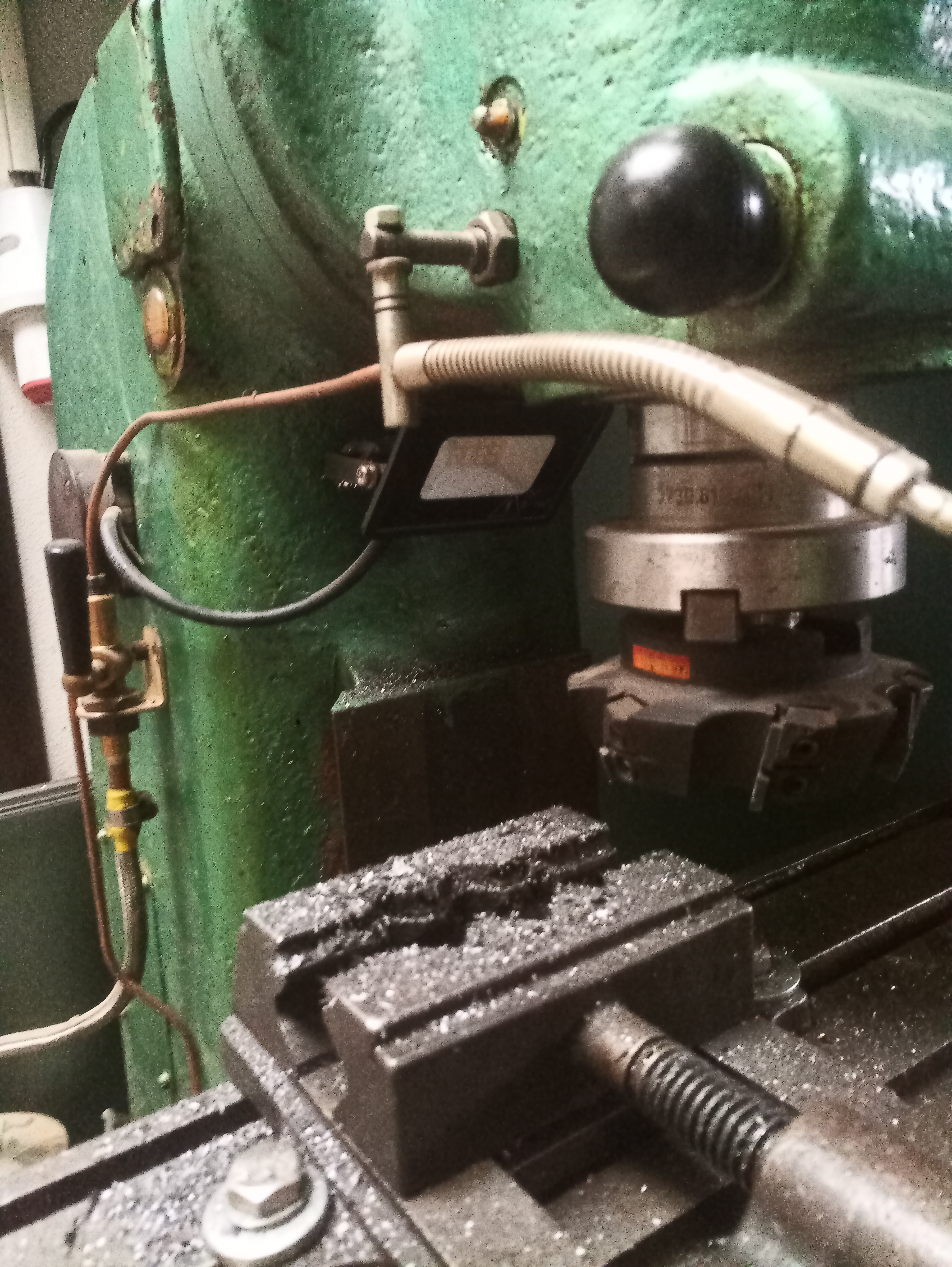

Dnes jsem se konečně dostal k testu co na frézce funguje a jak (musel jsem vyměnit 380V hranatou zástrčku za kulatou).
Frézka tichá, autom. podélný posuv funguje jak má, levé/pravé otáčky vřetena.
Stop tlačítko taky super.
Čerpadlo emulze taky O.K. ale nebudu jej používat - na to moje frézování bude stačit něčím máznout.
Světlo budu dávat nové LED kruhové pod vřeteno.
Zbýňa
Příspěvky: 2199
Registrován: 3. 9. 2010, 8:45
Bydliště: Čelákovice
14. 12. 2024, 1:24
Chlazení si normálně rozchoď, bez něj je to akorát šudlání a ničení nástrojů a navíc vyčucháš víc smaradů než s emulzí. Přitom si udělěj nějaký šikovný kryty, pořiď si odměřování a budeš frézovat jako pán. Na světlo k vřeteni bych se taky vykašlal. Normální lampička (původní na 24V nebo novodobá led) naprosto dostačuje. Spíš si posháněj upínače, nástroje, broušený podložky párový i úhlový. Svěrák ideálně taky novodobý s komplet broušenými stranami.
Mi88ko
Příspěvky: 207
Registrován: 9. 12. 2019, 7:23
14. 12. 2024, 1:59
Svetlo jsem daval klasicky LEDkovy, bez oddelovaciho trafa.
Cerpadlo male z vysavace...nelibilo se mi ten "vodopad" z cerpadla....
Takhle to ma maly prutok, ale bohate staci...
Příspěvky: 6548
14. 12. 2024, 2:09
Neděláte moc dobře, já sice takovýhle reflektorek mám taky na magnetce, ale na ostatní stroje patří světlo určené pro rotační stroje. Ony tyhle šudlátka totiž mají tendenci někdy blikat a stroboskopický jev je sakra svině...
capajev
Příspěvky: 567
Bydliště: Praha 8 - Bohnice
14. 12. 2024, 2:14
Ahoj, já bych to kruhové světlo ještě zvážil. To bude super na vrtačku, ale při frézování ti bude vadit vrhání stínů od frézy na všechny strany.
Za mne můžu doporučit strojní lampičky Martinásek.
