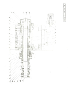

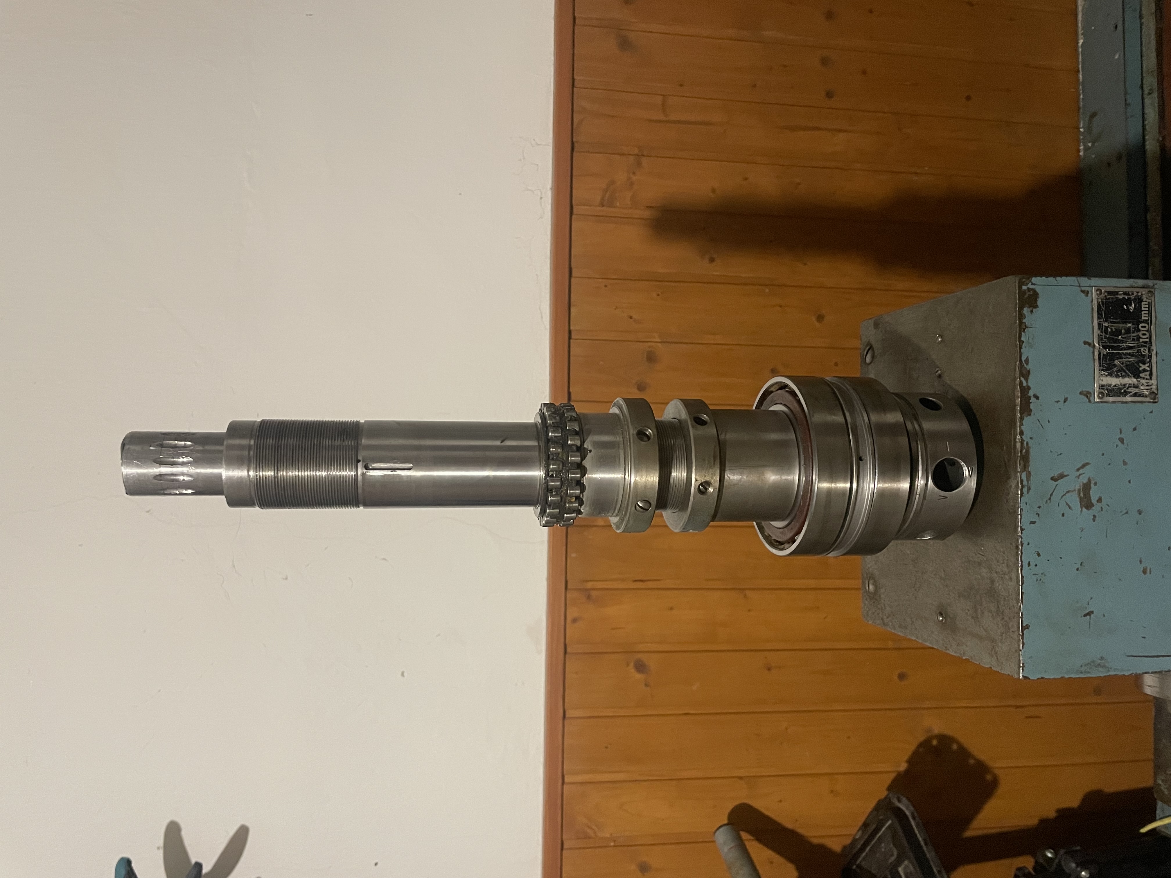

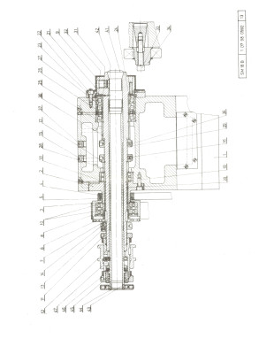

david.2 píše: 9. 12. 2024, 9:03 Jaký máš osazení vřeteníku?
Asi jako na A, nevím přesně. Ve předu jsou 2 ložiska s kosouhlým stykem a textitovou klecí a vzadu dvouřadé válečkové s kuželovou dírou a mosaznou klecí.
Zde vřeteno po vyndání. Zadní ložisko je v pánu. Vnější kroužek byl úplně vyjetej.

No tohle je to provedení pro vyšší přesnost,ne? To,,dvouřádnový válečkový ložisko" je ložisko NN určený pro vřetena,díra je kuželová kvůli tomu,že když se kroužek natáhne na kuželovou hřídel,roztáhne se a vymezí vůli v uložení. Právě proto jsem psal,že když budeš chtít vyměnit komplet ložiska na vřeteně,spadneš do toho za desítku.(beru to tak,že ty vřetena,co jsem viděl ,byly originálně z fabriky osazený ložisky SKF/ FAG/SNR a tam je cena min. jednou taková,jako u našich ekvivalentů). Taky musíš mít zmáknutý vymezování vůlí,jakmile to jen trošku víc přetáhneš,okamžitě ložiska zničíš..
Když oni bezmozci udělají vřeteník s trvalou náplní maziva.. Kdyby aspoň nepsali v manuálu,že se tam dají použít naše vazelíny:-(

Podle mne to neni provedení pro vyšší přesnost. Liší se to na té sestavě v předu. Ne že by na tom ve výsledku záleželo, ale zarazilo mne to.
Přikládám z manuálu:
Vyšší přesnost:
v předu sestava 3 ložisek s kosouhlým stykem, v zadu dvouřadé válečkové s kuželovou dírou
Vysoká přesnost:
v předu sestava dvouřadého válečkového ložiska s kuželovou dírou a za ním obousměrné axiální ložisko s kosouhlým stykem, v zadu to samé jako v předchozí variantě.

Jojo,pacient se upomíná.. Tu Tvou variantu jsem už viděl,tu první na obrázku nikdy..Asi něco jako kuželový pravítko. Jen ve snech a v knížce..
Tvoje varianta je jednodušší na vymezení i milejší ke šrajtofli.

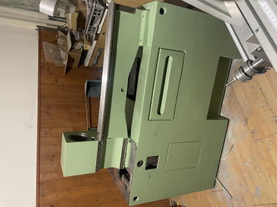

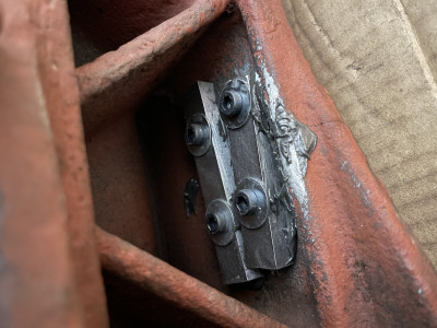

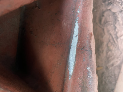

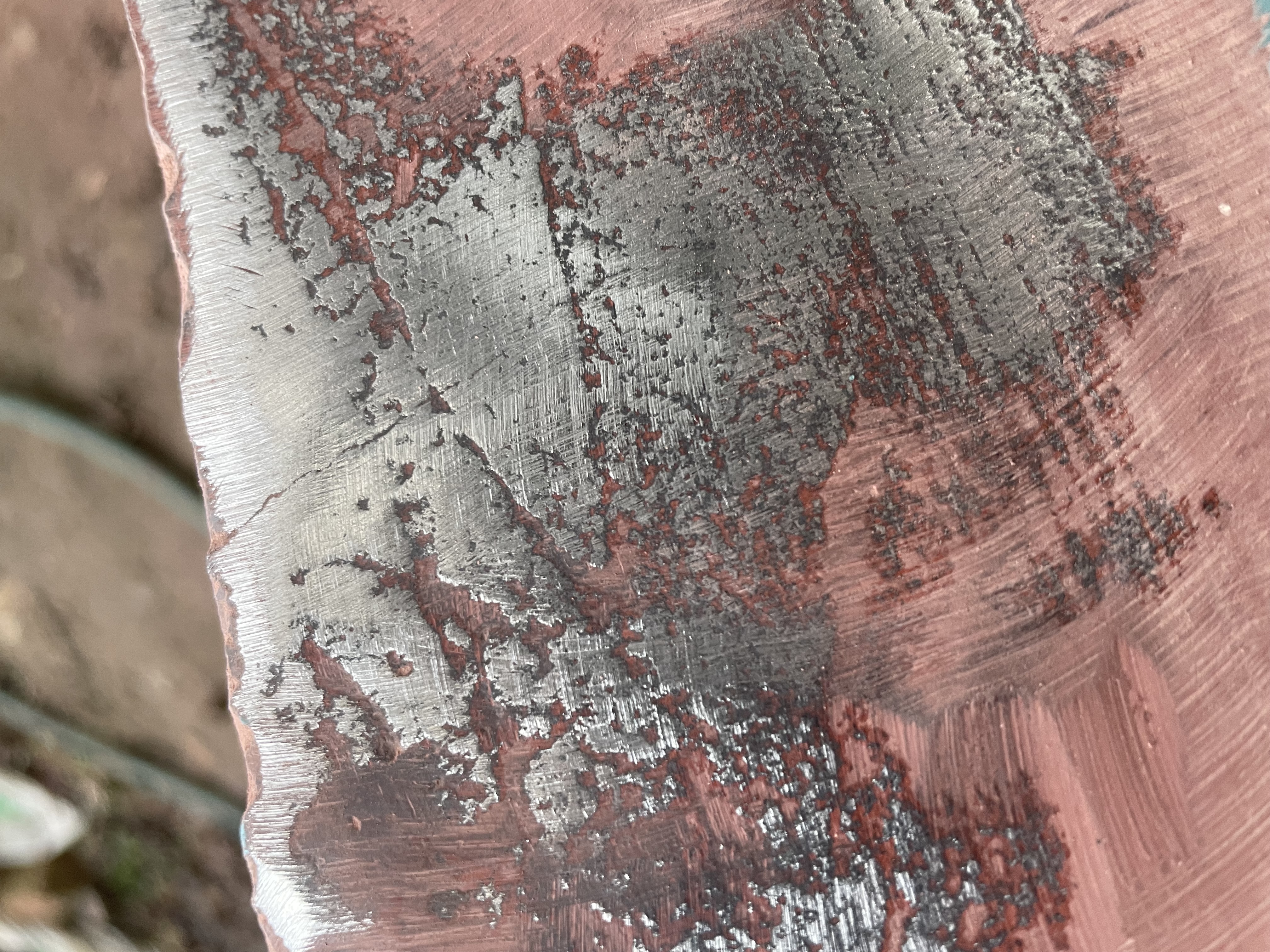

Zas o kousek blíže. Většina částí je v barvě, ale ještě nějaké to lakování mne čeká.
Lože mne trošku potrápilo, brousit jsem ho dával s původní barvou, nestíhal jsem ji sundat a tak mne po sundání barvy čekalo drobné překvapení.
Za povšimnutí stojí ten červenej tmel v té prasklině, takže buď to bylo už z výroby, nebo z nějaké GO.
Tak jsem ji alespoň sešrouboval a ještě vše slepil tekutým kovem.

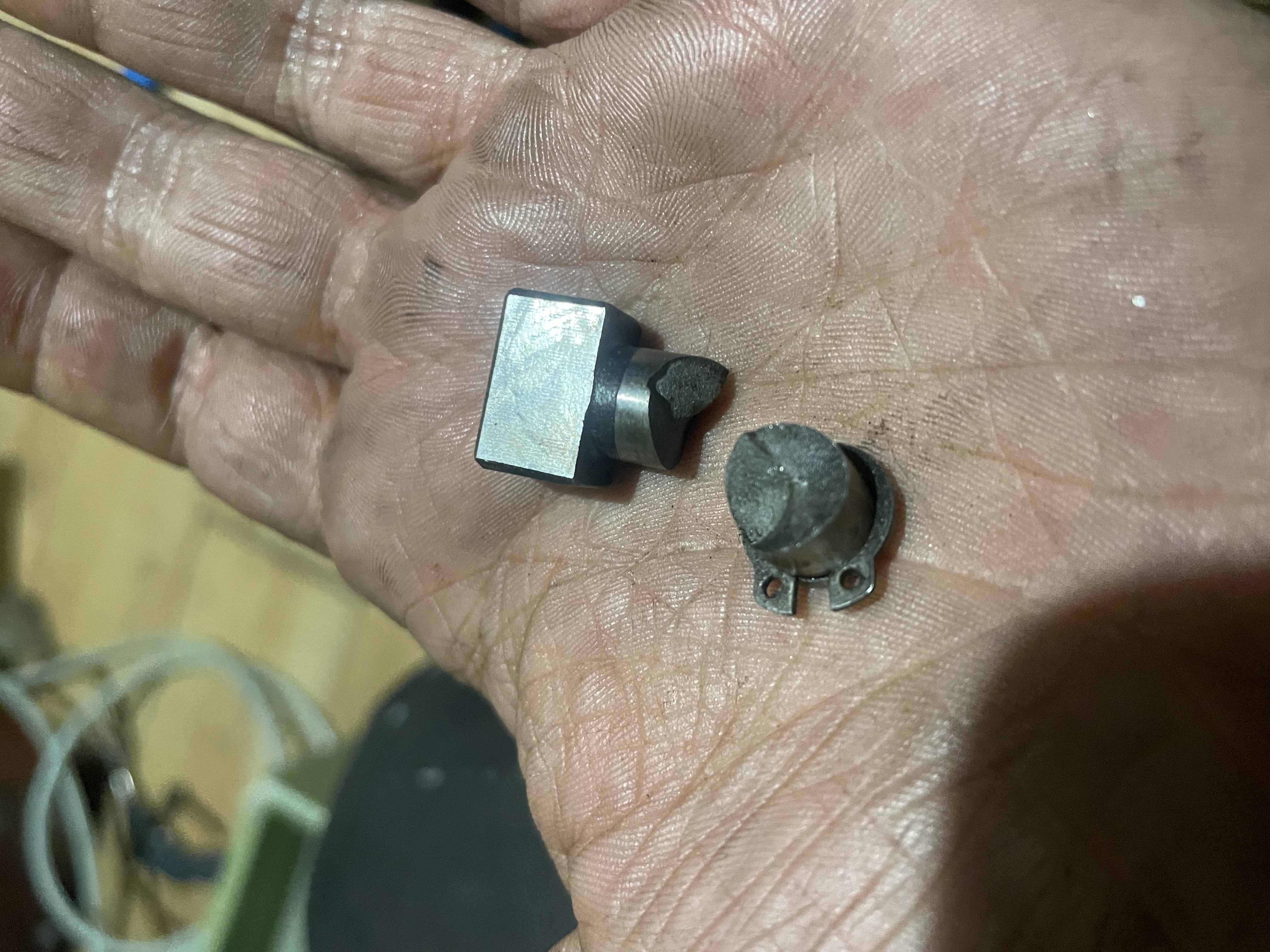

No ještě mi přibyla zkompletovaná, přetěsněná a přeložiskovaná převodovka. Ke
které musím dovyrobit přesouvací kamen hydraulického pístu spojky, který byl prasklý v dříku.
Nakonec je v kupě hydraulický agregát, opět prětěsněn a vyčištěn. A přeložiskované motory.
Vše dělám většinou po večerech po té co jde malá spát, takže to jde pomalu, ale jistě :-).
Příspěvky: 6012
19. 1. 2025, 6:58
Krásná práce :!: Bude lepší jak novej
Axim
Příspěvky: 548
Bydliště: Mladá Boleslav
19. 1. 2025, 7:26
Ahoj
Vzal jsi to z gruntu a bude lepší než nový
Ten odstín barvy je moc pěkný a mnohem hezčí než ta origo modrá
Krásná práce
