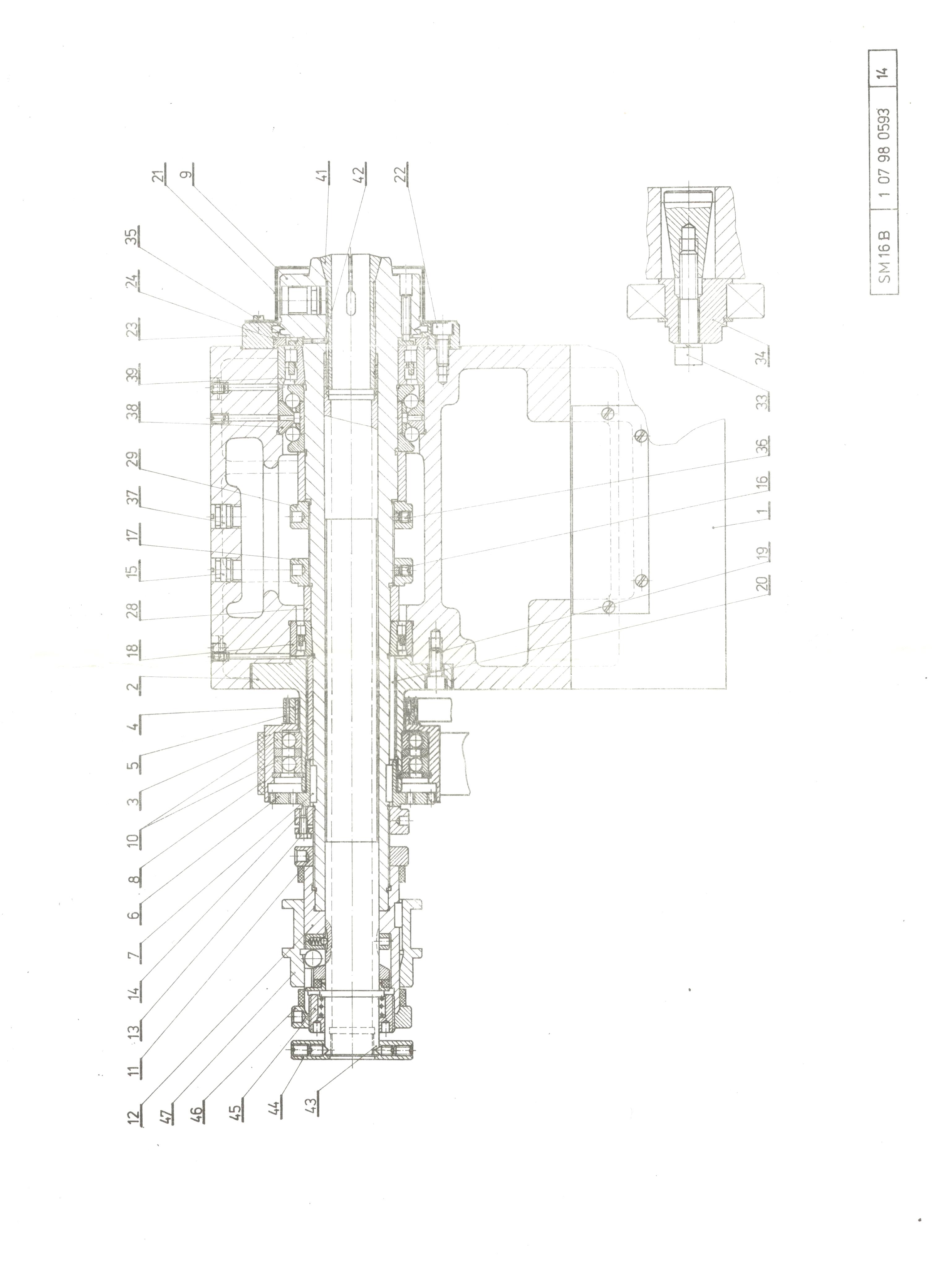

david.2 píše: ↑9. 12. 2024, 9:03 Jaký máš osazení vřeteníku?
Asi jako na A, nevím přesně. Ve předu jsou 2 ložiska s kosouhlým stykem a textitovou klecí a vzadu dvouřadé válečkové s kuželovou dírou a mosaznou klecí.
Zde vřeteno po vyndání. Zadní ložisko je v pánu. Vnější kroužek byl úplně vyjetej.
david.2
Příspěvky: 197
Registrován: 1. 8. 2022, 7:06
Příspěvek 9. 12. 2024, 9:27
capajev píše: ↑9. 12. 2024, 9:15
No tohle je to provedení pro vyšší přesnost,ne? To,,dvouřádnový válečkový ložisko" je ložisko NN určený pro vřetena,díra je kuželová kvůli tomu,že když se kroužek natáhne na kuželovou hřídel,roztáhne se a vymezí vůli v uložení. Právě proto jsem psal,že když budeš chtít vyměnit komplet ložiska na vřeteně,spadneš do toho za desítku.(beru to tak,že ty vřetena,co jsem viděl ,byly originálně z fabriky osazený ložisky SKF/ FAG/SNR a tam je cena min. jednou taková,jako u našich ekvivalentů). Taky musíš mít zmáknutý vymezování vůlí,jakmile to jen trošku víc přetáhneš,okamžitě ložiska zničíš..
Když oni bezmozci udělají vřeteník s trvalou náplní maziva.. Kdyby aspoň nepsali v manuálu,že se tam dají použít naše vazelíny:-(
capajev
Příspěvky: 588
Bydliště: Praha 8 - Bohnice
Příspěvek 9. 12. 2024, 9:51

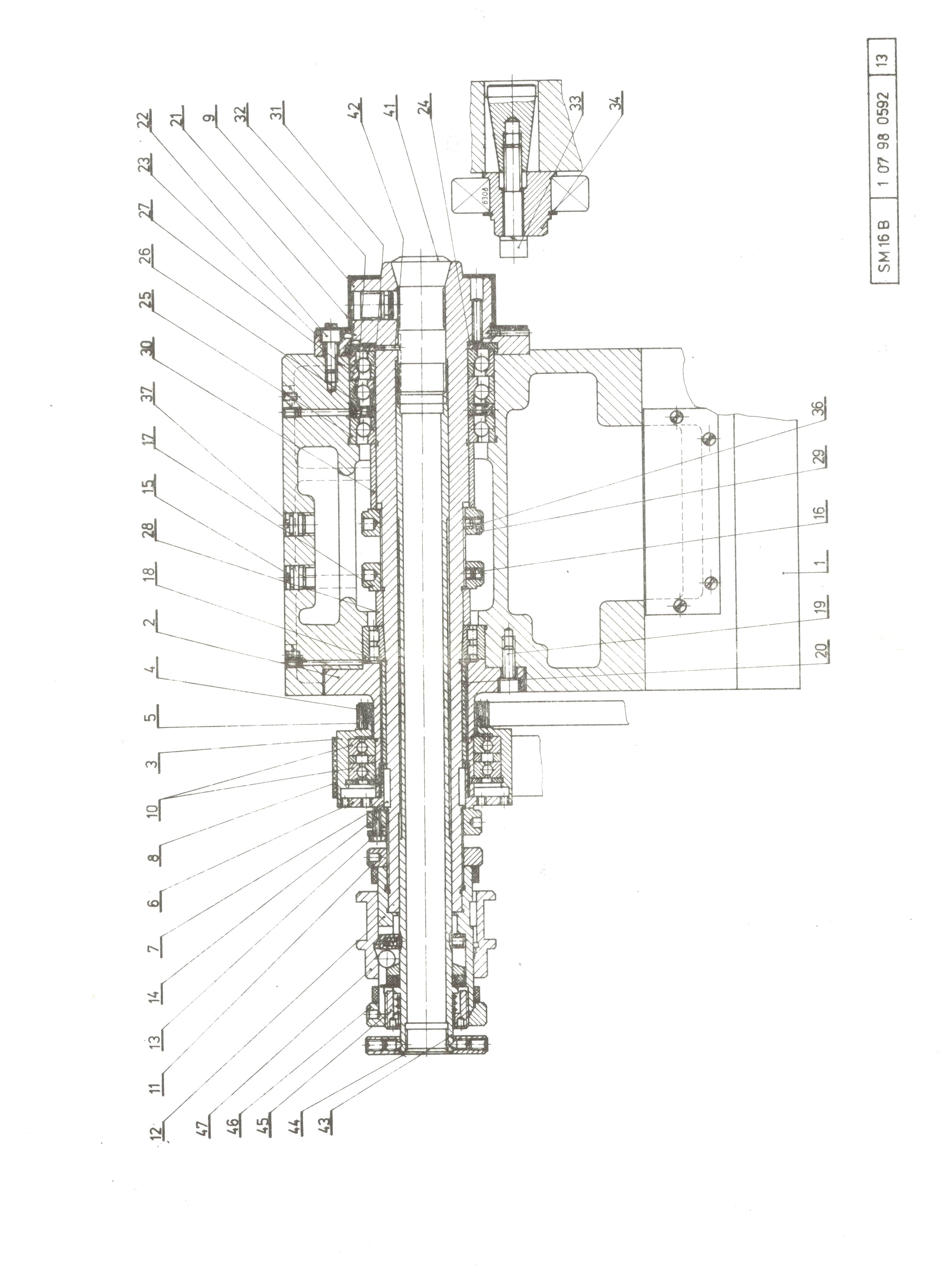

Podle mne to neni provedení pro vyšší přesnost. Liší se to na té sestavě v předu. Ne že by na tom ve výsledku záleželo, ale zarazilo mne to.
Přikládám z manuálu:
Vyšší přesnost:
v předu sestava 3 ložisek s kosouhlým stykem, v zadu dvouřadé válečkové s kuželovou dírou
Vysoká přesnost:
v předu sestava dvouřadého válečkového ložiska s kuželovou dírou a za ním obousměrné axiální ložisko s kosouhlým stykem, v zadu to samé jako v předchozí variantě.

Jojo,pacient se upomíná.. Tu Tvou variantu jsem už viděl,tu první na obrázku nikdy..Asi něco jako kuželový pravítko. Jen ve snech a v knížce..
Tvoje varianta je jednodušší na vymezení i milejší ke šrajtofli.

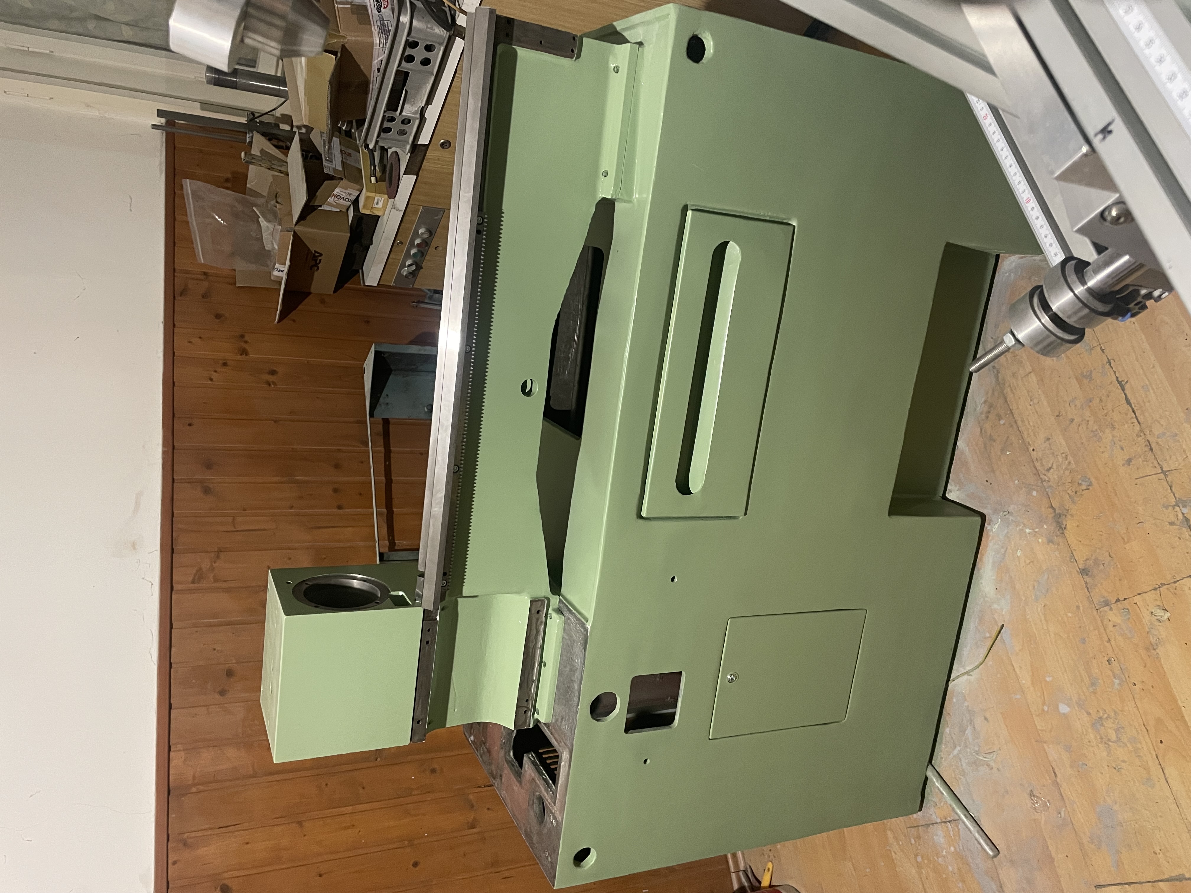

Zas o kousek blíže. Většina částí je v barvě, ale ještě nějaké to lakování mne čeká.

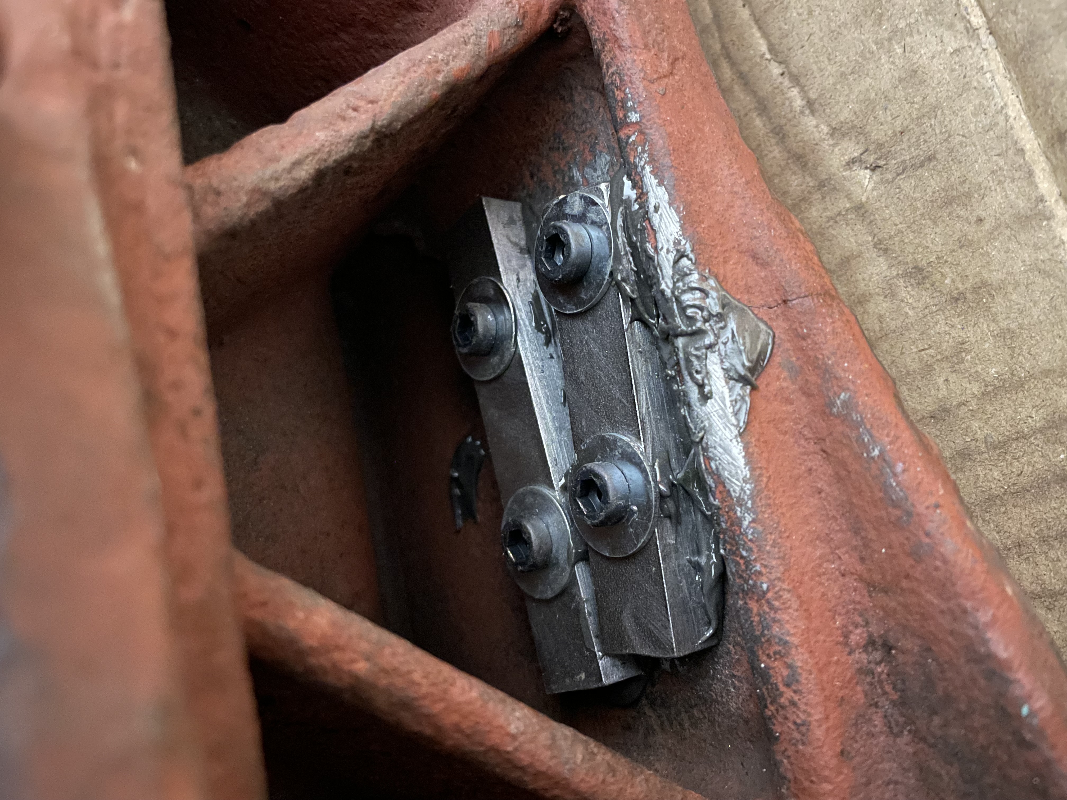

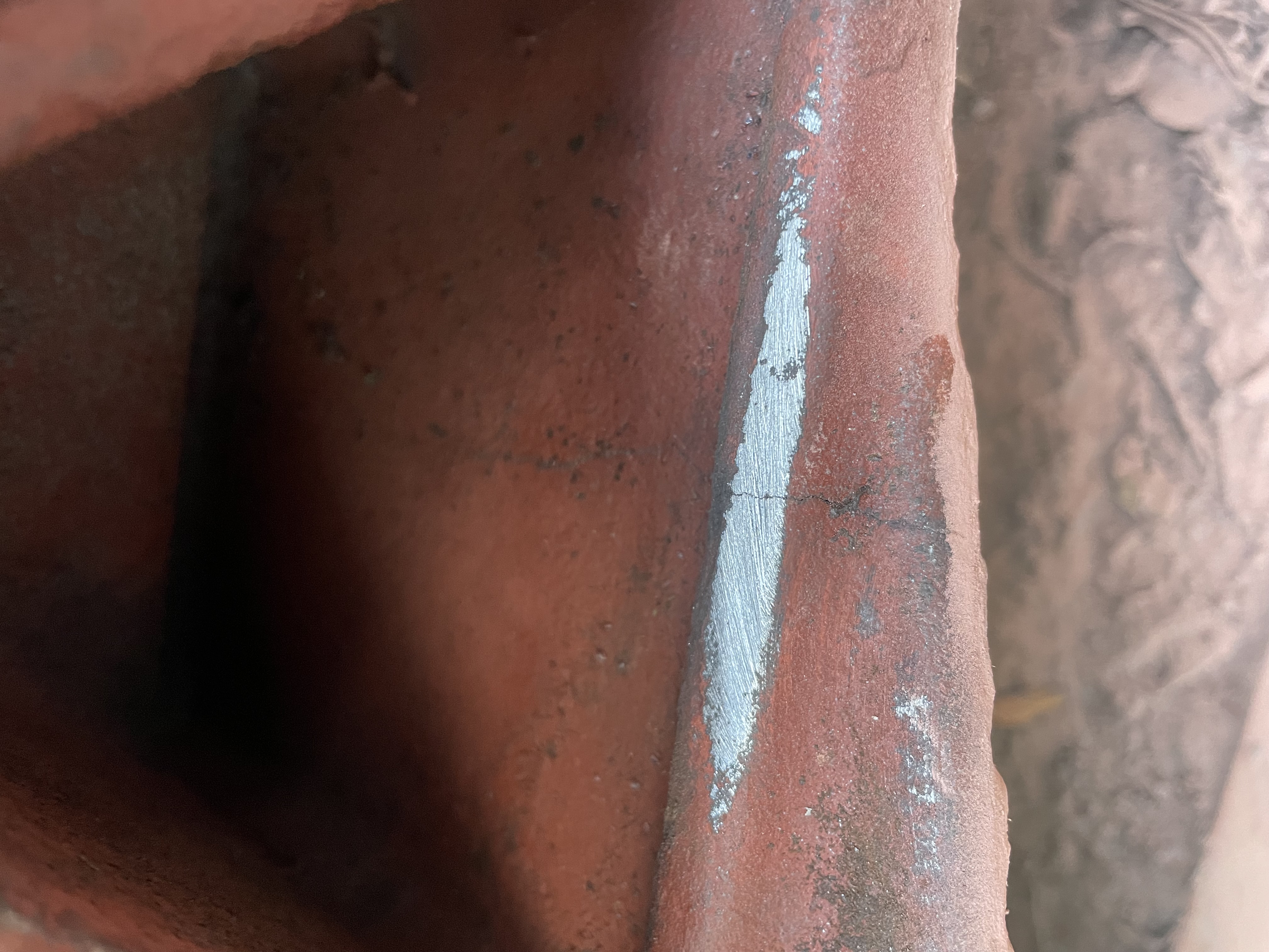

Lože mne trošku potrápilo, brousit jsem ho dával s původní barvou, nestíhal jsem ji sundat a tak mne po sundání barvy čekalo drobné překvapení.
Za povšimnutí stojí ten červenej tmel v té prasklině, takže buď to bylo už z výroby, nebo z nějaké GO.
Tak jsem ji alespoň sešrouboval a ještě vše slepil tekutým kovem.
No ještě mi přibyla zkompletovaná, přetěsněná a přeložiskovaná převodovka. Ke
které musím dovyrobit přesouvací kamen hydraulického pístu spojky, který byl prasklý v dříku.
Nakonec je v kupě hydraulický agregát, opět prětěsněn a vyčištěn. A přeložiskované motory.
Vše dělám většinou po večerech po té co jde malá spát, takže to jde pomalu, ale jistě :-).
