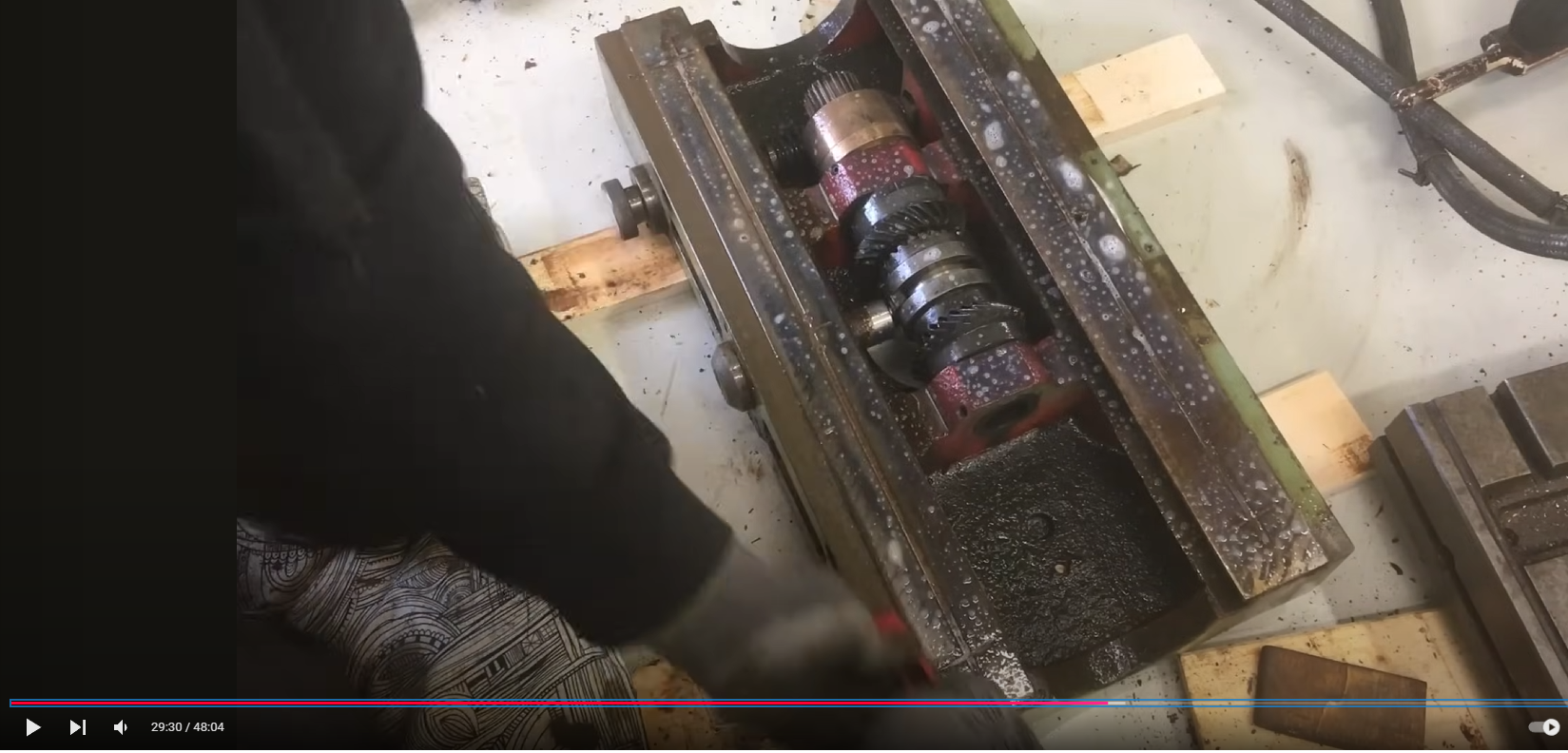

Krásný den přeji.
Ještě jsem našel dvě videa, podle mně velni hezké, kde pán dělá renovaci.
Je tam trochu vidět jak vypadá ten ovládací knoflík uvnitř. Nemůže to být nějaké vymezení vůle v matici? Má něco takového smysl?
Díl I. https://www.youtube.com/watch?v=YKKjJHmksBA
Díl II. https://www.youtube.com/watch?v=jKoyKLeK2bM

Jo to bude ono. Měly to i poslední verze naší FA3. Knoflík vymezil vůli matice vůči posuvovýmu šroubu. Bylo to určený právě pro velký řezný síly, což je i při sousledným frézování.
