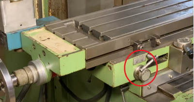

1. Víte prosím co ovládá ten knoflík v kroužku?

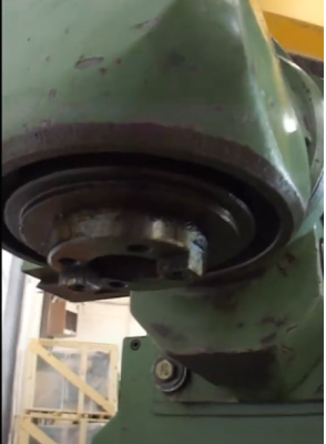

2. Ta drážka na spodku vřetena je k upnutí křížové frézovací hlavy? Má to i jiný význam?

Přesnou definici toho knoflíku neznám. Ale podle piktogramu to bude souviset se sousledným nebo nesousledným frézováním

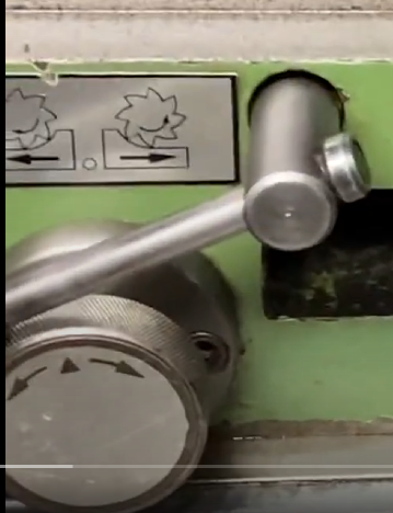

Ten první obrázek není moc dobrý, jsou to jen pauznuté videa. Zkusil jsem to najít ještě jednou. A příjde mně, že je to sousledně oboje, ale na opačnou stranu.
Ondřej
(přidám i to video ze kterého to mám)
https://www.youtube.com/watch?v=cRXKlOb3J8w&t=263s

Jo když na to víc koukám, tak máš pravdu. Obojí je sousledný frézování, jen se mění otáčky pravý / levý. Takže těžko říct co to je za "vychytávku"

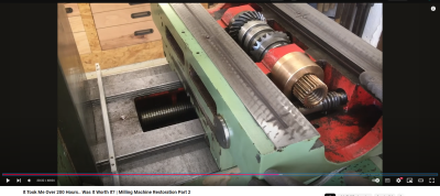

Krásný den přeji.
Ještě jsem našel dvě videa, podle mně velni hezké, kde pán dělá renovaci.
Je tam trochu vidět jak vypadá ten ovládací knoflík uvnitř. Nemůže to být nějaké vymezení vůle v matici? Má něco takového smysl?
Díl I. https://www.youtube.com/watch?v=YKKjJHmksBA
Díl II. https://www.youtube.com/watch?v=jKoyKLeK2bM

Jo to bude ono. Měly to i poslední verze naší FA3. Knoflík vymezil vůli matice vůči posuvovýmu šroubu. Bylo to určený právě pro velký řezný síly, což je i při sousledným frézování.
